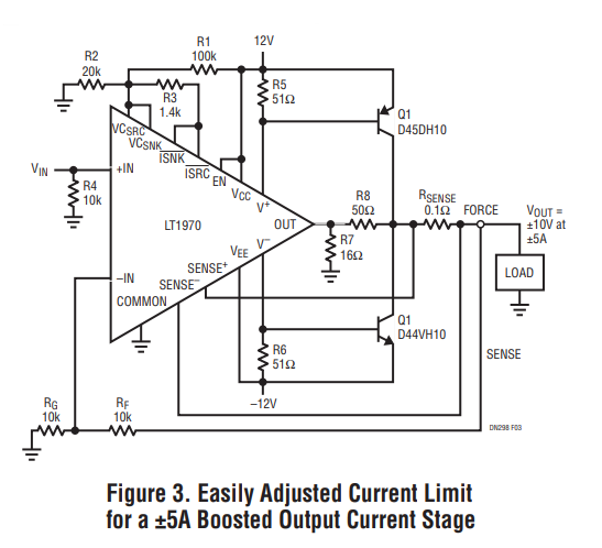

Hallo Zusammen,
ich verwende eine Schaltung sehr ähnlich der hier gezeigten. Leider habe
ich Probleme mit Schwingneigung. Das kann natürlich am Layout liegen,
aber mir ist in diesem Zusammenhang die Funktion von R7 und R8 nicht
ganz klar. Nach meinem Verständnis ist die Funktion der internen
Endstufe ersetzt durch die externe. Wozu dient dann die
Widerstandskombination? Danke und Grüße!
von Achim M. (minifloat)
R8, dass Kleinsignalgerödel direkt raus geschoben werden kann. R7, um
die interne Endstufe zu belasten, damit über V- oder V+ gut Strom
fließt, damit an R5 und R6 Spannung steht, damit die externen
Booster-Transistoren boosten tun.

Vielen Dank, aber sind die 16 Ohm da nicht sehr gering bemessen? Bei 12V
bedeutet das ja 750mA oder?

von Ralf D. (doeblitz)
Der OpAmp-Ausgang wird ja nicht unbedingt auf 12V ausgesteuert, sondern
nur so weit, dass über den fließenden Versorgungsstrom die
Booster-Transistoren für den richtigen Pegel am eigentlichen Ausgang
sorgen.
Aber je nach Verstärkungsfaktor der Leistungstransistoren können das bei
5A Ausgangsstrom auch schon ein paar hundert mA Basisstrom und somit
OpAmp-Ausgangsstrom sein.

von Jens G. (jensig)
Maulwurf schrieb:
> Noch wichtiger ist allerdings, was überhaupt Deine Last sein soll.
Maulwürfe sind leider nicht geeignet, dem Kontext zu folgen, sonst würde
der Maulwurf erkennen, worum es wirklich geht.
Für kleine Aussteuerungen soll der OPV selbst die Last treiben, und erst
bei größerer Aussteuerung, wo der Laststrom durch den OPV, und damit
durch R5/R6 groß genug wird, um die Transistoren anzusteuern, übernehmen
die Transistoren (schleichend) die Last (nicht komplett, aber den
größten Teil). Dazu könnte man auch einfach den OPV-Ausgang direkt mit
dem Gegentaktausgang verbinden (ohne R8). Nachteil ist aber, daß die
Aussteuerung der Gesamtschaltung nur soweit gehen kann, wie der OPV das
generell schafft (Output Swing). Und das sind meistens schon einige Volt
Abstand, je nach Last und OPV.
R8/R7 ist jetzt so was wie ein Spannungsteiler, der von der
Gegentaktstufe befeuert wird. Der OPV befeuert den Mittelpunkt des
Spannungsteilers, aber eben nur so viel, daß dessen Stromeinspeisung
zumindest so hoch wird, daß die Endstufe angesteuert wird. Der
OPV-Ausgang hebt also den Mittelpunkt etwas an, um den Treiberstrom für
die Endstufe liefern zu können, bzw. er übernimmt einen kleinen Teil des
Spannunsteilerstroms. Aber er muß dafür nicht mehr bis an die Grenzen
aussteuern. Effektiv wirkt das zusammen mit der Gegenkopplung wie eine
Spannungsverstärkung vom OPV-Ausgang zum Endstufenausgang. Dadurch kan
man den Output Swing der Gesamtschaltung bis ziemlich an die
Betriebsspannungen treiben (eben das, was die Transistoren als Uce_sat
so hergeben).

von udok (Gast)
Das ist nicht ganz richtig.
Die Transistorstufe hat eine Verstärkung von ca. (50 + 16) / 16 = 4
( Die Open-Loop Verstärkung ist 50 / 16  gm  RLast ).
Bei der Gesamtverstärkung von 2 wandert die Opamp Unit-Gain Frequenz
damit von 3.6 MHz auf 7.2 MHz.
Das ist zuviel für einen Opamp, der nur 30 Grad Phasenreserve hat.
Die Schaltung muss also Schwingen.
Probiere es mal mit 10 nF über R8.
Gruss,
Udo

In meiner Schaltung gibt es folgende Änderungen:
- Ich verwende Darlington Transistoren (TIP122/125)
- Der Sense Widerstand liegt nach der Last an GND
Meine Frage zielte primär auf die Funktion von R7/R8 ab.
von Elektrolurch (Gast)
Ja dann musst du natürlich R5 und R6 verdoppeln.
Und die Darlingtons sind nochmal langsamer, was die Schwingungen
erklären könnte - und sie haben ja doppelte Uce.
Simuliere deine Schaltung in LTSPICE, wenn es den OPA darin gibt!

Was ist nicht ganz richtig? Über's Frequenzverhalten habe ich doch gar
nix geschrieben.
von udok (Gast)
> nix geschrieben.
Da lag ich falsch - du hast nichts falsches geschrieben. Es fehlte nur
was.
Die Schaltung besteht aus zwei kaskadierten Verstärkern,
und der zweite verstärkt mit 4. Die Verstärkung wird von R8, R7
bestimmt, das ist
die Aufgabe der Widerstände. Das ist auch der Grund für die
Schwingneigung. Die Schaltung ist schon im Original mit den schnellen
DH4511 grenzwertig, und funktioniert nur weil LT konservativ
spezifiziert. Wenn man dann noch langsame Darlingtons verwendet...
