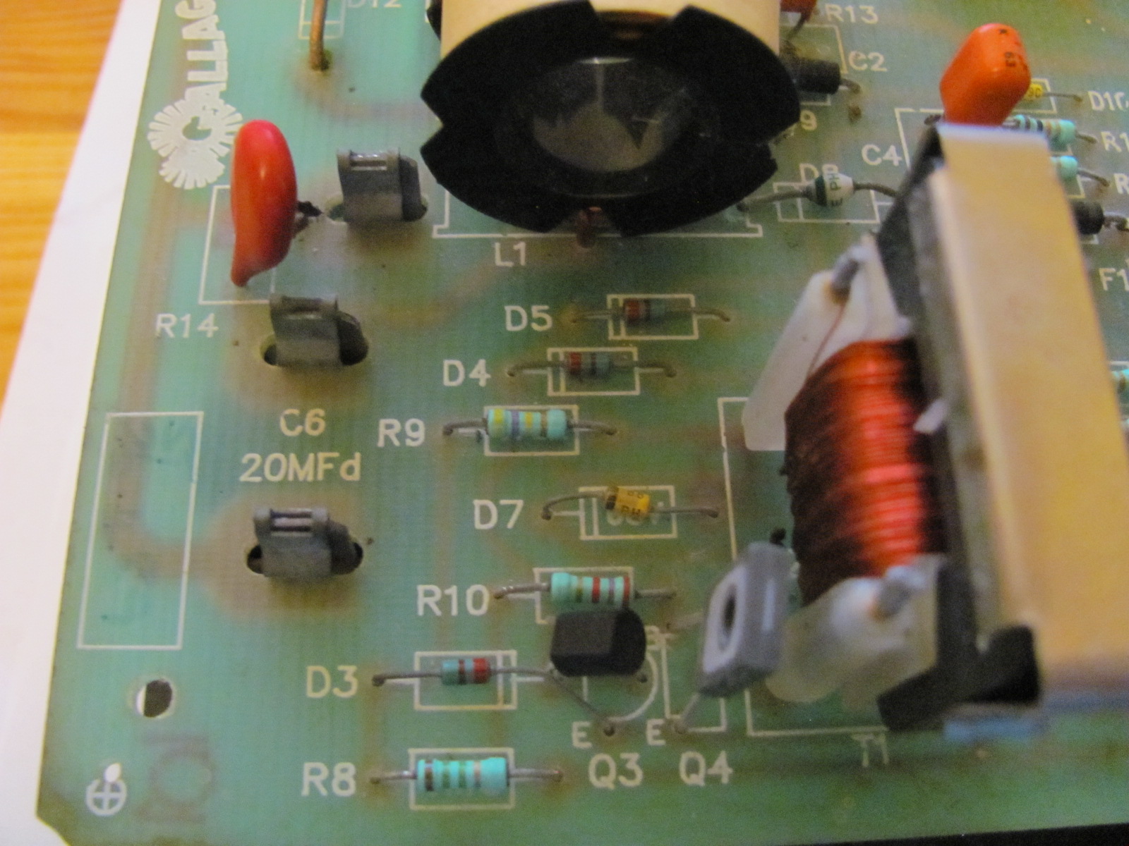

Moin,
in einem Weidezaungerät von ca. 1980 habe ich mehrere Dioden gefunden
(lt. Bestückungsdruck), die einen grünblauen Grundkörper haben und
lediglich zwei Ringe in rot. Der eine Ring ist breiter, der andere
schmaler.
Kann jemand sagen, was das für Bauteile sind?

Der breite Ring ist rot, der schmale Ring ist braun. Es sind BAV21
Dioden von VALVO, der ehemaligen Halbleitersparte  der ehemaligen
PHILIPS. Der Farbcode heisst Pro-Electron.

Also zu meiner Entschuldigung muß ich sagen, daß ich auf dem Foto dann
auch der Meinung war, daß sich die Ringe in der Farbe unterscheiden,
aber da war die Frage längst gestellt. Eine absichtliche Lüge war das
sicherlich nicht.
Ein Foto macht für mich auch etwas Arbeit, da ich kein Smartphone habe,
sondern eine Digitalkamera benutze, das dann übertragen und ggf. noch
bearbeiten muß. Ich gestehe, daß ich etwas faul war, weil ich annahm,
daß es hier Leute gibt, die auch so eine Erklärung finden würden.
Jörg R. schrieb:
> Ich frage mich weshalb der TO den Thread eingestellt hat? Sind die
> Dioden defekt? Ist es nur Interesse?
Ja, rein aus Interesse. Ich versuche den Schaltplan nachzuvollziehen,
dafür ist es schon interessant zu wissen, ob das vielleicht
"Spezialdioden" sind, denn die üblichen 1N400x habe ich auch gefunden,
sowie einige Zenerdioden, auch in Bauformen, die ich so vorher noch
nicht gesehen habe, z.B. D7=BRX68V.
Was ich auch nicht verstehe: Der Varistor R14 (275V) liegt parallel zum
Kondensator C6 (auf der Unterseite; 20µF/900VDC). Warum nimmt man einen
so spannungsstabilen kondensator, wenn der Varistor doch die Spannung
auf 275V begrenzt?

Der begrenzt eben nicht auf 275V. Schau ins Datenblatt.

Du könntest doch auch einfach mal ins Datenblatt schauen, jetzt, wo man
Dir gesagt hat, wie die heißt. Und da fällt eben auf, das das eben eine
schnellere Diode ist (Schaltdiode mit geringer Recovery Time), während
die 1N400x nur eine 0815-Diode ist.

Da ich mich in diesem Forum schon seit 2 Jahren herumtreibe, kenne ich
den "etwas rauhen Umgangston". Ich bedauere den schon etwas, da sich
hier schon Leute mit Wissen aufhalten.
Immerhin habe ich etwas für mich Neues erfahren, nämlich daß es Dioden
gibt, die mit Farben gekennzeichnet werden. Die BAV21 kenne ich nur als
orangene Variante mit Aufdruck.

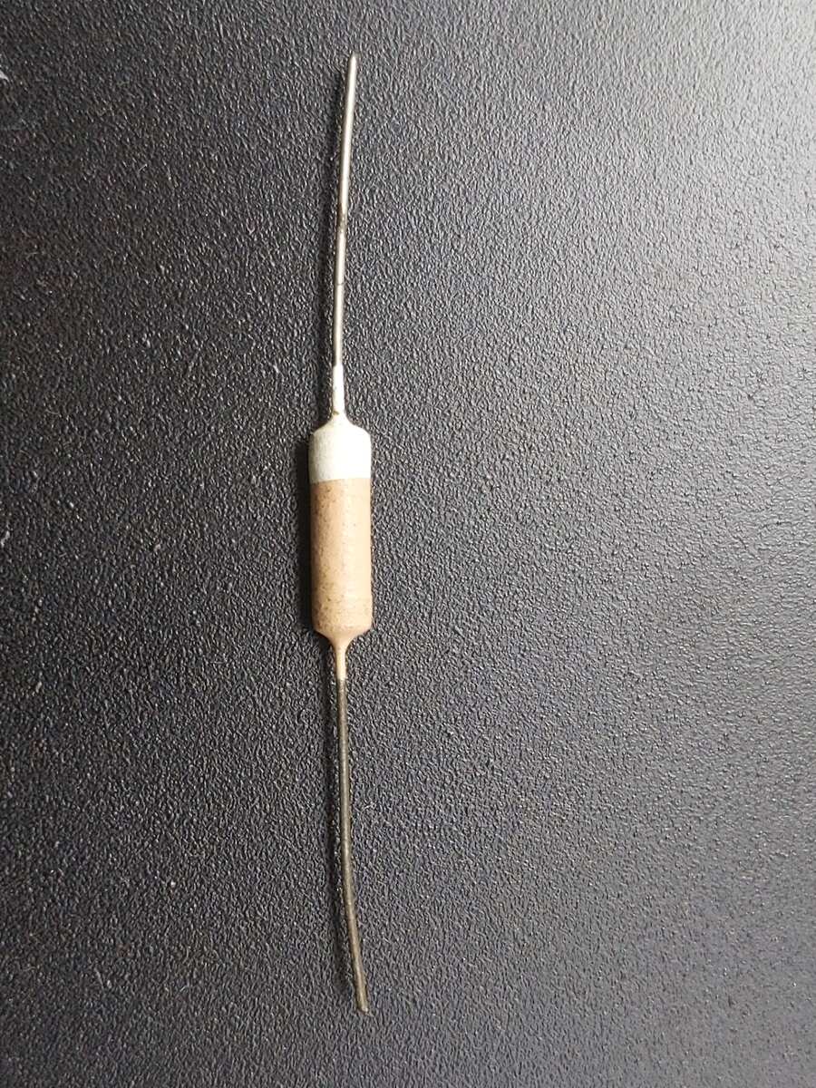

Ich habe noch eine weitere Frage, für die ich aber keinen neuen Beitrag
erstellen möchte.
Sind die Widerstände R15, R16 und R17 auch farbkodiert?
Von der Funktion her müßte das ein Spannungteiler sein. Sitzt in der
HochspannungsseiteÜber den Lastwiderstand R18 und die Diode D13 wird die
Glimmlampe angesteuert.
Mit meinem DMM kann ich keinen Wert messen, daher müssen die wohl >10M
sein.

svensson schrieb:
> Klaus R. schrieb:
>> Und - bist du nun rot/grün farbsehgeschwächt*in?
> Nein. Vielleicht ist die ESL in meinem Zimmer etwas funzelig. 😉
> Mit dem Blitz der Digitalkamera konnte man den Farbunterschied dann ganz
> deutlich sehen.
Solche Widerstände habe ich noch nie gesehen.
> sein.
Das sie >10M haben glaube ich eher nicht. Hast Du richtig kontaktiert?
Die Anschlüsse sehen angelaufen bzw. korrodiert aus.
Verbinde mal die äußeren Anschlüsse von R15 und R16 miteinander, dann
sind sie parallelgeschaltet. Gesetz dem Fall die Widerstände sind gleich
groß hättest Du dann den halben Wert von X Ohm. Vielleicht reicht es
dann für dein Messgerät. Das Ganze natürlich Spannungsfrei;-) Aber, wie
gesagt, prüfe erst einmal die Kontaktierung.
Gast #7125226
Augenarzt schrieb:
> Nichtverzweifelter schrieb:
>> Du bist zu dumm, die zwei Ringfarben richtig abzulesen.
> Das hat nichts mit Dummheit zu tun, etwa 8% der Männer haben eine mehr
> oder weniger starke Farbschwäche und tun sich schwer mit der
> Unterscheidung von ähnlichen Farben.
Ich bin amtlich bestätigt einer der Männer mit ausgeprägter
Rot/Grün-Schwäche. Haben mir damals mehrere Fachärzte nach verschiedenen
Tests bei der Musterung bescheinigt. Deshalb wurde es nicht mit dem
Beruf Fluglotse (keine Zulassung für  Radar-Sichtgeräte)
Aber trotzdem kann ich auf dem Foto erkennen, das es sich um zwei
verschiedenen Farben handelt und würde nicht dumm-dämmlich von zwei
gleichfarbigen Rotringen trötten wie der TO.
Und wer seine Frage absichtlich falsch formuliert ist nicht nur dumm
sondern womöglich auch asozial.
Und selbst ein tatsächlich Komplett Farbenblinder könnte den Farbwert
des Pixels in RGB-Anteilen bestimmen (Bildbearbeitung) und so.
Die Kritik am Verhalten des TO ist also auch in dieser Schärfe völlig
berechtigt (außer man will dediziert 'Dumme' im Forum haben).

MaWin schrieb:
> Also ein SiC VDR mit 910V, das PDF im vorletzten Beitrag.
Danke MaWin!
>Ich hab sogar einen (falls mal ein Weidezaungerät kaputt geht).
Gut zu wissen. 😉 Aber in meinem Fall sind die Dinger noch voll
funktionsfähig. Ist ein Spannungsteiler 3x 910V, so daß die Glimmlampe
die Funktion des Gerätes anzeigt (HV Ausgangsimpuls).
Hier gibt es den noch in neu:
https://www.svebry.se/en/product/vdr-motstand-2322-564-10ma-910v-philips

Gast #7125972
@Ben
Nun, in dem mir vorliegenden Gerät ist das genau so gelöst, der
Spannungsteiler aus drei 910V VDRs hängt direkt am Ausgang des
HV-Trafos. Und das funktioniert seit ca. 40 Jahren.
Wahrscheinlich ist die Energie der Impulse (<1J alle 1,5s) einfach so
gering, daß die das aushalten.
