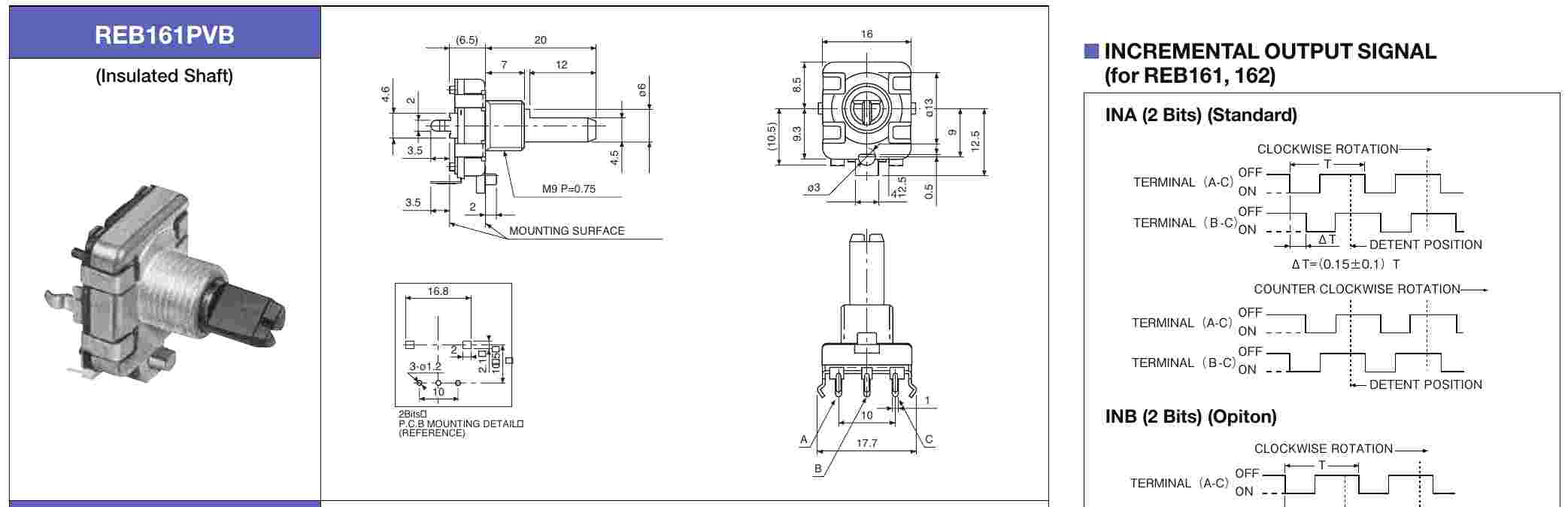

Schon eine Weile her, ELV-Journal 6 / 2004 Das Datenblatt von ELV habe ich angeschaut, der richtige Typ ist gelb eingekreist. Den japanischen Hersteller Noble gibt es anscheinend noch und der hat auch noch ein anderes Datenblatt zum REB161PVB: https://www.noble-j.co.jp/en/products/download/catalog/encoder01/REB16/encoder_REB.pdf das "EEPROM" scheint ein Digitalpoti XC... von Xicor zu sein, das braucht keinen Mikrocontroller. Ich kann den Text nicht entziffern.

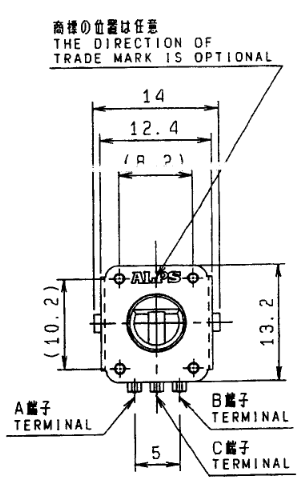

Zur ursprünglichen Frage, der Encoder von Alps/Reichelt sollte passen,
der gemeinsame Kontakt ist hier in der Mitte ("C"). Noble hat den
(ebenfalls "C") auf der Seite, man müsste also die beiden mit zwei
kurzen Drahtstücken über Kreuz anlöten.
Dann kann es immer noch sein, dass der Drehsinn vertauscht ist, dazu
müsste man die beiden Schalter A und B vertauschen.
