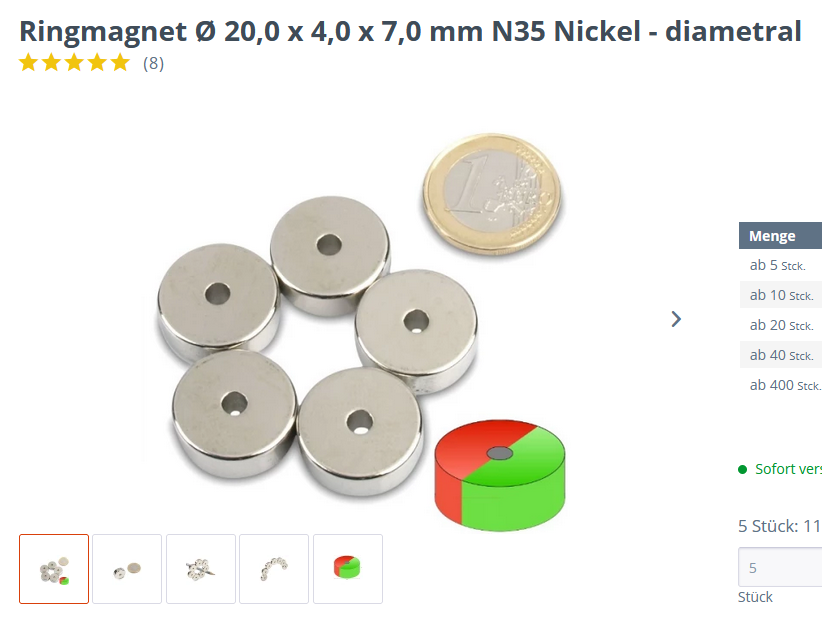

Hi, es gibt auch diametral magnetisierte Magnete mit Loch. Dann könntest du ein klassisches Drehpoti nehmen und so ein Magneten draufstecken. Dann kannst du von außen mit einem weiteren diametralen Magneten eine Drehbewegung an das Poti übertragen. Am besten wäre wohl ein 10 Gang Präzisionspotentiometer die sind schön leichtgängig. Gruß Sven

Sven P. schrieb: > Am besten wäre wohl ein 10 Gang > Präzisionspotentiometer die sind schön leichtgängig. +1, guter Vorschlag!

Sven P. schrieb: > es gibt auch diametral magnetisierte Magnete mit Loch. Dann könntest > du ein klassisches Drehpoti nehmen und so ein Magneten draufstecken. > Dann kannst du von außen mit einem weiteren diametralen Magneten eine > Drehbewegung an das Poti übertragen. Am besten wäre wohl ein 10 Gang > Präzisionspotentiometer die sind schön leichtgängig. Ja, das klingt prinzipiell gut. Man bräuchte da außen am Gehäuse vielleicht eine Art Führungs-Ring. Der auch mit 2...5 Stiften in unauffällig winzige Gehäuse-Löchlein gesteckt werden könnte (infolgedessen mitsamt dem "Führungs-Magneten" entfernbar wäre). Denn diese Magnete müssen sich m.W. praktisch so gut wie perfekt axial überlagern (natürlich muß auch der Abstand minimalst sein), damit sie die - wenn auch nur ziemlich geringe - notwendige Kraft übertragen. Wobei ich aber wirklich von winzigsten Löchlein rede. Denn sofern sowas wie ein 3-5mm Loch optisch nicht zu sehr störte, gäbe es logischerweise die Möglichkeit, ganz simpel via Schraubendreher ein Poti/einen Trimmer zu verstellen - da Deckenleuchte, erscheinen Löcher eh nicht sehr groß, und sogar wenn Loch nach unten gerichtet sieht man nur begrenzt hinein.

prop schrieb: > Denn diese Magnete müssen sich m.W. praktisch so gut wie perfekt > axial überlagern Ziehen sie sich nicht von ganz alleine an und in die richtige Position?

Stefan ⛄ F. schrieb: > prop schrieb: >> Denn diese Magnete müssen sich m.W. praktisch so gut wie perfekt >> axial überlagern > > Ziehen sie sich nicht von ganz alleine an und in die richtige Position? Ja, sicherlich großteils. Je nach Motorik ("Gefühl") des Verstellers könnte sich aber hakelige Nutzbarkeit ergeben, so meine Befürchtung. (Und ich wollte auch unbedingt die Frage anbringen, ob nicht mittels 3...5mm Loch lösbar, bei weniger Aufwand.) P.S.: Vielleicht zumindest eine optische Markierung (Ringform) oder sowas?
