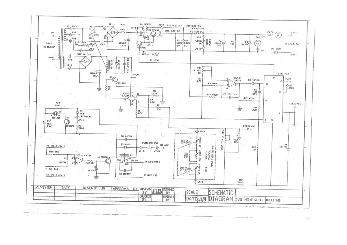

Schaltbild gesucht RPS331
OP #7125305
H. H. schrieb:
> Was wird schon drin sein: LM723 und LM324...
Ja, ganau das... und 2x2n3055....Klassiker.
Ein 600 Ohm 5 Watt in Reihe mit 1 Ohm 1/4 Watt der von den verbundenen
Emitterwiderständen der beiden 2N3055 nach Minus geht, ist
defekt/durch...
Der hängt also quasi direkt über dem Ausgang des Netzteils und verbrät
Leistung.
Warum tut man das, benötigt die Schaltung eine Art Grundlast?

Sigi S. schrieb:
> Kann das auch jemand fachlich korrekt erläutern?
Das Ding soll die Ausgangsspannung regeln. Dabei muss es zwei Fälle
abdecken:
1. Die Ausgangsspannung ist zu niedrig -> Leitfähigkeit Längstransistor
erhöhen
2. Die Ausgangsspannung ist zu hoch -> Leitfähigkeit Längstransistor
verringern
Oh, Mist - die ist ja schon Null - weniger geht nicht. Hilfe - es wird
eine Last benötigt, die dafür sorgt, dass die Ausgangsspannung sinkt.
