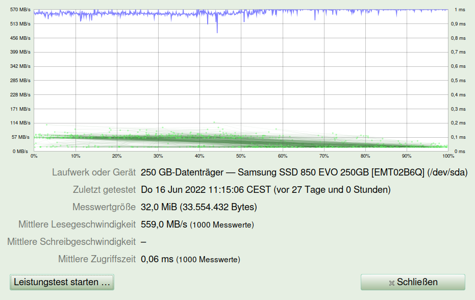

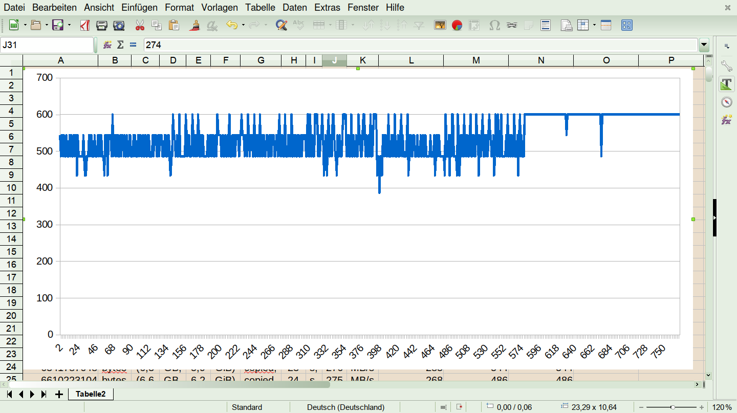

Interessant. Habe hier noch eine 850EVO im Einsatz die ich diese Woche
auf eine weitere 850EVO klonen werde.
Mal sehen wie die Transferraten über die Zeit aussehen. (Beide
Anschlüsse SATA III)
von Onkel Hotte (Gast)
Norbert schrieb:
> 850EVO
8 Kanal-Controller, 512MB DRAM-Cache.
Deutlich besser als bei schrottigem SCL-Cache ohne DRAM.
