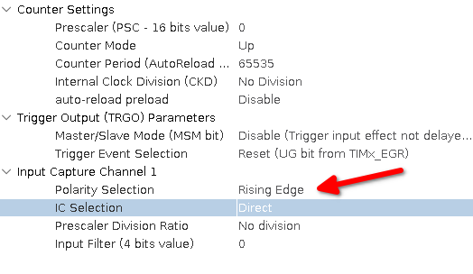

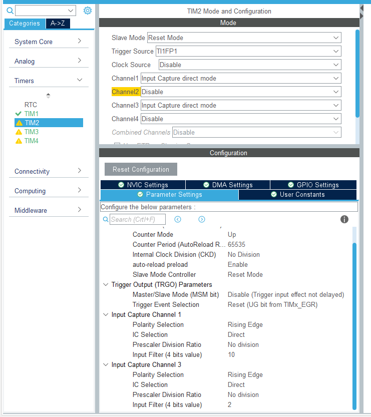

#7125995
Ich habs so gemacht: ein Timer konfiguriert mit zwei Input capture
direct mode Kanälen, reset mode und als Trigger source TI1FP1 ausgewählt
(siehe Bild).
Dann brauchst Du nur im Programm
diff = TIM2->CCR3;
abfragen und bekommst direkt die Take ausgegeben.
Habs ohne Interrupt, aber du kannst natürlich auch ein Interrupt
starten, wenn die Messung abgeschossen ist, oder das Ganze über DMA
laufen lassen.
