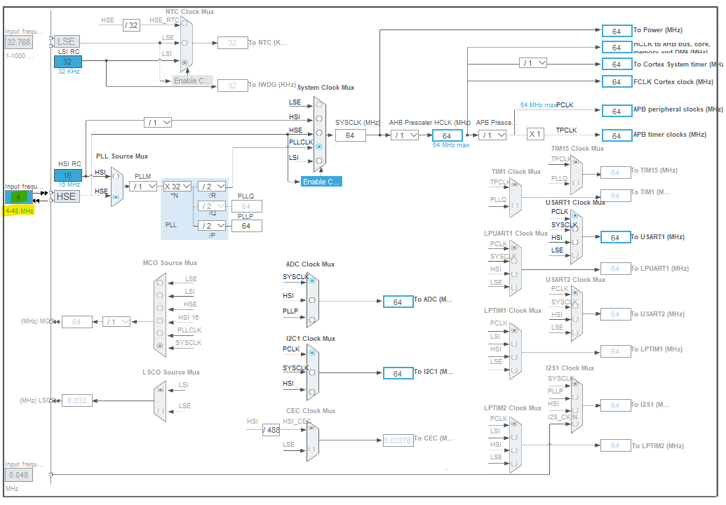

Guten Abend Zusammen,
ich bin mir sicher das das Thema schon mal durchgekaut wurde, es fehlt
waschl. nur am Suchbegriff. folgende Frage. Habe vor einen STM32
(STM32G071R8) mit einem Quarz zu befeuern weil ich stabile 38,4KBAUD
brauche. jetzt gibt mir ja der Chip die Möglichkeit die Frequenz mit PLL
zu multiplizieren, hat es einen Nachteil/ Vorteil einen 4Mhz Quarz zu
nehmen und mit der PLL auf 64Mhz zu erhöhen anstatt einen 32 Mhz zu
nehmen und diesen entsprechend nur halt entsprechend weniger mit der PLL
zu multiplizieren?
Kann mir jetzt höchstens vorstellen das mit zunehmendem Multiplikator
die Frequenz ungenauer wird?!?
Vorab danke für eure Antworten

Je mehr die PLL den Takt erhöht, umso stärker kann der Takt jittern. Das
heißt, die Taktimpulse haben ungleiche Abstände. Sie schwanken ständig
hin und her zwischen etwas zu schnell, und etwas zu langsam. Je höher
der PLL Faktor ist, um so stärker ist der Effekt ausgeprägt.
Nachdem die PLL ein geschwungen ist, ist ihre Frequenz im Durchschnitt
ziemlich exakt ein vielfaches der Quarz-Frequenz. Darauf kannst du dich
im gesamten Arbeitsbereich verlassen.

Kleine SMD-Quarze werden unter ca. 10MHz merklich schlechter oder größer
und deshalb zerbrechlicher. Laut Datenblatt ist 8MHz die typische
Quarzfrequenz. Je höher die Frequenz, umso größer wird der Einfluss des
Layouts und umso mehr Strom braucht der Oszillator (bis zu 1.5mA mehr).
Das gilt natürlich erst recht für die CPU. Brauchst du überhaupt 64MHz?
Mit einem 8 oder 16MHz Quarz und ohne PLL wäre die Baudrate auch nur um
0.16% daneben. Jedes Teil, das man nicht braucht, ist eine Fehlerquelle
weniger.

Die Frequenz ist so genau wie der Quarz sie vorgibt und die PLL
eingestellt ist. Das Datenblatt beziffert den Jitter auf < 100 ps. Für
Deine Schaltung ist das alles ohne Belang.

Die Genauigkeit von HSI würde für die UART Kommunikation langen. Evt
wird gar kein Quarz gebraucht.

Der HSI16 ist mit -2% bis +1,5% über den gesamten Temperaturbereich
spezifiziert [1]. Ich hab jetzt nicht die komplette Fehlerrechnung
durchgezogen aber unter bestimmten Randbedingungen kann das
funktionieren. Siehe dazu auch 33.5.8 im Reference Manual
[1] https://www.st.com/resource/en/datasheet/stm32g071r8.pdf

Es gibt, soweit ich weiss, keine offiziellen Zahlen welche Abweichungen
bei RS232 oder anderen asyncronen Uebertragungen zulaessig sind, aber
soweit ich weiss sind 1.5% die Grenze wo man zuverlaessigkeit erwarten
kann. Es gibt aber auch noch die Gegenseite die vielleicht  gerade an
der anderen Grenze arbeitet.

Das erinnert uns wieder an die alte Auto-Baud Mechanik. Die UARTs im
G071 können das.
Vielleicht findet man eine RTC in der Nähe. Deren 1Hz-Takt kann man zum
Trimmen des HSI16 benutzen. Das muss keine ausgefeilte PLL sein, man
kann die fallende 1Hz-Flanke in der SYSTICK-ISR abfragen, das liefert
0.1% Auflösung.
