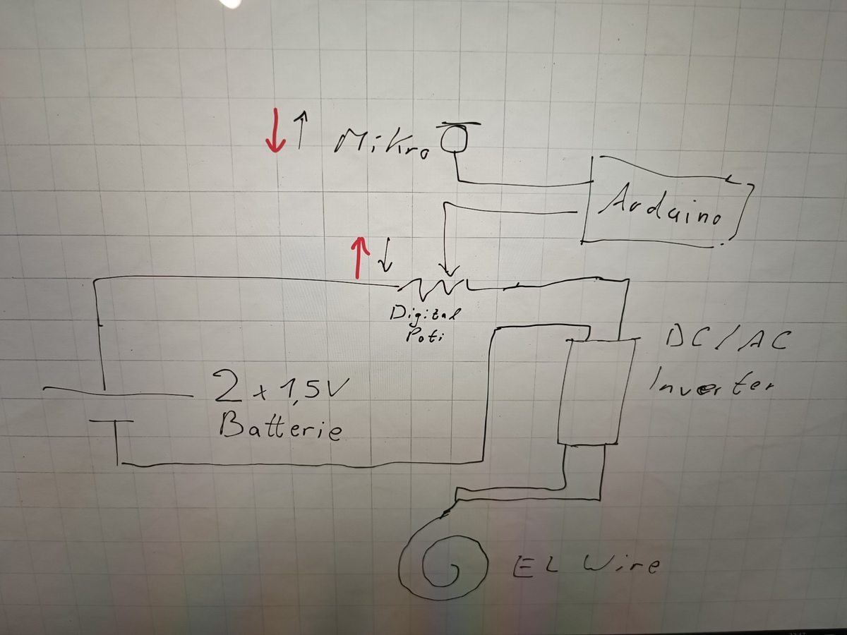

Ich wollte elektrolumineszierende Kabel um eine Hose binden. Die werden
von 2 x AA Batterien und einem Inverter  betrieben. Der Inverter macht
aus dem 3V DC, 200-600V @ 0,6-2kHz. Da es nicht so einfach ist die
200-600V in Abhängigkeit auch noch von Hz anzupassen, habe ich mir
ausgedacht einfach die DC Eingangsspannung zum Inverter zu regulieren.
Reguliert soll es werden durch einen Arduino der einen (digitalen) Poti
Hoch bzw. Niederohmig macht. Hochohmig wenn kein Sound und somit bekommt
der Inverter kein Strom, Niederohmig wenn Sound, damit der Inverter
Strom bekommt. So wird die DC Eingangsspannung in Abhängigkeit vom Sound
angesteuert. s. Auch das Bild für den groben Aufbau.

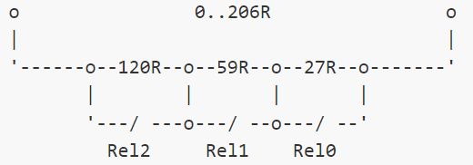

Als Idee hatte ich zuerst einen digitalen Potentiometer. Problem ist
nur, dass der digitale Poti nicht 0 Ohm annehmen kann sondern nur einen
Minimalwert. Dann gab es noch die Idee mit Relais zu arbeiten (s.
zweites Bild), ist aber auch eher nicht möglich, da diese potentiell
sehr oft schalten müssten und dies eher nicht lange aushalten würden.
Jetzt weiß ich nicht was machen. Was ist denn ein geeignetes Bauteil für
dieses Problem?
von Andre (Gast)
Angeblich[1] lassen sich diese Treiber mit PWM dimmen, dafür brauchst du
nur ein Mosfet + Kleinkram.
Alternativ kannst du die PWM auch als Referenz nehmen, glätten und einen
Längstransistor oder LM317 damit steuern. Dann bekommen die Treiber eine
einstellbare Gleichspannung.
[1]: Beitrag "Wechselspannung für EL-Licht dimmen"

Läuft dein Arduino an 2xAA?

Nein der Arduino würde mit einer separaten (nicht eingezeichneten)
Powerbank betrieben werden.

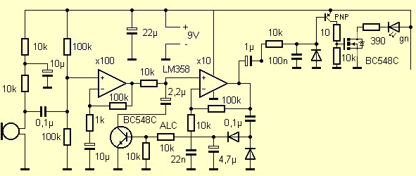

Geile Idee, dazu ein Vorschlag:
Mach es nicht zu kompliziert, Arduino, 2x Stromversorgung, etc...
Es ginge auch mit einer einfachen Lichtorgel-Schaltung, B.Kainka hat da
z.B. eine batterie-betriebene die sogar eine automatische
Lautstärkeanpassung hat, völlig analog ohne Controller.
http://b-kainka.de/bastel85.htm
Reduziere die auf 1-Kanal (spart sogar Teile) und schalte per
zusätzlicher Treiberstufe dann damit den EL-Inverter.
Du könntest auch den Inverter+EL mit geringerer Spannung im "Leerlauf"
schwach leuchten lassen und mit jedem "Beat" der Lichtorgel die Spannung
kurz erhöhen, sollte einen Super-Effekt geben.
Dann brauchst Du nur 1 Stromversorgung und keinen Arduino.
Gute Idee eigentlich. Bin gespannt ob ich das mit der wenigen Erfahrung
die ich habe, zusammen gelötet bekomme. Eigentlich brauch ich ja nur den
Tkefpassanteil Wie im letzten Beitrag beschrieben muss ich aber eine
Leerlaufspannung haben und der beat muss die Spannung kurzzeitig um
geringe Volt (ca. 0,2V)
erhöhen. Hast du da eine Idee?

von Patrick L. (Firma: S-C-I DATA GbR) (pali64)
Mann kann bei den meisten Lichtorgel einen Minimalfluss einstellen (war
früher bei noch Glühelampen extrem Lebensverlängernd der Lampe)

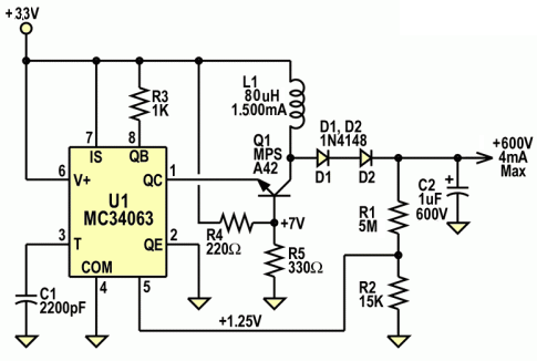

Ja hier im Forum schau mal nach dem MC34063 ;-)
Den könntest du sogar über einen einfachen Transistor via Mikrofon
steuern da brauchst du nur wenig bauteile.
von Tom T. (tom_t725)
Verstehe ich da was falsch, der ist doch einfach nur ein statischer
Spannungsänderer (StepUp/StepDown/Switch). Damit kann ich den Inverter
auf Leerlaufspannung von 2,9V bringen ok. Aber wie soll das dynamische
anpassen auf 3,1V mit dem Mikro realisiert werden?
Tom T. schrieb:
> Damit kann ich den Inverter auf Leerlaufspannung von 2,9V bringen
Du denkst in der falschen Richtung.
Der Trick an der Sache ist, dass du nicht an die Eingangsspannung ändern
willst, sondern die Ausgangsspannung. Das muss dir allem voran klar
werden.
Und dann brauchst du eben nur einen Spannungswandler, dessen Ausgang du
mit dem uC steuern kannst.

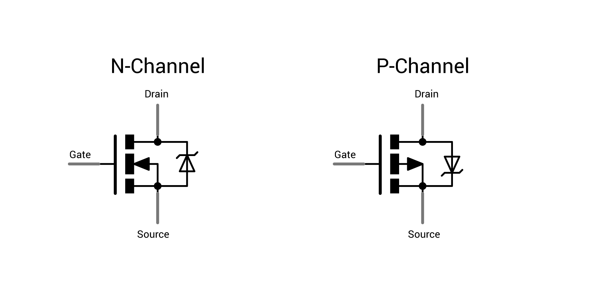

Interessant wäre wenn du die "Schaltung" mal Bildlich und Schematisch
hier Postest, dass ich den Fehler auch lokalisieren kann, den:
Tom T. schrieb:
> Also bei 0V Base er schaltet.
> Müsste er dann aber nicht zumindest aus gehen wenn ich ein Ton erzeuge?
ist grundsätzlich falsch, aber bedenke das ein Transistor im Prinzip aus
2 Antiseriel geschalteten Dioden besteht"(E)-|<|-(B)-|>|-(C) & Bild" und
der strom auch über die Basis zum Kollektor, oder Emitter fließen kann,
den so gesehen ist das ja dann einfach eine Diode ;-)
Deshalb ist die Schaltung zu sehen wichtig ;-)
> Es geht auch mit NPN oder Besser ein FET, nur musst du dort:
> a) Die Gatespannung (oft bis 10V oder mehr) beachten
> b) Daran Denken das ein FET eine Bodydiode besitzt, das der Strom dort
> in auch ohne aktive Gatespannung in Flussrichtung über diese fliest.
a) Was bedeutet das für mich mit angedachten 5V oder sogar nur 3,7V Akku
max später? Bzw. verstehe die Bedeutung allgemein nicht so ganz.
b) Ach so. Wie im angehängten ersten Bild? Solange ich aber Drain und
Source nicht vertausche (s. zweites Bild) sperrt die MOSFET-Diode ja.
Trotzdem leuchtet die LED die ganze Zeit. Egal ob Drain oder Source
getauscht wird. Jedoch nur in der richtigen Drain/Source Konfiguration
flackert die LED bzw. geht kurz aus bei Musik. Ich glaube ich mache da
Grundsätzlich was falsch
Ja aus wissen Schulzeit: Ein kleiner Strom an der Basis leitet einen
großen Strom von E nach C. Das Strom von B auch zu E fließt wusste ich
aber nicht.
P.S.: Dein Bild hilft sehr gut was es mit NPN/PNP auf sich hat. Top!
Wenn du die Schaltung so wie im Bild gezeigt
änderst, sollte es gehen ;-)
OK werde ich mal ausprobieren. Möchtest du mir vielleicht noch erklären
warum das dann geht? Also weiterhin schaltet der Transistor die 9V
durch. Nur dieses mal auf einen Spannungsteiler von 10 zu 10K. Sind die
zahlen richtig? Dann fallen am 10k und am MOSFET quasi die ganzen 9V ab.
Daher öffnet der MOSFET und die LED leuchtet. Ist das so zu verstehen?
Der 10K Widerstand sorgt dafür, das das Gate des FET sauber entladen
wird.
Ohne diesen hängt das Gate des FET quasi in der "Luft" und der FET
bleibt Leitfähig. Der PNP Transistor zieht sein Gate auf die 9V, womit
der FET sauber durchschaltet.
Eigentlich müsste noch ein NPN Transistor in die Schaltung der das
Signal umkehrt, (Quasi als Inverter) um das Gate des PNP anzusteuern.
So um es ganz korrekt zu machen, müsste also noch ein NPN 2 Widerstände
und ein Kondensator in die Schaltung.  Aber ich denke es sollte seinen
Zweck auch so erfüllen.
Eigentlich um es ganz richtig zu machen, müsste man die Schaltung total
anders aufbauen, so dass das Frequenzfilter schon mit dem OpAmp
realisiert wird, wenn der ein Rail to Rail ist, würde der nämlich
schon reichen um das Gate des FET sauber zu steuern.
Ja die Zahlen sind richtig. aber der 10 Ohm ist dazu da, um durch die
hohe Kapazität des Gate am FET den PNP, nicht zu Überlasten und auch ein
Durchlegieren des FET zu verhindern, wobei die Gefahr bei den kleinen
Strömen wohl sehr klein ist.
Der FET schaltet sauber durch weil sein Gate durch, den PNP auf 9V
gezogen wird.
Die beiden Widerstände dienen nicht als Spannungsteiler,(auch wenn sie
das natürlich selbstverständlich, wie du richtig erkannt hast tun).
Sondern eben wie oben beschrieben, der 10 Ohm schützt die Transistoren
von zu hohen Flankenströme und der 10K dient dazu, das FET-Gate, sauber
zu entladen.
Wichtig ist das es ein Normaler N-FET ist und nicht etwa ein
J-FET(Verarmungstyp vs Anreicherungs Typ) aber darüber gibt es genug
Literatur im Web ;-)
> gezogen wird.
> zu entladen.
Perfekt Danke. Ist verstanden! Für jemand Erfahreneren ist sowas
wahrscheinlich einfach auf einen Blick zu verstehen, ich brauch da noch
ein bisschen :).
Später fliesen da aber 1,2-2,4A (2m LED-Strip) über den MOSFET. Das
ändert aber nichts am 10 Ohm Widerstand oder? Das Gate ist ja unabhängig
was am D/S abfällt.
> was am D/S abfällt.
Richtig!
Der 10R dient wirklich nur zum Schutz der Transistoren PJT und FET ;.)
Er begrenzt die Ströme, da ein FET eine relativ hohe Gatekapazität
aufweist.
