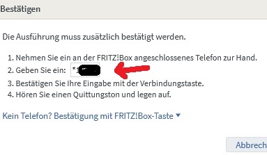

von oszi40 (Gast)
Not Lucky schrieb:
> FritzBox wurde ein Update über Nacht installiert
Ab Version 7.29 möchte die FB einen neueren Browser!
Ansonsten lohnt sich das Update auch wegen mehr Funktionen. Allerdings
muß man seitdem bei der üblichen Datensicherung einen Knopf am Telefon
drücken, damit das Backup nicht gleich in falsche Hände kommt.

von Not Lucky (Gast)

von Ein T. (ein_typ)

von Schlaumaier (Gast)
indubio schrieb:
> Ganz kompetent wäre es, auf AVM und "Fritz" gänzlich zu verzichten.
> Gedacht sind solche Router ja für Lieschen Müller und Max Mustermann.
Stell dich an wie Ochse bekommst du Hörner.
Aus der Fritzbox.
Bestätigung deaktivieren:
Die Option "Ausführung bestimmter Einstellungen und Funktionen
zusätzlich bestätigen" kann im Bereich "System > FRITZ!Box-Benutzer >
Zusätzliche Bestätigung" bearbeitet werden.

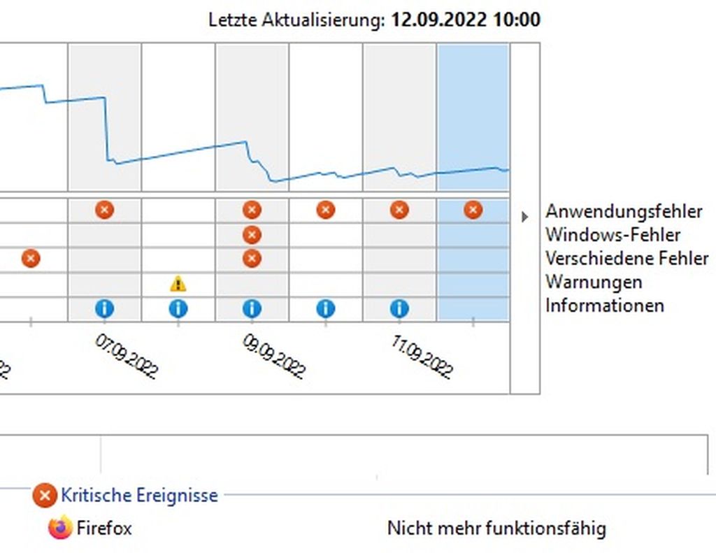

von Manfred (Gast)
oha (Gast) schrieb:
>> Hat hier jemand den Mypal 29.3.0 in Betrieb ?
> Ich benutze den hier: 68.12.4b (32-bit)
Wer gerne ein abfliegendes Windows möchte und Bluescreens liebt, ist mit
Mypal 68 ganz vorne dabei.
Das Ding ist instabil.
von Jemand (Gast)
Da hat es wohl den "Richtigen" mit dem Manfred erwischt? Bei mir laufen
die alten Versionen ohne Einfluss auf das OS, abstürzen tun sie aber
auch manchmal, also die Mypal-Sessions, genauso wie der FF das auch
"konnte".
Da hat er wohl den Kernpunkt des Themas nicht kapiert, es ging um WIN XP
SP3, nicht um Win 10 o.ä. Schrott
