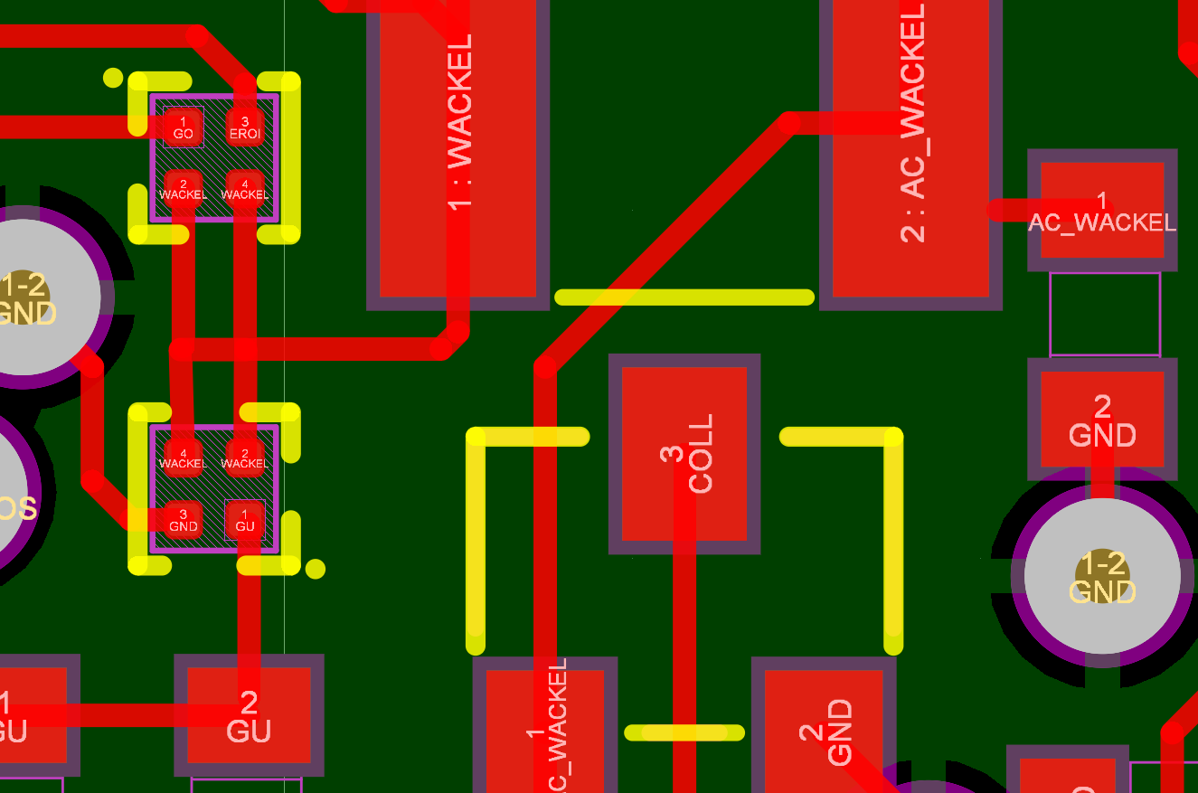

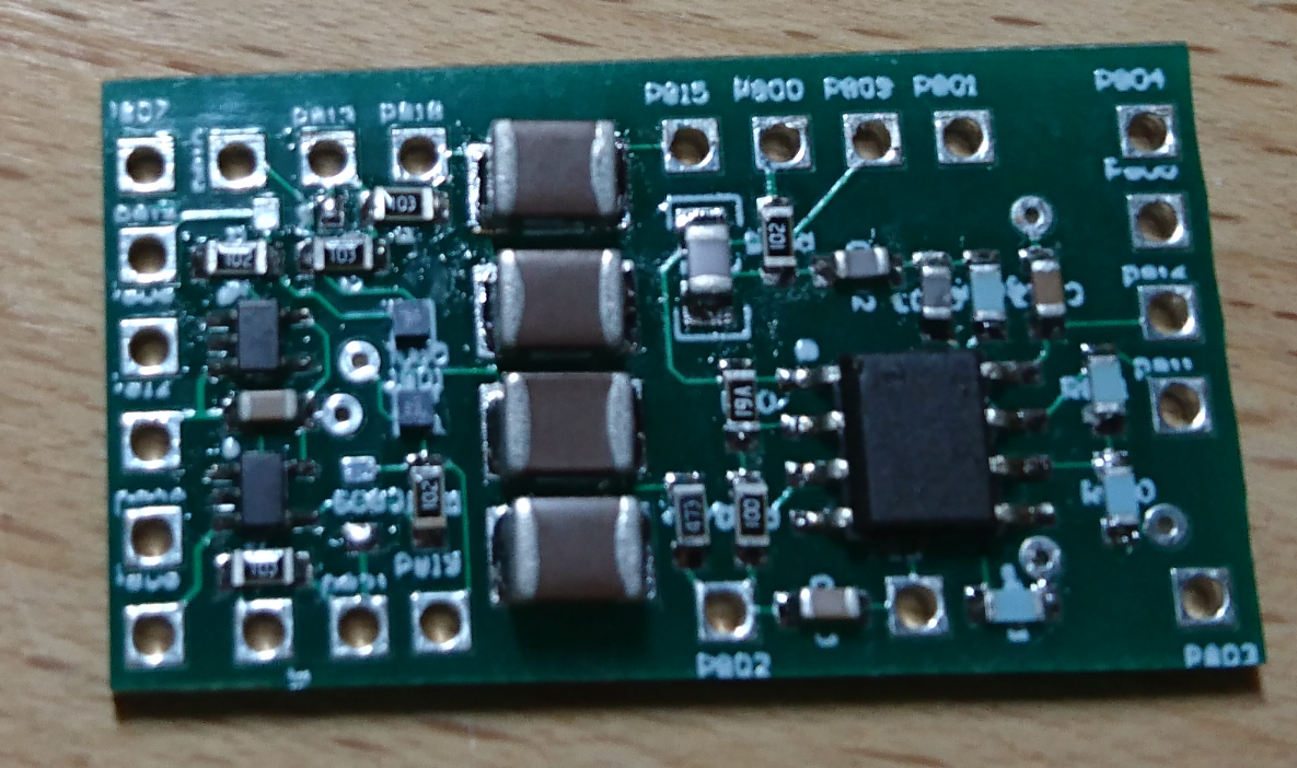

#7126592
2 EPC2038 waren relativ schmerzfrei in 5 Minuten montiert.
Ich habe das board extra machen lassen um zu sehen ob ich
das hinbekomme. Ich habe allerdings ein Mikroskop. Es ging
mit Heißluft, aber GANZ wenig, denn die verleiht Flühühgel.
Bei den beiden GaN-Transistoren, 0.9*0.9mm mit 4 Pads wurde der
Lötstoplack auf das Pad hochgezogen, bis auf eine recht
kleine Öffnung in der Mitte. Es kam eine verwunderte Rückfrage
aus China vom PCB-Produzent, aber der Transistorhersteller will
das so. Er bezeichnet die Dinger als GaN-Leistungstransistoren.
Ein nackerter Chip, kein Gehäuse.
Der Transistor unten rechts ist sot-23.
< https://www.digikey.de/de/products/detail/epc/EPC2038/5774046   >
#7126601
Photo und layout sind nicht die gleiche Platinenversion,
im Photo sind die GaN-Transistoren links neben der Kondensator-Spalte.
Die Antwort kam zu früh für edit.
Ein großes Glas Rioja oder so vor dem Bestücken hilft!
