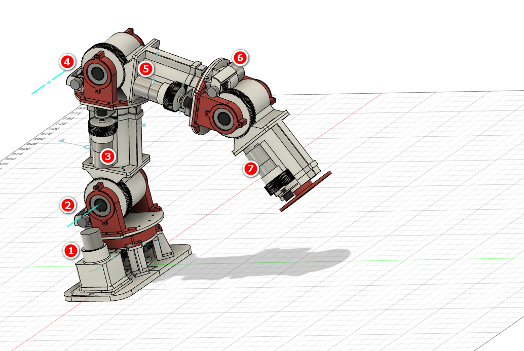

Im Bild ist ein Roboterarm als open source Projekt mit 7 Achsen zu
sehen. Auf dieser Basis möchte ich eine Version mit 4 Achsen
konstruieren Die 4-Kantigen Schrittmotoren würden hierzu nicht passen,
außer ich würde das Design komplett anders umsetzen.
