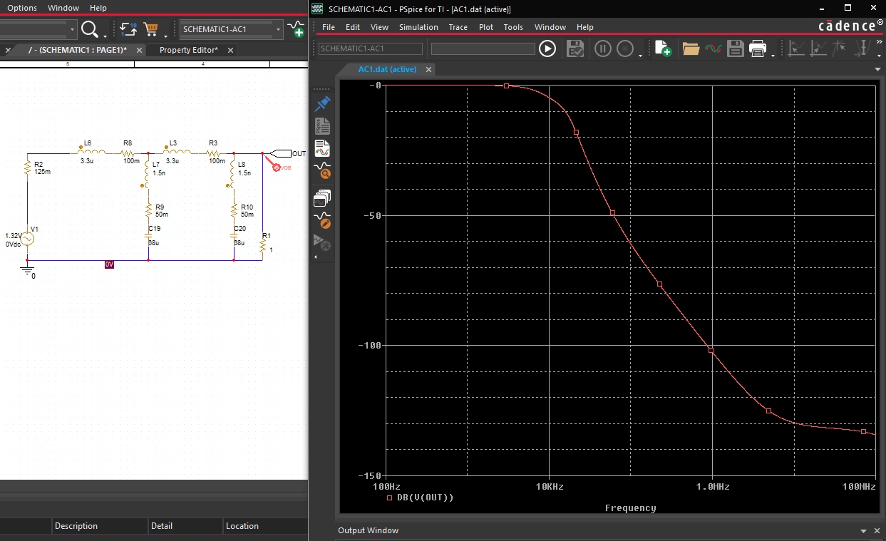

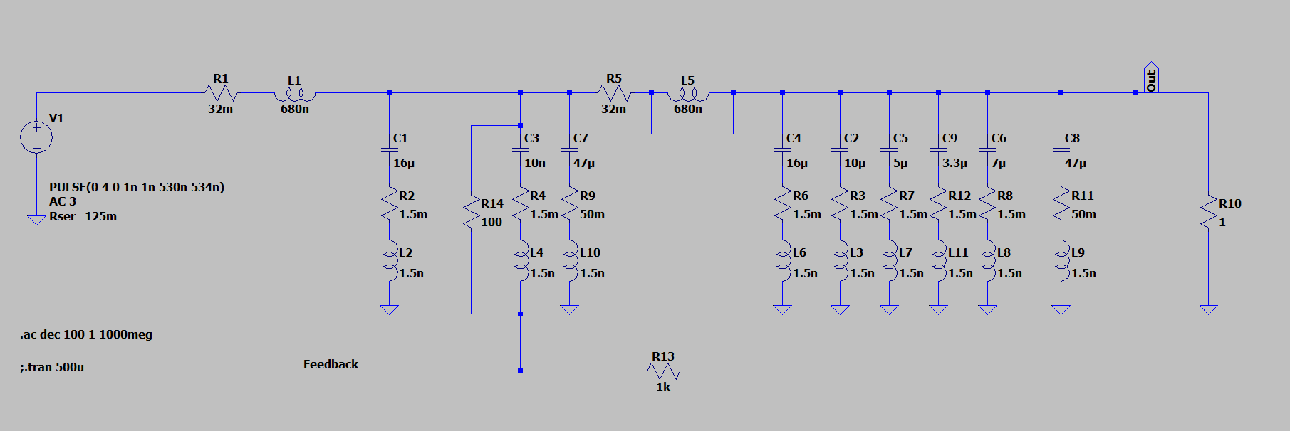

Guten Tag,
Ich habe die Aufgabe bekommen einen Filter zu entwerfen, welcher einen
DCDC Ausgang des MAX20419 filtert (4V zu 3.3V, fragt nicht wieso das mit
einem Buck down converter realisiert wird, ist eine lange Geschichte und
ich habe keinen Einfluss darauf). Im Datenblatt finde ich die Berechnung
des ersten LC Filters. Jedoch ist diese Filterung nicht annähernd genug
(nur für den Voltage-sense input pin).
Bei der Schaltfrequenz von (später) 1.83MHz soll der Filter eine
Spannungsverringerung von mindestens -115dB haben, bzw. max. Ripple
noise von 20uV peak-peak (Für Sensoren). Außerdem wird ein Strom von bis
zu 2A übertragen. Zudem ist auf dem PCB nicht sehr viel Platz, daher
sind keine Kondensator mit mehreren hundert uF gewünscht.
Beigefügt findet ihr meinen ersten Filterversuch (Parasitäre Elemente
sind dargestellt).
Habt ihr alternativen zu einer LC Filterung, welche zum Beispiel
effektiver auf kleinerem Raum ist?
Wäre zum Beispiel die Nutzung eines Ferrite Bead/Ferrit Perle zu
empfehlen?

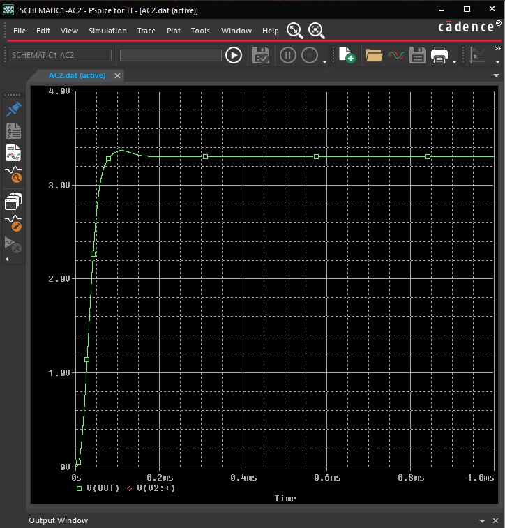

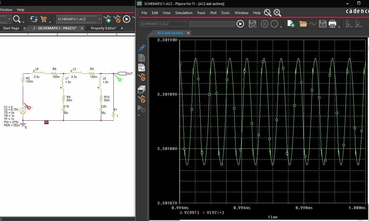

von O. K. (oliverabc)
Meine mit -115dB die gesamte Dämpfung, also mit dem ersten Filter.
Vielen Dank für die Idee, dass ich den 2. Filter aus dem Feedback
rauslassen soll. Wie mache ich das denn dann mit dem Spannungsabfall am
2. Filter? Dieser wird ja dann nicht mehr angehoben.
Es sind maximal 2A, es kann aber wahrscheinlich zu Lastwechseln kommen.
Zudem wurde mir mitgeteilt, dass der Ausgang auch auf einen Low Power
consumption mode gehen kann, wodurch der Ausgang zwischen Continuous-
and Discontinuous-Mode Operation wechseln kann.

von Josef L. (Gast)
So wie ich das sehe sind praktisch alle R und L in den senkrecht
gezeichneten "Kreisen" lediglich die parasitären Werte des jeweiligen
Kondensators plus anteilige Leiterbahn. Wieso aber jemand ein Dutzend
Kondensatoren mit Werten zwischen 3,3 und 47 µF parallel schalten
erschließt sich mir auch nicht. Filter ist das keines, jedenfalls kein
hier sinnvolles.
Ich schalte verschiedene Kondensatoren parallel, da es sich um MLCC
Kondensatoren handelt, die die Eigenschaft haben, dass die parasitäre
Spule ab einer gewissen Frequenz überwiegt und daher eine induktives
Verhalten aufweist. Mit der Parallelschaltung kann ich dies in einem
gewissen Frequenzband unterbinden. Je geringer die Kapazität, desto
später das induktive Verhalten.
https://www.eit.hs-karlsruhe.de/hertz/teil-c-wechselstromtechnik/exkurs-resonanz-und-guete-bei-bauelementen/beschreibung-realer-bauelemente-durch-konzentrierte-modelle/modellierung-eines-realen-kondensators.html
Und wenn das kein Sinnvolles Filter ist, dann könntest du mir dieses
bitte verbessern

von Egon D. (Gast)
Josef L. schrieb:
> ieso aber jemand ein Dutzend Kondensatoren mit Werten
> zwischen 3,3 und 47 µF parallel schalten erschließt
Weil man auf diese Weise eine gleichmäßig niedrige
Impedanz über ein breiteres Frequenzband erzielt.
Und -- ja, ich weiss, dass sich da angeblich ganz schlimme
neue Resonanzen zwischen den parallelgeschalteten
Kondensatoren entwickeln können. Ich glaube aber den
Messergebnissen aus dem "Funkamateur", die nichts
dergleichen zeigen, deutlich mehr als den unbelegten
Behauptungen, die im Netz so kursieren...

von Josef L. (Gast)
Gut, dann muss ich das präzisieren. Solange wie hier offenbar nur ideale
RLC Komponenten verwendet werden bringt es nicht viel. Es verschmiert
nur das Ergebnis. Sinn würde es machen, wenn man ein Spice-Modell des
jeweils echt zu verbauenden Kondensators hätte, und den plus die hier
gezeigten RL der Zuleitungen einbauen würde.
Wenn ich jeweils ideale 68µF für 1. und 2. Filter einsetze komme ich auf
ca. 85dB Dämpfung bei 1,85 MHz gegen f bis etwa 5 kHz, und danach ein
Plateau bei -105dB bis ca. 100 MHz. Bei Vergrößerung von L1 und L5 auf
3,3µH (+ R1/5 auf 0,1 Ohm) komme ich in die Nähe der gewünschten Werte.
Aber ohne reale Bauteile bzw. möglichst realistische Modelle ist das
alles Kaffesatz.

von Josef L. (Gast)
Ich denke die vielen Parallelschaltungen bringen nicht viel. Eher die
Vergrößerung der Drossel(n). Mal mit Sinus-Anregung gerechnet und Vin so
gewählt, dass bei DC 0dB rauskommt (mit 0,125 Rin und 1 RLast) siehe
Bild.
von Stephan (Gast)
Was sollen die denn 100 Ohm mit 10nF parallel?
Willst du die Ausgangsspannung besser filtern oder die Feedbackspannung?
-115 dB sind utopisch. Schon mehr Störungen auf der Masse. Und mit wenig
Platz auch noch übersprechen.
-115dB braucht auch keiner. Macht höchstens die Lastausregelung
besonders langsam
> Bild.
Das sieht sehr gut aus. Sind das 58u oder 88u bei den Kondensatoren?
Die 680nH bei der spule habe ich mit dem Datenblatt berechnet, aber ich
weiß nicht, ob das nur für die Drossel gilt.

von Josef L. (Gast)
Patrick L. schrieb:
> Schön und lieb gemeint, das du dir die Zeit dazu genommen hast, dies zu
> tun. Ja bei Sinus, wäre das ganze sicher lösbar.
Ich kann mir halt vorstellen wie sich ein Rechteck aus Sinüssen
zusammensetzt :-)
Also nochmal mit PULSE, V=8,75V damit am Ende auch 3,3V rauskommen,
bleiben 20µVss Ripple bei der nebenan gezeigten Idealschaltung. Und wie
viele ja bemerkt haben, die leiseste Abweichung vom Ideal erhöht das
eventuell um ein Vielfaches.
