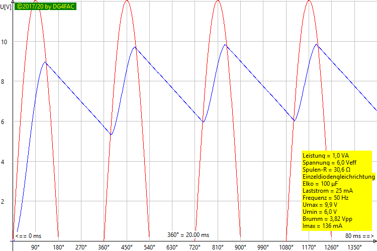

von A. D. (egsler)
Stefan ⛄ F. schrieb:
> Schaltnetzteile wandeln die sinusförmige Netzspannung sowieso mittels
> Gleichrichter und Elko in eine Gleichspannung von 320 Volt um. Sie
> kommen in der Regel aber auch mit deutlich geringeren Spannungen aus.
Das schon, aber um den Gleichrichter + Elko mache ich mir hier die
meisten Gedanken. Bei einem Sinuseingang gibts kaum Stromspitzen, aber
hier wird ja sicherlich bei jedem Umschalten eine hohe Stromspitze durch
die Dioden in den Kondensator fließen.
Aber ich hab mit Leistungselektronik nichts am Hut und kann echt nicht
einschätzen, ob das einen nennenswerten negativen Effekt auf die
Komponenten hat oder nicht.
Aber wenn die Drossel der Röhre das gut abfängt, dann ist die Powerbank
ja zumindest für meinen Einsatzzweck schonmal OK ;)

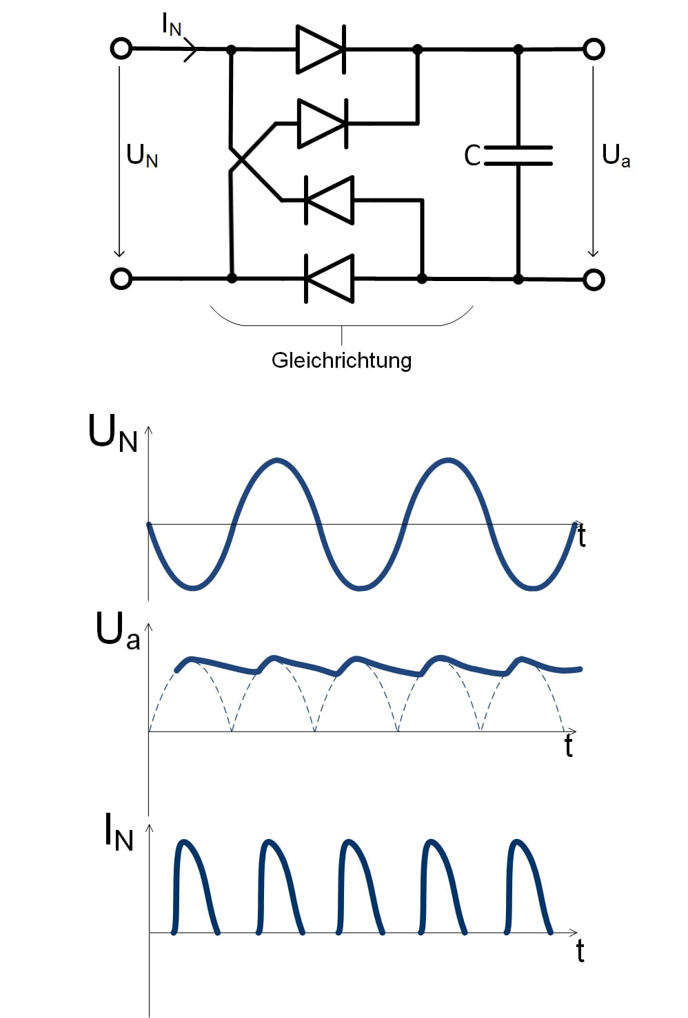

von Stefan F. (Gast)
Doch, wegen der Elkos.
> aber hier wird ja sicherlich bei jedem Umschalten eine hohe
> Stromspitze durch die Dioden in den Kondensator fließen.
Mache dir da mal keine Sorgen, der Inverter wird wohl kaum mehr als 2
Ampere in der Spitze liefern, das hält jeder Gleichrichter aus.

von Wühlhase (Gast)
Nur wenn da eine Grätzbrücke, dicht gefolgt von Siebelkos dranhängen.
Wenn das Gerät eine PFC hat die was taugt, gibt es da keine
Stromspitzen.
> Ampere (460 Watt) in der Spitze liefern, das hält jeder Gleichrichter
> aus.
Der Inverter wird sicherlich eine Zwischenkreiskapazität haben die er
auflädt, bevor er diese an den Ausgang schaltet. Du entlädst damit eine
Kapazität in eine andere Kapazität, das kann durchaus beachtliche Ströme
geben.
Eventuell ist da noch eine Drossel verbaut, die das Ungemach
erträglicher macht, aber von der wird man nichts sehen wenn man den
Ausgang nur mit einer Oszispitze belastet.
