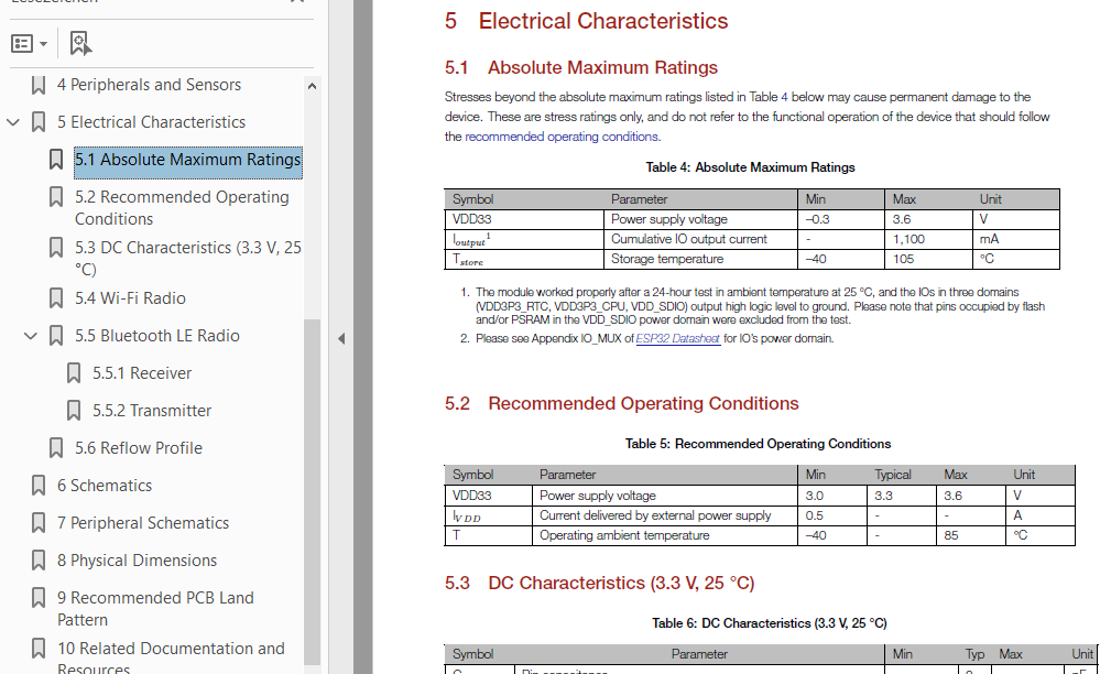

Hallo, ich habe gelesen das der ESP32-DevKit-V2 nur 3.3v über VIN verträgt ! Ich benutze ein DC-DC Spannungswandler , müssen es exakt 3.3V sein oder können es auch 3.347V oder 3.4V sein ???

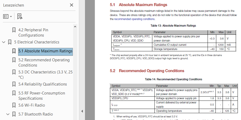

Laut Datenblatt des ESP32 sind 3.6V das absolute Maximum.
okay dann bin ich mit 3,4V noch auf der sicheren Seite, hab auch im Datenblatt geschaut hab da aber nichts gelesen mit 3.6V wahrscheinlich hab ich es Übersehen... Vielen Dank

Brain 2.0 schrieb: > Ich frage mich da wirklich, wozu die Hersteller Datenblätter > herausgeben, wenn diese nicht gelesen werden. Werden sie offenbar doch. Nur nicht unbedingt von dem, der es sollte... Rene Z. schrieb: > hab auch im Datenblatt geschaut hab da aber nichts gelesen mit 3.6V > wahrscheinlich hab ich es Übersehen... Diese Angabe findest du auch nicht im Datenblatt des DevKits, sondern im Datenblatt des Controllers. Aber auch die Seite des DevKits ist kein schlechter Startpunkt: https://docs.espressif.com/projects/esp-idf/en/latest/esp32/hw-reference/esp32/get-started-devkitc-v2.html Denn dort ist das DB des Controllers verlinkt und 1 Click und 5 Sekunden später hat man diesen Betriebsparameter gefunden. Das selbe beim ESP32WROOM, der da verbaut ist...
