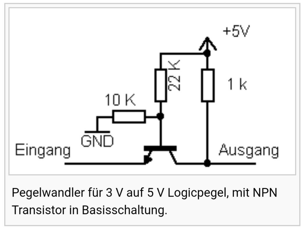

von Michael M. (Firma: Autotronic) (michael_metzer)
Helmut -. schrieb:
> Mit einem Transistor und zwei Widerständen.
...und noch einen Widerstand dazu, dann erhält man eine
nichtinvertierende Basisschaltung.

von Jo (Gast)
Danke für den Schaltplan! Ich habe hier diese beiden NPN Transistoren
rumliegen: BC 547A und BC 337-16, welchen sollte ich dafür an besten
nehmen?
von H. H. (Gast)
Jo schrieb:
> nehmen?
Beide sind gut geeignet.
Da hier keine hohen Ströme nötig sind, reicht der BC547 und den BC337
sparst du dir für andere Anwendungen, wo er seine Fähigkeiten ausspielen
kann.

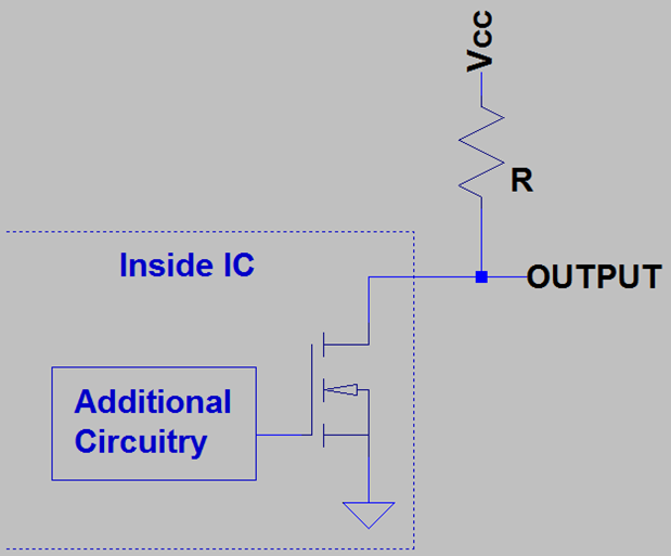

von Harry L. (mysth)
Output-Pin (5V-tolerant) als openDrain configurieren, PullUp gegen 5V an
den Pin und fertig.
von Jo (Gast)
Also sowas? Dann bin ich halt an 5V tolerante Pins gebunden, ist auch ok
wenn man sie übrig hat.
> auch ok
Ganz genau!
5V-tolerante Pins gibt es deutlich mehr, als reine 3,3V-Pins.
