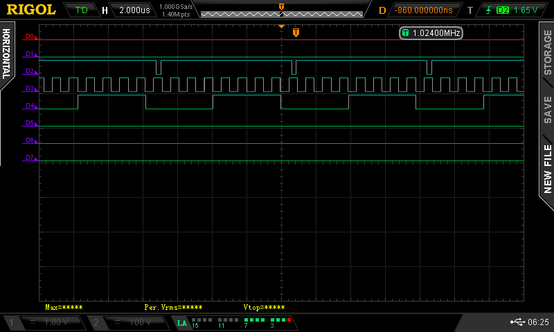

Kurz: Das AVR-SPI ist eine Zicke!
Ab 18MHz schafft das SPI mit externem SCK Takt von 1MHz rechtzeitig ein
neues Byte nachzufüllen und zuvor das empfangene zu sichern. Bei 16MHz
ist's random.
Bild vom Scope:
D2 (kurze negative Pulse, Port D2): Negative Flanke wird NACH dem
Datenaustausch erzeugt.
D3 (SCK und OC0B verbunden): Die 1.024MHz gehören dazu (18,432/18). Die
negative Flanke VOR dem Puls an D2 beginnt das neue Byte. (Was mich
etwas verblüfft)
D4 (MOSI hier mit MISO verbunden): Was raus geht, kommt auch wieder
rein. Wird hier nur 1x zwischengespeichert. 0x0F wurde am Anfang nur
einmal gesendet. (Nachtrag: es wird beim ersten Durchlauf noch ein
zweites Mal gesendet, aber dann wird tmp überschrieben.)
Geht mit AVR-SPI also gerade so ...
Aber nicht mit internem Takt.
So, da muss nun nur noch ein Zähler mit Begrenzung rein und ein LD und
ein ST ...
Jobst
Gast #7140819
Interessant, eventuell verliert man mehrere Takte durch die beiden clock
domains.
Es gibt aber noch Optimierungspotenzial:
- SPIDR erst schreiben, dann lesen
- Interrupt benutzen
Ich hab hier gerade nicht die Möglichkeit das zu testen. Das wäre dein
Code so modifiziert, dass es meiner Meinung nach das Optimum ist.

#7140851
Nein. Aber das Problem des unterbrechungsfreien Betriebs ist LANGE
bekannt.
Also nimmt man den UART im SPI-Mode.
Beitrag "Re: Schieberegister ersetzen"
> ist's random.
Dein Test ist nur ein Anfang, die eingentliche Verzögerung fehlt. UNd
die SPI-Takterzeigung durch einen Timer, der dann von außen wieder den
SPI Takt füttert ist schräg ;-)
#7140914
Möglich. Ich bin mir gerade nicht sicher, wie SPDR sich verhält, nachdem
man eine neue Übertragung angestoßen hat.
Nein, die Zeit hast Du nicht.
Wenn der IRQ auslöst, ist die vorherige Übertragung eigentlich schon
beendet. Da muss das neue Datenwort dann schon im Register liegen.
(Deshalb bin ich auch so verblüfft, dass das so noch rechtzeitig
klappt.)
> bekannt.
Ja. Ist trotzdem eine Zicke.
Ich wollte ja genau wissen, wo die Grenze bei SPI ist.
Die ist aber recht Zeitunkritisch vor der Warteschleife zu installieren.
Ich habe ja beschrieben wie. Wollte kein Silbertablett liefern.
> UNd
Wenn es mich zum Ziel führt, finde ich es angemessen. Da mir IRQs z.B.
in einigen Fällen (in Verbindung mit Hardware) zu sehr jittern, ist dies
eine häufig von mir angewandte Methode.
Jobst
Gast #7141172
Das steht so im Datenblatt:
The slave may continue to place new data to be sent into SPDR before
reading the incoming data. The last incoming byte will be
kept in the buffer register for later use.
Das gleiche trifft auf Polling zu, das hier im besten Fall 3 Takte
benötigt, im worst case aber 6. Der Interrupt wird genauso ausgelöst,
wenn SPIF gesetzt wird und schreibt dann nach 4-5 Takten auf SPDR. Und
ja, es sind 4-5 Takte. Es gibt bei meinem Beispiel keinen
"Interruptrahmen", kein Sichern von Status-/Registern.
