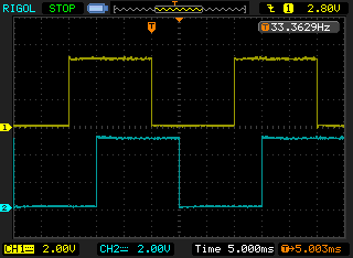

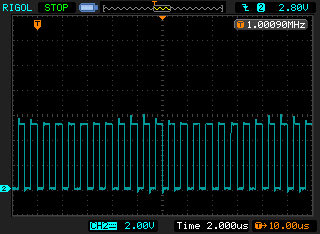

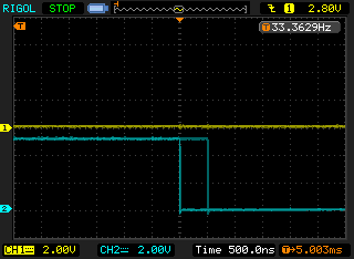

von Jobst M. (jobstens-de)
Bernd G. schrieb:
> Deshalb nimmt man ja auch einen FPGA. Da kann mann alles ohne viel
> Gehirnschmalz innerhalb von zwei Stunden auf den Punkt passend machen.
Ach verdammt. Ich habe es nun in 20 Minuten auf dem AVR gelöst.
Jobst
Cartman schrieb:
> Ausserdem haette man dann die Bits durch die Gegend flitzen sehen...
5ms ...?
Man könnte auch 25x 4062 nehmen ... *Hrrrhrrch**
Jobst

Auch wenn es keine Raketenwissenschaft ist, hier die Software für die
Einchiplösung mittels AVR, getestet mit Arduino Uno/ATmega 328P. Daten
in PD0(TXD0) rein und an PD1(TXD0) verzögert raus. Es sind auch fast
exakt 5ms, naja, 5,004 wenn mein Oszi richtig mißt.
Anbei die Bilder. Kanal 1 ist der Eingang, Kanal 2 der verzögerte
Ausgang.
Auf dem 3. Bild sieht man den lückenlosen SPI Takt an PD4.

Falk B. schrieb:
> // USART in SPI Mode
Du schummelst. Das ist eben nicht die normale SPI-Einheit.
Denn genau das ist mit der nicht möglich.
Dass es mit USART im SPI-Mode geht, hatte ich bereits hier:
Beitrag "Re: Schieberegister ersetzen"
erwähnt.
