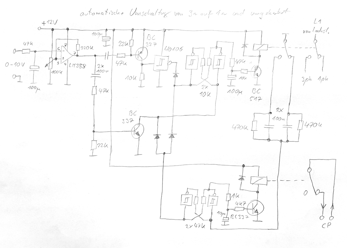

Hi Leute, Thema ist schon älter, aber für mich sehr aktuell. Problem: Habe eine PV-Insel-Anlage mit 15kWh Akku und Deye-Hybrid-Wechselrichter. Dieser Speist mir zwei Wallboxen: OpenWB (Tesla hängt dran) und Juice Charger Easy Wallbox (VW-E-UP!). Das Problem ist, daß der Ladevorgang erst beendet ist, wenn das Auto voll ist (o.k.) ...passiert aber selten, oder der Speicher eine untere Schwelle erreicht hat und der Wechselrichter komplett abschaltet... das ist nicht so toll, da in den Wallboxen Raspberrys verbaut sind und die µSD-Karten darunter leiden, was schon bei der Juice-Box passiert ist. Lange Rede kurzer Sinn: Ich will die Ladung vorher abbrechen mit Hilfe eines potentialfreien Kontaktes des Deye-Wechselrichters. Mir ist bewusst, daß man den OpenWB toll über MQTT usw. steuern kann, aber da bin ich noch nicht so weit und die Juice Box ist sowieso dumm und kann da nix machen... außer, jetzt kommt's: Meine Idee mit Deye-Kontakt: den CP in den Wallboxen zu unterbrechen. Was spricht dagegen? Hat jemand andere Ideen (bevorzugt mit Kontakten)? Später werde ich mich auch mit Vernetzung beschäftigen (IO-Broker, Mqtt usw.) aber jetzt brauche ich eine schnelle Lösung mit Kontakten.
Mfg Peter
Das direkte Unterbrechen des CP-Pilotsignals beendet sofort den Ladevorgang. Das erneute Anlegen des CP-Signals führt dazu, dass die meisten Fahrzeuge dann nicht mehr weiterladen wollen. Einige Fahrzeuge gehen dann sogar in die Errorposition. Kaputt geht dadurch aber nichts!
Ein Weiterladen ist erst wieder möglich, wenn die Typ 2 Kupplung aus dem Fahrzeug rausgezogen wird und die Fehlermeldung im Fahrzeug komplett zurückgestellt wurde.
Danach kann die Kupplung wieder ins Fahrzeug gesteckt werden und der Ladevorgang wird fortgesetzt.
Wenn es sich um ein Wechselkontakt handelt (1xUM), dann kann man das Fahrzeug sogar beliebig oft in den Standby-Modus versetzen und das Weiterladen jeweils zu späteren Zeitpunkten immer wieder fehlermeldungsfrei fortsetzen.
Dazu wird die CP-Signalleitung vom Wallboxausgang einfach auf ein 12V DC-Signal umgeschaltet. Wichtig ist, dass in Serie zur 12V Spannungsquelle noch ein 1k Widerstand geschaltet wird, damit das Fahrzeug am Spannungsfall (3V) den gewünschten Standby-Modus erkennen kann. Der Minuspol von der 12V Spannungsquelle wird an PE angeschlossen.

Danke Michael für die wertvolle Info! Ich denke, daß der Tesla ziemlich unempfindlich auf CP-Unterbrechungen reagiert... der E-UP! hingegen ist eine Mimose und reagiert total empfindlich auf jede Änderung. Vielleicht ist die 12V-Aufschaltung über 1kOhm Widerstand eine stabile Angelegenheit für den VW.
So, ich habe es am Wochenende realisiert und es funktioniert wunderbar! Danke! Ich habe auch gleich die beiden Wallboxen auf diese Art und Weise gegen einander verriegelt, so daß nur ein Auto gleichzeitig laden kann, denn das war vom EVU so gefordert... hatte nur bis jetzt keine Zeit bzw. Idee.
Das ist gut zu wissen, denn mit einem Relais habe ich das noch nie realisiert, weil ich immer leichte Bedenken hatte, dass die Umschaltdauer und das Kontaktprellen des Relais evtl. Probleme am Fahrzeug machen könnten (Fehlermeldungen). Jetzt wo ich von dir weiß, dass es geklappt hat, werde ich es in Zukunft genauso machen.
Danke für deine Rückmeldung!
PS: Ich habe sonst immer direkt in die Schaltung der Wallbox eingegriffen und über den Enableeingang die Wallbox in den Standby Modus versetzt. Das erfordert aber immer den Einsatz des Lötkolbens und die Garantie erlischt. Und auch nicht jede Ladesteuerung hat einen Enableeingang.

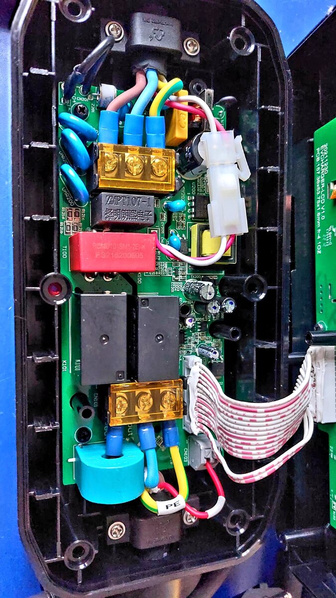

Hier hat jemand Fotos vom Innenleben gemacht:
https://tff-forum.de/t/mobile-lidl-ladestation-usml-3-7-a1-auf-cee-blau-umbauen/328133

Das Ding kann ich empfehlen. Robust verarbeitet
Man sieht auch die beiden Relais für ein zweiphasiges Abschalten, bei Billiggeräten nicht immer selbstverständlich. Der hellblaue Ringkern ist der Sensor für die 6mA= und 30mA~ Fehlerstromerkennung, eigentlich müssen beide Leitungen da durch (L1 und N). Unten ist die rote CP-Leitung sichtbar, die in die graue Klemme CNI03 geht.
Für 49€ kann man da auch schon mal drin rumfummeln, um sich eine individuelle Ladelösung für PV-Laden zu basteln. Mehr als kaputt gehen kann da nix.
Ich sehe gerade, dass auf dem roten Teil die Bezeichnung RCM steht "Residual Current Monitor" (Fehlerstromüberwachung). Da gehen zum Glück auch beide Leitungen durch.
Kann man das so realisieren oder hättet jemand eine andere Idee?
