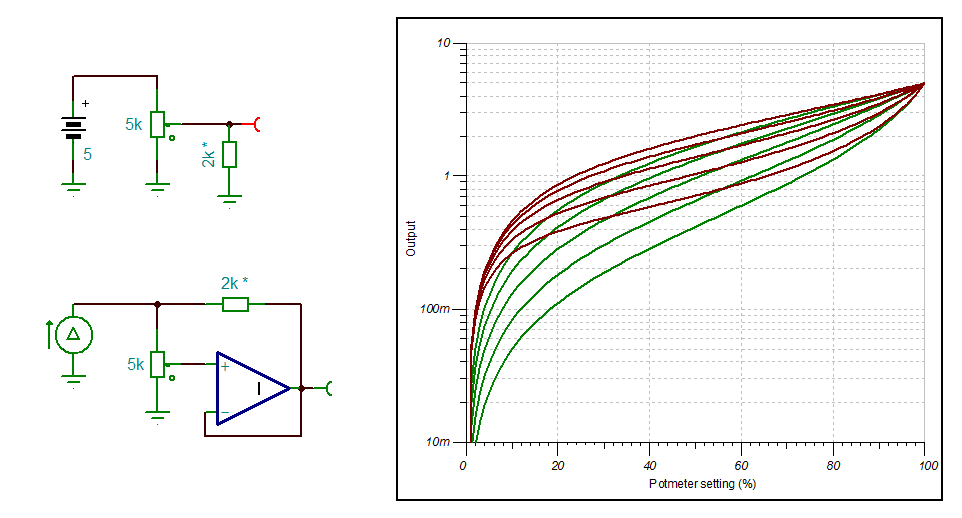

Ein lineares Poti kann man auch auf andere Art log verbiegen, ohne eine
Anzapfung zu benötigen. Im Bild mal die bekannte einfache Version mit
einem Lastwiderstand (Schaltung oben und rote Kurven) und eine andere
aktive Version (Schaltung unten, grüne Kurven), die den brauchbaren
Einstellbereich um etwa 1 Dekade erweitert. Wenn man nicht allzu
anspruchsvoll ist, kann man damit mit einem linearen Poti 2 Dekaden
logarithmisch überstreichen (unterste grüne Kurve).
ArnoR schrieb:
> Ein lineares Poti
Ja, das ist mir bekannt, aber vielleicht interessant für andere Leser.
Danke für die Kurven. Interessant der Unterschied bei einfachen Teilern
und TIA-Schaltungen.
Gäbe es lineare Potis mit 3 Anzapfungen, sollte das auch schon hohen
Ansprüchen bei der Logarithmierung bzw. "Exponentialisierung" genügen.
Aber lineare Potis mit Anzapfungen sind selten, wenn es sie überhaupt
gibt, und dann mit 3 Anzapfungen...
