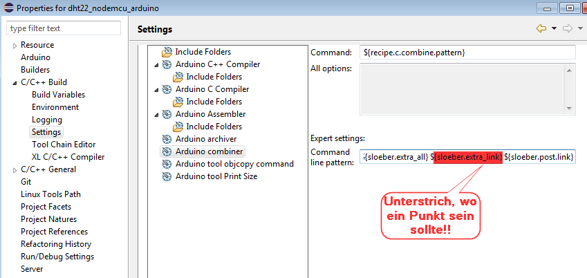

von frutziputzi (Gast)
Also das mit dem
R"rawliteral( blabla )rawliteral"
ist ja schonmal saugeil und in sehr, sehr vielen Fällen eine super
Lösung!
Danke!
Die Geschichte mit dem objcopy ...
Das geht bestimmt prima mit selbstgebauten Makefiles. Aber das in
Eclipse in den Buildprozess einzubauen ... UooOOOOouuu, das scheint ein
gaaanz tiefes Rabbithole zu werden! Das muss muss ich erst mal
rauskriegen.
Der erste naive Versuch einfach mal im Kontextmenü einer Datei was
einzugeben war zwar zunächst ein Fail. Aber immerhin passiert irgendwas
und jetzt muss ich mal versuchen rauszukriegen, wie ich an das richtige
objcopy komme ....

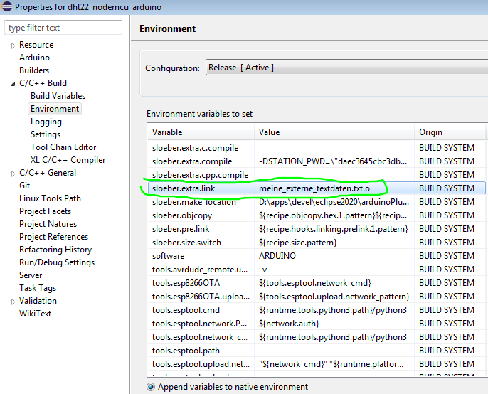

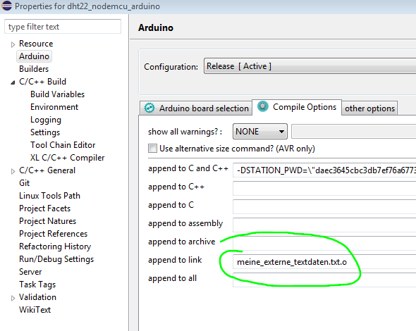

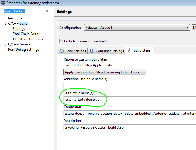

Aber ein Minischrittchen bin ich doch schon weiter:
In Eclipse ist eine Environment Variable "compiler.pat" definiert. Da
drin gibt es auch ein xtensa-lx106-elf-objcopy.exe. So kann ich schon
mal das richtige Tool ansprechen mit
${compiler.path}xtensa-lx106-elf-objcopy --input-target=binary --output-target=elf32-little script.js script.js.o
Nur findet es noch nicht die Quelldatei und kotzt mir
xtensa-lx106-elf-objcopy: 'script.js': No such file
Mal gucken, wie ich die Environmentvariable für den Source Folder finde

Gnaa, ich habe einfach zuwenig Ahnung vom Buildprozess.
Immerhin habe ich es hinbekommen, dass mir objcopy meine "script.js.o"

Ich bin in dem Rabbithole etwas tiefer:
Grundsätzlich scheint es so zu sein, dass man bei diesem Sloeber Arduino
Plugin zusätzliche Link Ressourcen in den Project Properties unter
"Arduino" -> "Compile Options" -> "append to link" angibt. (erstes Bild)
Dadurch wird offenbar die Environment Variable "sloeber.extra.link"
befüllt. (zweites Bild)
Auf diese soll wohl in den "C/C++ Build" -> "Settings" vom "Arduino
combiner" (was  der Linker zu sein scheint) zugegriffen werden. Doch in
dem Eintrag, der dort generiert wurde, ist die Variable als
sloeber.extra_link falsch geschrieben (Unterstrich statt Punkt). Nachdem
ich das korrigiert hatte, versuchte tatsächlich der Buildprozess auch
meine händisch eingetragene *.o Datei zu linken. Soweit so gut ...

Ich habe in den spezifischen Properties der Ressource (nicht
Projektproperties) bei "Output file name(s)" eingetragen. (siehe
Screenshot). Ich denke damit ist es zu einem Target im Buildprozess
geworden und jede weitere Stelle, wo man das noch einträgt, führt dann
zu Fehlern wegen doppelten Symbolen.
von J. S. (jojos)
ja, das kann man auch im Projektbaum sehen. Archieves/Arduino.ar
aufklappen, da ist script.o mit drin, das macht das build system. Und
dann liegt da noch das script.o in Release/ was jetzt nicht noch
zusätzlich gelinkt werden darf.
