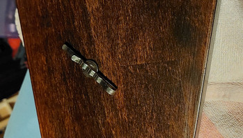

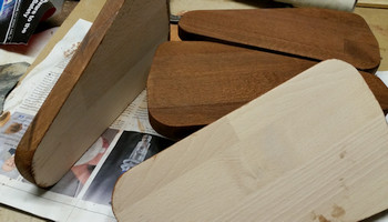

Persönliche Seite #7135323
Roland D. schrieb:
> mit was imprägniert man Teile aus MDF-Platten gegen Wasser bzw.
> Feuchtigkeit?
OSMO Hartwachsöl.
Habe gerade alte Schranktüren, bei denen sich die Kunststoffverkleidung
abgelöst hat, neu gemacht: Erst dunkel gebeizt, dann ausgeschliffen,
damit wieder Helles kommt und nochmal teilweise dunkel drüberlackiert.
Dann 2x OSMO klar. 5 Tage warten, bis es hart ist. Dann mit 800er
Schleifen, bis es glatt ist. Wieder einige Tage warten und nochmal dünn
OSMO klar drauf. Dann nochmal sehr fein mit 1200er schleifen. Wird dann
matt glänzend. Wasser perlt komplett ab.
Das 1. Bild anbei zeigt die 2x bearbeitete Tür. Ist noch matt. Am Ende
wird das richtig glänzend. Das ist wirklich MDF, teilweise war es sogar
schon aufgequollen und musste abgeschliffen werden. Das klappt
erstaunlich gut. Mit dem Muster muss man etwas üben, damit es echt
aussieht. Geht aber.
Ich mache auch alle meine Holzseitenteile für die Racks auf diese Weise
- die allerdings aus Leimholz. Man sieht aber keinen Unterschied, wenn
man gut gemalt hat :-)  Das Rackteil rechts ist schon fertig, glänzt
prima - sieht man nur gfs im Bild nicht.

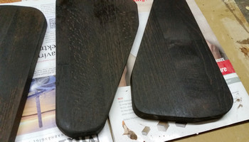

Persönliche Seite #7150585
Filmer schrieb:
> Was sprach denn dagegen, erst zu schleiffen und danach zu beizen?
Die MDF-Platten saugen und quellen auf. Die Beize ist ja sehr dünn und
man kann fühlen, wie rauh das hinterher wird. Im Übrigen ging ich davon
aus, dass das Brettle schon glatt ist. Gfs muss man das mehrfach machen.
Es gibt aber einen Grund es rauh zu lassen, bzw nachzuhelfen: Wenn man
rein rauhe Bürste nimmt und in das frisch gebeizte, also noch feuchte
Holz reingeht, kann man Rillen reinkerben, die dann eine Beize anderer
Farbe gut aufnehmen kann. Somit kriegt man optische und physische
Holzfaserstrukturen rein. Der Rest ist Pinselkunst.
