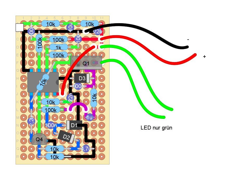

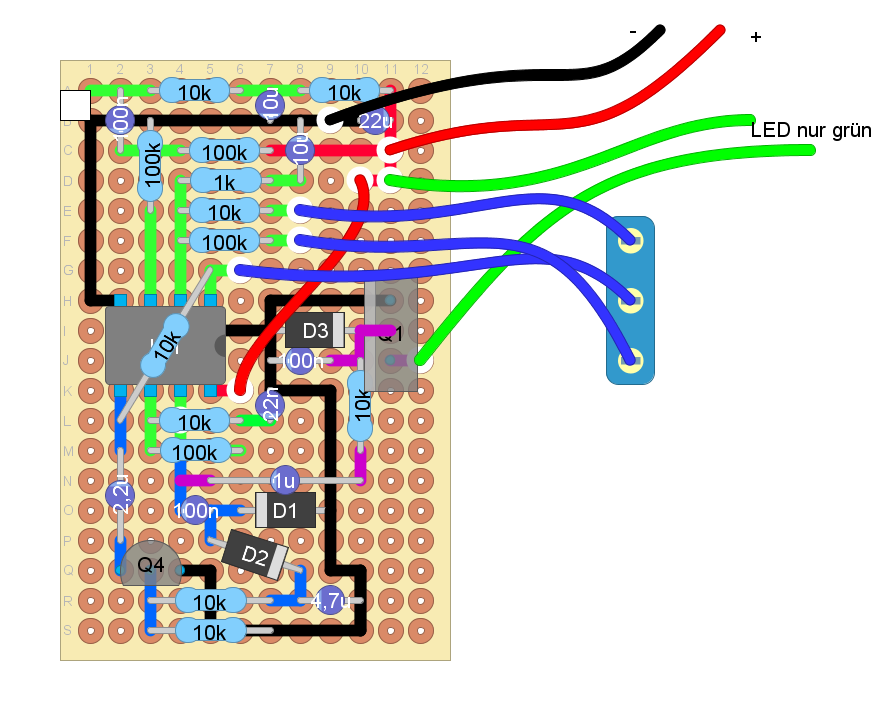

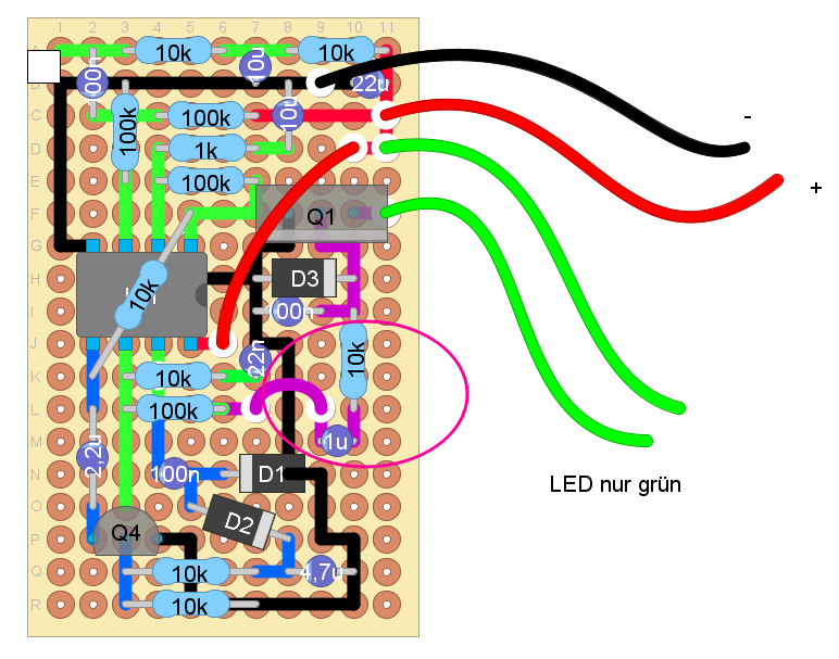

Ich habe jetzt erst mal digital eine Vorbereitet, damit ich mir beim ersten mal Real nicht so schwer tue. Gibt es Verbesserungsvorschläge? Vorlage aus http://b-kainka.de/bastel85.htm
#7135099
Rs über ICs verlöten ... da muß man schon belastbare Gründe für haben.
#7135103
bleib im 90 Grad Winkel! Lerne die Fälle!
Man kann einige horizontale und vertikale Verbindungen sehen. Evtl wäre eine Streifenrasterplatine schneller/leichter als eine Punktraster.
#7135106
Fürs erste mal hast du zu große Ambitionen das sehr kompakt zu machen. Bau das übersichtlicher auf, dann lassen sich Fehler leichter finden und beheben.
NichtWichtig schrieb: > Rs über ICs verlöten ... da muß man schon belastbare Gründe für haben. Was wäre eine passende alternative? Verkehrt herum löten? Lieber ein mal links außen herum und mit noch nem Kabel verlängern?
#7135108
Mein Gott, hast Du da nicht 2 Minuten drübergeschaut? Brücken und schräge Bauteile sind völlig vermeidbar. Wenn sonst alles passt war das aber ein guter Anfang!
#7135110
Da fehlen noch ein paar Bauteile!
NichtWichtig schrieb: > Rs über ICs verlöten ... da muß man schon belastbare Gründe für haben. Ist zwar hier nicht der Fall, aber bei HF und Dead Bug PCBs siehts viel schlimmer aus. Aber die Ergebnisse sprechen für sich 😄
Ach ja ich benutze nur den Tiefpassbereich (oberes drittel der rechten Seite). Wird auf einem Technofestival eingesetzt, was interessieren da schon die Höhen :P (ja mich auch, bin Akustikingenieur, aber habe eher was mit der digitalen Welt zu tun ;))

Tom T. schrieb: > Gibt es Verbesserungsvorschläge? Mein Tipp: schlaf eine Nacht drüber und sieh es dir morgen nochmal an...
Tom T. schrieb: > Gibt es Verbesserungsvorschläge? Hallo, das IC am besten auf einen Sockel stecken, das erleichtert später bei Schaden das Auswechseln ungemein. Dann natürlich kein Bauteil direkt oben drüber spannen. Die Betriebsspannung kann man ganz oben und ganz unten als lange blanke Drähte spannen und dort drauf alle angeschlossenen Widerstände an passender Stelle löten. Widerstände kann man auch stehend einbauen, um Platz zu sparen. Bei den Transistoren genau auf die Anschlußbelegung achten, am besten an den vorhandenen Exemplaren verifizieren. Die Beschaltung um den OPV herum richtet sich nach dessen Anschlußbelegung. Aufpassen beim Löten, Dioden und Transistoren sind Hitzeempfindlich. mfg

Tom T. schrieb: > Gibt es Verbesserungsvorschläge? Das wesentliche - größer aufbauen. Auch nur 2 Rasterreihen zusätzlich jeweils horizontal als auch vertikal erleichtern das Projekt GEWALTIG. - mehr Buteile in 90 grad Technik anordnen - IC wenn möglich sockeln - schrittweise testen wurde schon genannt. Dazu noch: - es gibt auch Lochrasterplatinen ohne Kupferpunkte/-streifen. Diese finde ich persönlich angenehmer, da der mechanische Halt bei den THT Bauteilen eh durch umbiegen der Anschlussdrähte gewährleistet ist, man dafür aber etwas mehr Flexibilität beim Leiterführen hat. Z.B. Mit dünnem Draht kommt man sogar zw. 2 IC pin durch, das ist mit etwas Übung schnell gelernt. Und beim ein/Auslöten ist schnell der Kupferpunkt abgelöst (da thermisch überlastet) - erst mit Übung und passender Technik vermeidet man das Missgeschick.

Ich kann nur noch einmal betonen was meine Vorredner schon sagten: Vermeide Diagonale Bauteile und bleib im 90° Winkel

Hi! Ich würde es einfach machen und nicht fragen. Ich habe damals als 14 jähriger mit Lochrasterschaltungen angefangen und die sahen grauenhaft aus. Aber ich habe durch die vielen Fehler auch enorm viel gelernt. Mit der Zeit entwickelt man ein Gefühl für gute Plazierungen und von Mal zu Mal wird es besser. Ich habe übrigens Lochrasterplatinen nie aufgezeichnet, sondern immer direkt auf die Platine gepackt. In der Zeit der Planung, hat man die Schaltung längst gelötet und da man sowas in der Regel nur 1 mal aufbaut lohnt es sich nicht Zeichnungen zu machen. Darum: Einfach loslegen!
Löti schrieb: > Ich habe übrigens Lochrasterplatinen nie aufgezeichnet, sondern immer > direkt auf die Platine gepackt. Wobei etwas Überlegung nicht schadet. für kurze Verbindungen die man direkt mit Blankdraht ziehen kann.
(prx) A. K. schrieb: > Wobei etwas Überlegung nicht schadet. für kurze Verbindungen die man > direkt mit Blankdraht ziehen kann. Oder mit den gebogenen Anschlussdrähten der bedrahteten Bauteile.
Christian S. schrieb: > kein Bauteil direkt oben drüber spannen. Man kann Bauteile auch auf der Unterseite "quer drüber" löten (gut z.B. für Blockkondensatoren). Das hat allerdings den Nachteil, dass man dann schlecht an die dadurch abgedeckten Lötstellen rankommt.
#7135378
NichtWichtig schrieb: > Rs über ICs verlöten ... da muß man schon belastbare Gründe > für haben. Ach, wenn man ordentlich löten kann, dann wird das schon einigermaßen belastbar! Und einen praktischen Griff kriegt man direkt so auch noch gratis dazu. Tom T. schrieb: > Wird auf einem Technofestival eingesetzt, was interessieren > da schon die Höhen Was! - Techno hat auch Höhen?? Seit wann denn das? Christian S. schrieb: > das IC am besten auf einen Sockel stecken, das erleichtert > später bei Schaden das Auswechseln ungemein. Dann natürlich > kein Bauteil direkt oben drüber spannen. Genau! So 'n Widerstand sollte sich dann doch glatt im Sockel, also unter dem IC, verstecken lassen. michael_ schrieb: > Es ist schon eine Zumutung, andere Leute eigene Fehler zu > korrigieren. > > Mir hat auch niemals jemand geholfen. > Ging vor 50 Jahren auch nicht. Was kann jetzt bitte der OP dafür, daß Du vor 50 Jahren noch kein Internet hattest? Gibs doch zu, Du hättest es genauso probiert, hättest Du damals die Möglichkeit gehabt.
#7135380
Ich würde es vermeiden mehrere Anschlüsse auf ein und die selbe Stelle zu löten. Hier springt immer eines weg, wenn man das andere anlöten möchte. Das führt zu Frustration bei Anfängern. Außerdem spritzt da gerne mal Lötzinn in dein Gesicht. (Habe nicht alles gelesen, wurd evtl. schon genannt.)
seit man in China bei diversen Fertigern (zB JLCPCB) 5 Leiterplatten für 2$ + 4$ Versand bekommt, setzte ich gar kein Lochraster mehr ein. Man spart so irre viel Zeit.. und SMD Rs und Cs sind auch viel schneller bestückt als THT (und 1206 kann auch der Maurer löten). Lern' KiCAD. Lass das mit dem Lochraster.
Die Kerkos mache ich mittlerweile auch bei THT ICs als SMD unten direkt zwischen die Pins, wenn benachbart. Mitunter nehme ich auch Widerstände in SMD nach unten, ggf Platz sparend als Grabstein.

Tom T. schrieb: > Gibt es Verbesserungsvorschläge? 0207 Widerstände und Elkos im 2.54mm Raster nebeneinander zu legen klappt nicht, die Dinger sind breiter und sitzen dann teilweise übereinander. Mach die Platine grösser und nimm überall eine Lochreihe Abstand. Die Massedrähte kann ich alle durch Leitungen auf der Lötpunktseite ersetzen, unter dem IC durch. Der Widerstand quer uber das IC verhindert ein auslöten des IC bzw. aus-der-Fassung-nehmen.

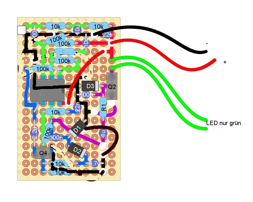

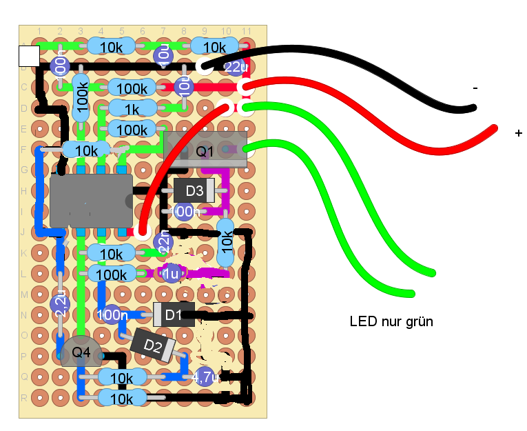

Tom T. schrieb: > Also da hat sich ja nicht viel geändert, außer das Löt statt Jumper > benutzt worden sind. Aber Löt ist doch teurer als so ein Kabel. Daher > würde ich weiter die Kabel präferieren. > Zudem ist das nicht Geschmackssache was man lieber nimmt? Oder gibt es > gründe lieber Lötbahnen zu nehmen? Wegen den paar Cent fürs Lötzinn? Lothars Variante ist auf jeden Fall aufgeräumter. Er hat auch nur ein paar exemplarische Stellen umgebaut, nach "einmal drüber schlafen" hättest du alle Kabel rausnehmen können. So Käbelchen sind mechanisch viel anfälliger, das ist zumindest bei der Inbetriebnahme/beim Experimentieren relevant, solange die Platine noch nicht in ein festes Gehäuse verpackt ist. Es spricht auch gar nichts dagegen seine eigenen Erfahrungen zu machen, aber du hattest ja gefragt.
Pessi Mist schrieb: > Benutze Biegelehre. Gerade am 3D-Drucker eine am drucken. Hört sich nach einem guten Tool an. Die 17 cent gebe ich da gerne aus :P

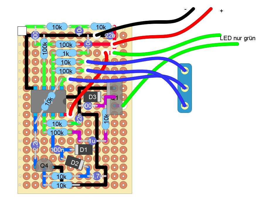

Und das ist jetzt meine V2 mit den Tipps von euch. Bin auf 6 Kabel runter. Vielen Dank schon mal, da waren einige gute Ideen dabei! Wahrscheinlich werdet ihr mich jetzt steinigen, aber der Widerstand über den IC kommt einfach von unten so diagonal drüber. Warum nicht...

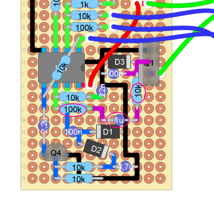

Mach nicht den 10k Widerstand quer über das (gesockelte) IC, sonst kannst du es austauschen. Dafür ist genug Platz vorhanden, eine konkrete Verbesserung wurde bereits gezeichnet.
Stefan ⛄ F. schrieb: > Mach nicht den 10k Widerstand quer über das (gesockelte) IC, sonst > kannst du es austauschen. Dafür ist genug Platz vorhanden, eine konkrete > Verbesserung wurde bereits gezeichnet. Der kommt von unten / Löt Seite quer. Mit IC Sockel gibt es dann keinen Grund warum nicht.

Tom T. schrieb: > Der kommt von unten / Löt Seite quer. Monk würde das nicht gefallen. Ich weiß das, weil ich auch ein Monk bin.
#7135661
Noch was: Die Beine vom 1µF Elko sind lang genug, dass er selbst die schwarze "Leiterbahn" überspringen kann. Die Rosa Brücke wird dadurch überflüssig. Alternativ kannst du den 1µF Elko mit dem dazu in Reihe geschalteten 10k Widerstandes vertauschen, dann kann der Widerstand die schwarze Leiterbahn überspringen.
Stefan ⛄ F. schrieb: > Tom T. schrieb: >> Der kommt von unten / Löt Seite quer. > > Monk würde das nicht gefallen. Ich weiß das, weil ich auch ein Monk bin. Dann musst du jetzt ganz stark sein :P Aber eine Frage habe ich noch. Was für Möglichkeiten zum einpacken/schützen vor Umwelt und mechanischen Ereignissen gibt es denn? Die Schaltung soll ja in meine Bauchtasche. Kann man sowas in Schaumstoff einhüllen? Oder lieber nicht wegen der thermischen Beanspruchung durch den Transistor der ja 1,2 bis 2,4A aushalten muss?
Stefan ⛄ F. schrieb: > Noch was: Die Beine vom 1µF Elko sind lang genug, dass er selbst die > schwarze "Leiterbahn" überspringen kann. Die Rosa Brücke wird dadurch > überflüssig. > > Alternativ kannst du den 1µF Elko mit dem dazu in Reihe geschalteten 10k > Widerstandes vertauschen, dann kann der Widerstand die schwarze > Leiterbahn überspringen. Na klar. Völlig richtig!

Stefan ⛄ F. schrieb: > Alternativ kannst du den 1µF Elko mit dem dazu in Reihe geschalteten 10k > Widerstandes vertauschen, dann kann der Widerstand die schwarze > Leiterbahn überspringen. Habe die Teile mal markiert, die ich meine.

Stefan ⛄ F. schrieb: > Habe die Teile mal markiert, die ich meine. Stimmt das eigentlich mit deinem Schaltplan überein? Ich habe da so meine Zweifel, denn eine Reihenschaltung aus 100k + 1µF + 10k sehe ich dort nicht. Ich fürchte dass dein Plan noch grobe Fehler enthält.

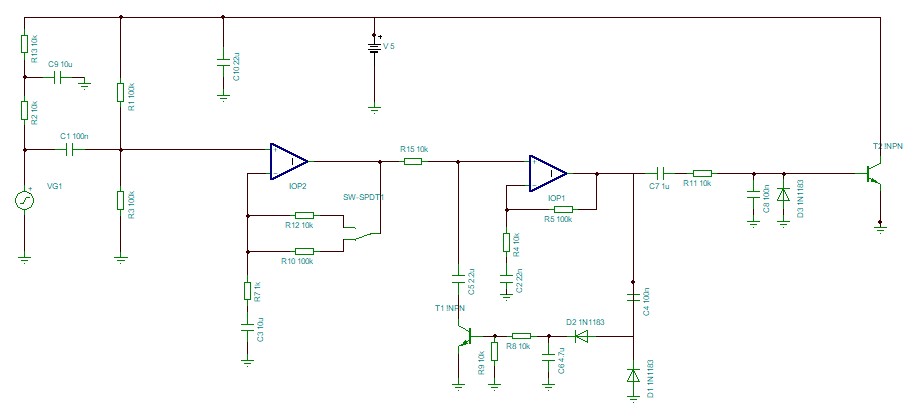

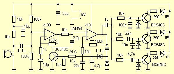

> Es ist schon eine Zumutung, andere Leute eigene Fehler zu korrigieren. > > Mir hat auch niemals jemand geholfen. > Ging vor 50 Jahren auch nicht. ++ Wenn hier jeder Hanswurst erst seinen Denkfurz abnicken lassen will...
der 22n gegen GND in der Gegenkopplung des 2ten OPV muss größer 220nF-40n. 10K und 22n macht ca 700Hertz -3dB grenzfrequenz. Parallel zu den 100K Gegenkopplungwiederständen bau mal ruhig noch je einen 470pF mit rein. Senkt die Grenzfrequenz auf ca.3nhalb Kilohertz. Das it deinem netten "LED-EL-Dings-Band" hab ich ja letztens schon mitgelesen. Ich fürchte fast, du bist Dir über das vermögen eines kleinleistungstransistors nicht ganz im klaren. Der kann unmöglich die von Dir gewünschten/erwarteten Ströme für die LEDs liefern. Auch werden die LEDs eher an/aus gehen, weil sie im Kollektor des Transistors verschaltet sind und dirket von der steilen Ausgangskennlinie "profitieren". Wenn du hier den Vorwiderstand separat führen kannst, also dieser NICHT im LED-Streifen integriert sein sollte, dann ba diesen Widerstand im die Emitterzuleitung des Ausgangsstransistors mit ein. Dann bekommen die LED zwar nicht mehr ihre volle Spannung, sondern folgen eher der Spannung am Eingang + Verstärkung. Aber das dürfte um einiges besser aussehen. Na - weiss ich nicht. Anderen haben Recht: Male dir mal unten quer und oben quer Plus und Minus hin und dazwischen dann die Bauteile so, wie im Plan. Aber für den Anfang sieht das doch ganz gut aus. Meine Lochrasterkarte bestand aus den Lücken zwischen den Schuss - und Kettfäden eines Basecaps. Dort waren dann auch die LEDs mit drauf. das war so 1982 rum. Da war Breakdance gerade echt modern ;) Die Bastelei war auch sowas in der Art. Von daher kann ich deinen Enthusiasmus ganz gut nachvollziehen. Ich hatte eher so ne art Lauflicht, die Basstakt-gesteuert war. B2761 als OPV, D204 als Trigger, DL192 als Zähler und den (schamlen) MH7442 als Decoder und zehn LEDs. Mikrofon vom R4100. Flachbatterie als Stromversorgung. Hab ich an dem Abend noch für 100Mark bar auf die Hand verkauft. Weiss ich noch wie heute :)

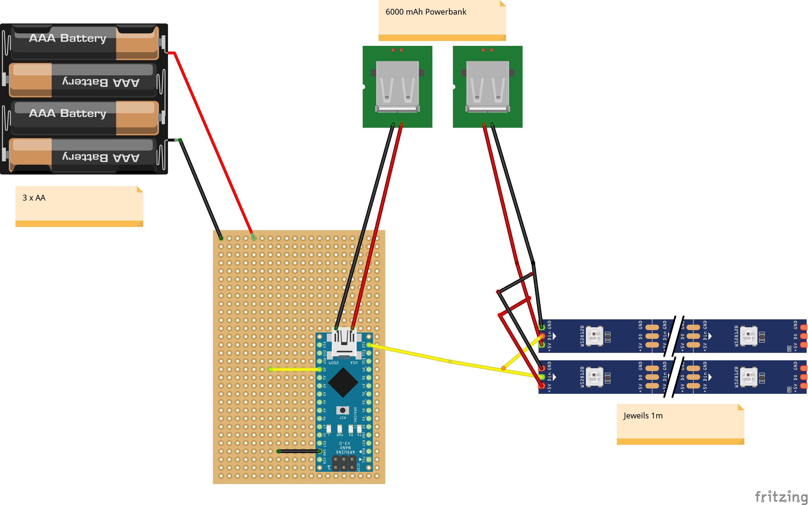

Stefan ⛄ F. schrieb: > Ich würde einen LED Treiber (Schaltwandler) verwenden, dessen > Ausgangsstrom steuerbar ist. Ansteuern würde ich ihn mit einem > Mikrocontroller, an dem auch das Mikrofon hängt. Genau das richtige Projekt für einen Anfänger, der gerade seine allererste Platine lötet. Der Schwierigkeitsgrad läßt sich bestimmt noch steigern. Die technisch beste Lösung ist nicht immer die praktikable.

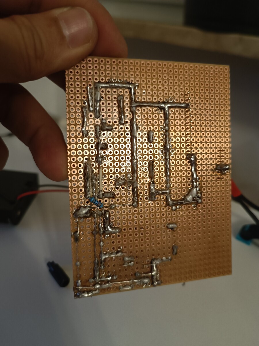

Tom T. schrieb: > Und das ist jetzt meine V2 mit den Tipps von euch Deine Widerstände sind alle 1 Lötpunkt zu kurz, es sei denn du nutzt 0204 statt 0207. Auch Dioden in der Art 1N4001 sind zu kurz, das passt nur für 1N4148.
Tom T. schrieb: > Oder gibt es gründe lieber Lötbahnen zu nehmen? Natürlich wird auf einer Lochrasterplatine soweit möglich alles auf den Lötaugen verdrahtet. Dafür nimmt man handelsüblichen Silberdraht (versilberten Kupferdraht) und lötet den einfach zwischen die Pins: https://www.reichelt.de/at/de/kupferschaltdraht-verzinnt-0-4-mm-90-m-zinn-0-4-90m-p190452.html?&trstct=pol_0&nbc=1 Ich stecke (wie ebenfalls schon erwähnt) die Bauteile durch die Löcher, biege die Anschlussdrähte um und verwende diese Anschlussdrähte zum Verbinden der Bauteile. Abgeschnittene Pin-Enden taugen statt Silberdraht auch zum Verdrahten auf den Lötaugen. Stefan ⛄ F. schrieb: > Habe die Teile mal markiert, die ich meine. Ich habs mal reingekritzelt...
Auch wird die Verstärkung von 100x in der ersten Stufe zu viel sein, dort wo Due es einsetzen möchtest. Dort ist es schlicht viel zu laut! Da ist zwar ne Regleung drinn, die macht aber nichts weiter (immerhin), als das 100fach verstärkte Mirofonsignal nach Masse abzuleiten. Dein LED-Streifen wird dauerleuchten, fürchte ich. bei Nennschalldruck von 94dB gibt die Kapsel gut und gern (bei 10K in der Speisung und 8µA stromänderung) 80mV raus. Die beiden 100K teilen das nochmal durch zwei: trotzdem. das 100fach verstärkt, ist schon recht viel. Würde ich also am ersten Abend erstmal "ganz bescheiden testen". aber wenn die Musik ne Pause macht, ist auch das Licht aus. das sollte gehen ;) ich würde trotzdem statt der LED einen 1K reinmachen , in den Emitter einen 100R und vom Kollektor auf einen Emitterfolger (BD139?) gehen und den LED Streifen dort am Emitter anschliessen. Kollektor an die 9Volt. die Minus-Seite der LED auch DIREKT an den 22µF, der ruhig 220µF haben darf. wenn die LED anfängt im Takt der Musik zu leuchten und Strom zieht, gehen die Spannungsschwankungen auch dirkt auf den Eingang des Oprationsverstärkers (über die beiden 100k am Eingang) halbiert und werden dort wiederrum 100-fach verstärkt. Die untere Grenzfrequenz also nicht zuuu tief ansetzen. Aprops 9V: die macht das nicht lange mit. Nimm lieber zwei Lipo-Zellen oder dergleichen in Reihe.

> Ich stecke (wie ebenfalls schon erwähnt) die Bauteile durch die Löcher, > biege die Anschlussdrähte um Sowas in der "Art" hat hier mal ein "stolzer" Erbauer einer "Praezisionsspannunsquelle" mit den guten™ und besonders teuren Widerstaenden gezeigt. Das einzige was bei so einer "Behandlung" eines Widerstandes sicher ist, ist das das Datenblatt des Widerstandes keinen Pfifferling mehr Wert ist.
Lothar M. schrieb: > Ich stecke (wie ebenfalls schon erwähnt) die Bauteile durch die Löcher, > biege die Anschlussdrähte um und verwende diese Anschlussdrähte zum > Verbinden der Bauteile. Abgeschnittene Pin-Enden taugen statt > Silberdraht auch zum Verdrahten auf den Lötaugen. Ich habe mir exakt das abgewöhnt. Ich stecke die Beuteile durchs Loch, schneide mitm kleinen scharfen Seitenschneiderchen die Beine 2mm kurz ab und löte sie an. Verdrahten mit einzeldrähtchen aus 4mm²-Litze. versilberter Kupferdraht ist aber auch nice. Dann den Draht aber auch so hinlegen, drannbiegen, dass er auch ohne Zinn in der Endposition sich befindet. Niemals unter mechanischer Spannung den Draht dort hinzwingen, wo man ihn hinhaben will und dann anlöten. Das geht schief. Spätestens, wenn der die 100 K aus der gegenkopplung rausnhemen will, um diese gegen 39K zu tauschen. da ist es schön, wenn man die Lötstelle unterm Widerstand kurz warm machen kann und den Widerstand einfach (erts rechts, dann links) rauszieht, ohne dass ich unterhalb groß viel verändert, umher- oder abspringt. Mit ner stumpfen Kanüle kann man dann das Loch wieder bisssl frei machen und ein neues Bauteil einlöten. Jaa - man kann auch die Beinchen umbiegen und als "Leiterbahn" verwenden. Kann er später, wenn ers drauf hat, immernoch machen. Mit ein wenig Erfahrung geht dann sogar einiges mehr. Aber frustfrei für den Anfang würde ich empfehlen, die bauteilbeinchen nicht umzubiegen. Wichtig ist natürlich gutes Werkzeug.

Tom T. schrieb: > Und das ist jetzt meine V2 mit den Tipps von euch. Bin auf 6 Kabel > runter. Vielen Dank schon mal, da waren einige gute Ideen dabei! > Wahrscheinlich werdet ihr mich jetzt steinigen, aber der Widerstand über > den IC kommt einfach von unten so diagonal drüber. Warum nicht... Na ja, wenn Du keine größere Lochrasterplatine hast, geht das doch so - jedenfalls besser als am Anfang. > Paul schrieb: >> Bei Preisen um die 10€ für 5 Leiterplatten aus CN, halte ich Lochraster >> für tot. Diese Aufbaumethode in allen Ehren, so habe ich auch >> angefangen, aber mittlerweile wäre es zielführender den vorhandenen >> Schaltplan in KiCad oder eine andere E-CAD SW zu übernehmen und eine >> Leiterplatte fertigen zu lassen. das ist dann ein zweiter Schritt und dauert eben auch länger als ein schneller Aufbau auf Lochraster. Im Prinzip hat der TO alles richtig gemacht. Über Streifenraster- oder Lochraster kann man streiten, das ist wirklich reine Geschmackssache.
>Aber frustfrei für den Anfang würde ich empfehlen, die bauteilbeinchen nicht >umzubiegen. Kann ich nicht einfach beides machen. Widerstand durchs loch. Dranlöten, abknipsen und dann das abgeknipste des Widerstands verwenden als Leiterbahn?

Um die Schaltung möglichst einfach für die Lichterketten zu erweitern, würde ich den Ausgangs-Transistor durch einen Darlington-Transistor vom Typ BD675 ersetzen. Da muss ein Kühlkörper dran, deswegen würde ich das ganze Ding in ein Metallgehäuse packen, das die Schaltung schützt und die Wärme vom Transistor ableiten kann. Ich denke nicht, dass du das Kästchen in der geschlossenen Bauchtasche tragen kannst. Da wird sich die Wärme zu sehr stauen. Du könntest es aber an einen Gürtel montieren und offen tragen.

Axel R. schrieb: > Auch wird die Verstärkung von 100x in der ersten Stufe zu viel sein, > dort wo Due es einsetzen möchtest. Dort ist es schlicht viel zu laut! > Da ist zwar ne Regleung drinn, die macht aber nichts weiter (immerhin), > als das 100fach verstärkte Mirofonsignal nach Masse abzuleiten. Dein > LED-Streifen wird dauerleuchten, fürchte ich. bei Nennschalldruck von > 94dB gibt die Kapsel gut und gern (bei 10K in der Speisung und 8µA > stromänderung) 80mV raus. Die beiden 100K teilen das nochmal durch zwei: > trotzdem. das 100fach verstärkt, ist schon recht viel. Würde ich also am > ersten Abend erstmal "ganz bescheiden testen". aber wenn die Musik ne > Pause macht, ist auch das Licht aus. das sollte gehen ;) ich würde > trotzdem statt der LED einen 1K reinmachen , in den Emitter einen 100R > und vom Kollektor auf einen Emitterfolger (BD139?) gehen und den LED > Streifen dort am Emitter anschliessen. Kollektor an die 9Volt. die > Minus-Seite der LED auch DIREKT an den 22µF, der ruhig 220µF haben darf. > wenn die LED anfängt im Takt der Musik zu leuchten und Strom zieht, > gehen die Spannungsschwankungen auch dirkt auf den Eingang des > Oprationsverstärkers (über die beiden 100k am Eingang) halbiert und > werden dort wiederrum 100-fach verstärkt. Die untere Grenzfrequenz also > nicht zuuu tief ansetzen. > Aprops 9V: die macht das nicht lange mit. Nimm lieber zwei Lipo-Zellen > oder dergleichen in Reihe. Das muss ich mir noch mal genauer anschauen. Weil das ist auch meine Befürchtung, da ich die Regelung ja nicht ganz durchdringe. Ich kämpf mich nur so langsam an die Fakten der Regelung. Aber 80mV an grobe Wert ist schon mal gut zu wissen, weil sowas weiß ich auch nicht. Dann durch Spannungsteiler /2 = 40 mV. 40 mV x 100 = 4V. Was natürlich schon viel ist. Gibt es Praxisempfehlungen? Ich müsste ja den 100k am ersten OpAmp zu z.B. 50k setzen um auf x50 zu kommen. Das habe ich schon richtig verstanden oder? Dann würde ich bei 2V raus kommen, was immer noch zu viel wäre für den zweiten ALC gesteuerten OpAmp mit x10. Was möchte ich denn das am Transistor ankommt? Eigentlich ja >0,7V wenn er schalten soll oder? Sprich vor dem zweiten OpAmp soll sowas wie 0,1V ankommen und der OpAmp kann dann auf bis zu 1V regeln. Transistor habe ich mir einen BD437 ausgesucht. Um sicher zu sein mit <4A. Sind übrigens klasse Ideen über die ich Nachdenken kann mit dabei! Top!!!

Tom T. schrieb: > Transistor habe ich mir einen BD437 ausgesucht Der hat wahrscheinlich nicht genug Verstärkung. Nimm besser einen Darlington Transistor.
Stefan ⛄ F. schrieb: > Tom T. schrieb: >> Transistor habe ich mir einen BD437 ausgesucht > > Der hat wahrscheinlich nicht genug Verstärkung. Nimm besser einen > Darlington Transistor. Kannst du mir vielleicht erklären worauf ich da achten muss? Gerade im Hinblick auf mein Projekt?
Übrigens habe ich noch mal nachgeschaut. Mein Mikro ist mit -43 bis -49 dB angegeben bzgl. 1V/Pa. Sprich bei 1 PA = 94 dB SPL -> 10^(-43/20) = 7mV. Das wäre ja deutlich weniger als die angenommen 80 mV. Dann hätte man bei 94 dB. 3,50mV am OpAmp 1, danach 350 mV und der zweite OpAmp könnte das bis 3,5V hoch stellen. Klingt doch nicht schlecht.

>>> Transistor habe ich mir einen BD437 ausgesucht >> Der hat wahrscheinlich nicht genug Verstärkung. Nimm besser einen >> Darlington Transistor. Tom T. schrieb: > Kannst du mir vielleicht erklären worauf ich da achten muss? Gerade im > Hinblick auf mein Projekt? Das er einen hohen Verstärkungsfaktor (HFE) hat, was bei Darlington Typen der Fall ist. Und er muss ein paar Watt verheizen können, also einen Schraubanschluss für Kühlkörper haben.
Tom T. schrieb: > Kann ich nicht einfach beides machen. Widerstand durchs loch. Dranlöten, > abknipsen und dann das abgeknipste des Widerstands verwenden als > Leiterbahn? Ja, kannst Du so machen.
Tom T. schrieb: > Übrigens habe ich noch mal nachgeschaut. Mein Mikro ist mit -43 bis -49 > dB angegeben bzgl. 1V/Pa. Sprich bei 1 PA = 94 dB SPL -> 10^(-43/20) = > 7mV. Das wäre ja deutlich weniger als die angenommen 80 mV. Dann hätte > man bei 94 dB. 3,50mV am OpAmp 1, danach 350 mV und der zweite OpAmp > könnte das bis 3,5V hoch stellen. Klingt doch nicht schlecht. Klingt super. Was steht denn im Datenblatt für ein Speisewiderstand drann? Meistens 2K2. 7mV an 2K2 macht 7E-3 / 2.2E3 = 3.18E-6 Jetzt haben wir aber 10K als Speisewiderstand. 3uA an 10k macht dann 30mV.(oder?) Die stromänderung bleibt ja. Der SpeiseWidestand ist fünfmal so groß. Kommt also auch die 5-fache NF-Spannung aus der Kapsel. Wir haben ja auch 9V, statt die 3 oder 5V aus dem Datenblatt. Sind's also keine 50-80mV, sondern nur 30. naja ...

Axel R. schrieb: > Tom T. schrieb: >> Übrigens habe ich noch mal nachgeschaut. Mein Mikro ist mit -43 bis -49 >> dB angegeben bzgl. 1V/Pa. Sprich bei 1 PA = 94 dB SPL -> 10^(-43/20) = >> 7mV. Das wäre ja deutlich weniger als die angenommen 80 mV. Dann hätte >> man bei 94 dB. 3,50mV am OpAmp 1, danach 350 mV und der zweite OpAmp >> könnte das bis 3,5V hoch stellen. Klingt doch nicht schlecht. > > Klingt super. Was steht denn im Datenblatt für ein Speisewiderstand > drann? Meistens 2K2. 7mV an 2K2 macht > 7E-3 / 2.2E3 = 3.18E-6 > Jetzt haben wir aber 10K als Speisewiderstand. 3uA an 10k macht dann > 30mV.(oder?) Die stromänderung bleibt ja. Der SpeiseWidestand ist > fünfmal so groß. Kommt also auch die 5-fache NF-Spannung aus der Kapsel. > Wir haben ja auch 9V, statt die 3 oder 5V aus dem Datenblatt. > > Sind's also keine 50-80mV, sondern nur 30. naja ... Mensch, was es alles zu bedenken gibt. Ja steht 2,2k und war auch beim falschen Datenblatt daher auch -38dB +/- 2. Also ca. 12mV das dann mal 10k/2,2k wären 57 mV. Und damit schon sehr nahe an deiner Näherung. Dann käme man bei theoretisch 2,86V nach dem ersten OpAmp und 28,6V nach dem zweiten. Theoretisch... Also werde ich schauen, dass ich 2 mal x10 mache indem ich den 100k in 10k ändere. Dann hätte ich bis zu 2,86V nach dem zweiten, je nach ALC. Das reicht oder? Bei 80 dB SPL wäre ich bei 0,2 Pa -> 10 mV. -> max 1V am Ausgang. Bei 120 db SPL wäre man aber schon wieder bei 20 Pa -> 1V am Eingang... Da brauche ich ja schon gar keine Verstärkung mehr oder sehe ich da was falsch?

Tom T. schrieb: > Also werde ich schauen, dass ich 2 mal x10 > mache indem ich den 100k in 10k ändere Mache es umschaltbar, oder mit Jumper.
Wollte ich auch gerade schreiben. Einfach den 100k drinnnelassen und per jumper oderso einen weiteren 68k oder 47k parallel dazuschalten. Ich kann auch dem clubbetreiber hier Bescheid geben. Dann macht der bissl später auf und wir können die besten Einstellungen mit Oszilloskop, Multimeter und Lötkolben direkt auf der Tanzfläche testen. PLZ 14480

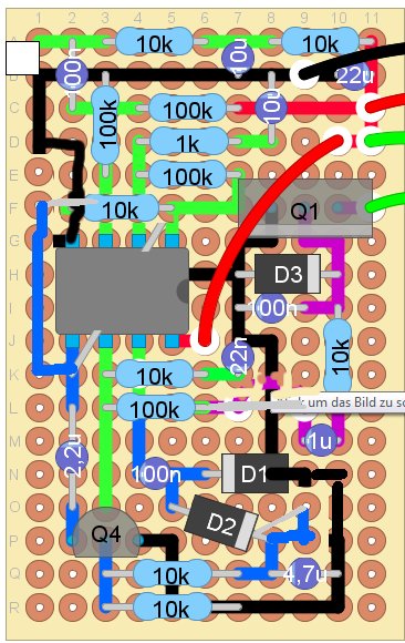

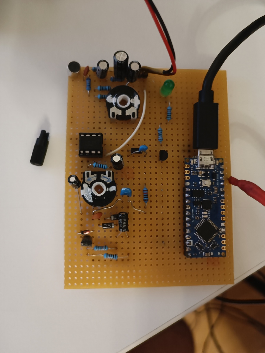

Nach den ganzen Änderungen wäre ein neues Bild ganz nett.
Robert K. schrieb: > Nach den ganzen Änderungen wäre ein neues Bild ganz nett. Was denn fürn Bild, bitte?
Robert K. schrieb: > Nach den ganzen Änderungen wäre ein neues Bild ganz nett. Das wäre der aktuelle Stand mit einem Kippschalter zwischen 100k und 10k wählbar

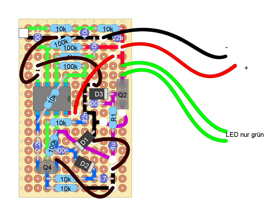

Nochmal: Die Reihenschaltung der rosa eingekreisten Bauteile finde ich im Schaltplan so nicht wieder. Sie ergeben so auch keinen Sinn. Da ist etwas falsch! Vermutlich fehlt eine Verbindung an dem 100k Widerstand. Nachtrag: Unter dem grünen Widerstand ist eine grüne Leitung verborgen, die habe ich übersehen. Aber wieso geht es dann in blau Richtung der Dioden D1 und D2 weiter? Müssten verbundene Leitungen nicht die gleiche Farbe haben?
Stefan ⛄ F. schrieb: > Nochmal: Die Reihenschaltung der rosa eingekreisten Bauteile finde ich > im Schaltplan so nicht wieder. Sie ergeben so auch keinen Sinn. Da ist > etwas falsch! Vermutlich fehlt eine Verbindung an dem 100k Widerstand. > > Nachtrag: Unter dem grünen Widerstand ist eine grüne Leitung verborgen, > die habe ich übersehen. Aber wieso geht es dann in blau Richtung der > Dioden D1 und D2 weiter? Müssten verbundene Leitungen nicht die gleiche > Farbe haben? Ja das ist falsch. Hab ich noch mal ausgebessert. Ja unter dem 100k Widerstand unter dem OpAmp ist eine grüne Linie. Die Farbe habe ich den Linien gegeben, sollte nur für mich als Visualisierung gelten was was ist. Grün ist alles was mit OpAmp zu tun hat, Blau ist ALC, Lila ist Ausgabe. Man kann jeder Linie eine beliebige Farbe geben.
#7137629
Ach so. Der Farbwechsel unter dem Widerstand ist echt irritierend. Ich würde den Wechsel auf blau weiter nach unten verlagern, wo man ihn sehen kann.

Tom T. schrieb: > Ja das ist falsch. Hab ich noch mal ausgebessert. Gibt es eigentlich eine Schaltung? Also in Hardware?

Axel R. schrieb im Beitrag #7139637 > Was willst du denn jetzt mitm Arduino noch fummeln? dachte, es geht > gerade darum, es NICHT mitm Arduino zu machen, sondern NUR die Platine > in der Brusttasche und den LED streifen mit Basstakt anzusteueren? > Wenn Du eh einen Arduino mit Dir umherträgst, kannst Du deine > Lochrasterschaltung zuhause lassen und das Mikrofon direkt an den > arduino anschliessen, will ich meinen. Die Schaltung wäre schon wichtig für automatischen Gain oder? Arduino incl. Mic ist ok, aber wenn das Micro klippt bringt es mir auch nichts. > Löte über den 100K einen 4.7nF und über den 10K einen 47nF, wenn Du > zwischen beiden umschalten magst. > Das begrenzt den Verstärker auf (ca.) 340Hertz Grenzfrequenz, weil du > die hohen Töne ja eh nicht brauchst. ist immer besser, die Bandbreite Was ist der Vorteil gegenüber der Filterung am Ende der Signalkette? Wahrscheinlich ein bisschen besser. Aber lohnenswert dafür mehr Komponenten ein zu bauen? > Kannst du denn mittlerweile genug Steuerstrom für den LED-Streifen > aufbringen? Brauchst Du da noch Hilfe? Also ich hab gemerkt, dass ich 2 Batterien brauche. Eine für die Lichtorgel und eine für Arduino/LED. Irgendwie vertragen die sich nicht, wenn ich beide mische. Hab mal als Test 3 x AA Batterien an LED UND Schaltung und Arduino mit 5V USB betrieben. Dann ist die LED immer wieder aus und ein gegangen nachdem die Schaltung 1 mal aktiviert worden ist. Ohne Initialisierung war alles Dauer aus. Habe noch nicht ganz verstanden warum 🤔
#7140781
Tom T. schrieb: > Die Schaltung wäre schon wichtig für automatischen Gain oder? Nein. Viele Mikrocontroller enthalten Verstärker mit einstellbarer Verstärkung. Da der ADC mindestens 10 Bit hat kannst du womöglich sogar ganz drauf verzichten, am Ende willst ja keine präzisen Messungen machen, sondern nur den LED Streifen flackern lassen. Die automatische Anpassung an die Lautstärke kannst du wie oben beschrieben per Software implementieren. > Also ich hab gemerkt, dass ich 2 Batterien brauche... > Habe noch nicht ganz verstanden warum Vermutlich ist deine Batterie mit der hohen Stromaufnahme der Lichterkette überfordert. Auch der Batteriehalter kann dabei hinderlich sein. Für diese Anwendung würde ich die dicken Mono Zellen in einem sehr robusten strammen Halter verwenden, wo sie alle direkt hintereinander in einer Reihe liegen (um die Anzahl der Kontakte zu minimieren) oder besser ein LiIo Akkupack.
Ich muss mich da langsam ausklinken, fürchte ich, sorry. Mit dem Arduino und den vielen unterschiedlichen Batterien usw. alles ohne das in den Händen zu halten, wird mir zu suspekt. Nimm einfach 2x18650 in Reihe und aus der unteren Speist du die Ansteuerung und mit der reienschaltung die LEDs? geht das nicht? was ist denn das für ein LED-Streifen?

#7155417
Im Bild LED_Strip_Arduino_Steckplatine_v2.png fehlt eine GND Verbindung von den LED Streifen zum Arduino. Wenn der Arduino ein Signal liefert, während die LED Streifen keine Stromversorgung haben, gehen sie kaputt. Zum Schutz empfehle ich einen Widerstand mit ca 200 Ohm am Daten-Eingang der LED Streifen.
#7155419
Stefan ⛄ F. schrieb: > Im Bild LED_Strip_Arduino_Steckplatine_v2.png fehlt eine GND > Verbindung von den LED Streifen zum Arduino. > Wenn der Arduino ein Signal liefert, während die LED Streifen keine > Stromversorgung haben, gehen sie kaputt. Zum Schutz empfehle ich einen > Widerstand mit ca 200 Ohm am Daten-Eingang der LED Streifen. Ööhm, auf dem Schema sehe ich EINE EINZIGE Verbindung vom uC zum Strip. Da kann nichts kaputt gehen, jedoch wird auch die Ansteuerung des Strips nicht funktionieren.
#7155425
Guest schrieb: > Ööhm, auf dem Schema sehe ich EINE EINZIGE Verbindung vom uC zum Strip. > Da kann nichts kaputt gehen, jedoch wird auch die Ansteuerung des Strips > nicht funktionieren. Habe ich doch geschrieben! Es fehlt eine GND Verbindung.
#7155450
Stefan ⛄ F. schrieb: > Guest schrieb: > >> Ööhm, auf dem Schema sehe ich EINE EINZIGE Verbindung vom uC zum Strip. >> Da kann nichts kaputt gehen, jedoch wird auch die Ansteuerung des Strips >> nicht funktionieren. > > Habe ich doch geschrieben! Es fehlt eine GND Verbindung. Ja zweifelsohne hast du geschrieben, dass die Masseverbindung fehlt. Was sich mir jedoch nicht erschliesst, wie da was kaputt gehen sollte, wenn der Strip keine Versorgungsspannung hat.
> Schon ganz gut. Aber noch ein kleiner Tip. Die Datenleitung vom Arduino > zum LED-Streifen sollte mit einer Masseleitung verdrillt sein, die > logischerweise am Controller und LED-Streiden mit Masse verbunden ist. > Sonst holst du dir HF-Probleme an den Hals. Und wenn deine beiden > LED-Streifen zwar mit dem gleiche Signal gefüttert werden, aber örtlich > getrennt sind (linkes Bein, rechtes Bein), dann braucht jeder > LED-Streifen seine eigene Datenleitung+Masse vom Controller. > Wenn man Glück hat, geht es auch ohne diese Methode, wenn man Pech hat > eben nicht. Also es geht ja logischerweise auch so. Die Soundsteuerung liefert dem Arduino ein 2,5V konstant Analogsignal und bei Basserkennung geht das Signal gegen 0V. Bei 0V gibt der Arduino dann ein Datensignal an die LEDs zum Durchleuchten. Ground zur LED muss ich mal anschauen was das ändert. Weil die Kritik, wenn der Arduino Signal bekommt die LEDs aber keine Energie bekommen werden sie beschädigt funktioniert nicht, da beide an der gleichen Powerbank hängen. Verbesserungen die ich selbst festgestellt habe sind: - Ich brauche dringend Verbindungsstecker beim Daten und Stromkabel zum einfachen Abnehmen der Bauchtasche - Eigentlich kann die Powerbank auch die Soundsteuerung bestromen, das muss ich mal ausprobieren. Die 3xAA-Batterien waren nämlich etwas fummelig.
#7155488
Guest schrieb: > Was sich mir jedoch nicht erschliesst, wie da was kaputt gehen sollte, > wenn der Strip keine Versorgungsspannung hat. Machst du das, um allen zu zeigen wie dumm ich bin? Ich denke der Schuss ging nach hinten los. Da die LED Streifen laut Bericht des TO bereits funktionieren, existiert die GND Verbindung im Aufbau, sie fehlt nur in der Zeichnung.
#7155491
Tom T. schrieb: > da beide an der gleichen Powerbank hängen. Dann hast du dort die vermisste GND Verbindung. In deiner Zeichnung sehe ich aber zwei getrennte Powerbanken mit separaten Steckverbindern. By the way: Tu dir selbst einen gefallen und befasse mit KiCad anstelle von diesen Kinder-Zeichenprogramm. Du ersparst dir und uns damit viele weitere Missverständnisse.
Stefan ⛄ F. schrieb: > Dann hast du dort die vermisste GND Verbindung. In deiner Zeichnung sehe > ich aber zwei getrennte Powerbanken. Nö, das ist eine mit zwei Ausgängen!
Stefan ⛄ F. schrieb: > By the way: Tu dir selbst einen gefallen und befasse mit KiCad anstelle > von diesen Kinder-Zeichenprogramm. Du ersparst dir und uns damit viele > weitere Missverständnisse. So ein Käse. Der Op wolle erstmal schnelle Erfolge, dafür ist das Fritzing schon OK. Man muss nicht immer gleich die Perfektion anstreben.
#7155498
Falk B. schrieb: > Nö, das ist eine mit zwei Ausgängen! Wo man die LED Leisten abstecken kann, während der Arduino eingesteckt ist, schätze ich mal.
Tom T. schrieb: > - Ich brauche dringend Verbindungsstecker beim Daten und Stromkabel zum > einfachen Abnehmen der Bauchtasche Die meisten LED-Streifen haben schon einen 3pol Stecker, den kann man nutzen. Oder halt einen USB-Stecker dranfummeln. Wozu das Batteriepack, wenn du eine PowerBank hast? Die reicht auch für den Arduino. Mach alle Stecker an die Powerbank, sozusagen als Schaltzentrale. Dann klappt das auch mit der HF-Verkabelung. https://www.reichelt.de/led-streifen-digital-rgb-150-leds-5-m-ws2812b-opt-st4491-p260970.html?PROVID=2788&gclid=Cj0KCQjwrs2XBhDjARIsAHVymmRv4CNY4rRmrcGxTmersjnlrhQFknNTsRXKNMSY5o8vkQ7ejiPrOcoaAnpWEALw_wcB Bei nur 1m LED-Streiben kann man das so machen, da braucht es KEINE Zusatzkabel für die Stromversorgung.
