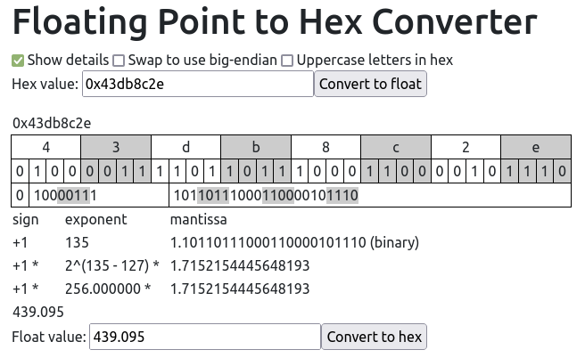

Ich komm leider nicht weiter, also im datenblatt steht folgendes:
float co2Concentration;
unsigned int tempU32;
unsigned char buffer[4];
buffer[0] = 0x43; // MMSB CO2
buffer[1] = 0xDB; // MLSB CO2
buffer[2] = 0x8C; // LMSB CO2
buffer[3] = 0x2E; // LLSB CO2
tempU32 = (unsigned int)((((unsigned int)buffer[0]) << 24) |
 (((unsigned int)buffer[1]) << 16) |
 (((unsigned int)buffer[2]) << 8) |
 ((unsigned int)buffer[3]));
co2Concentration = *(float*)&tempU32; // co2Concentration = 439.09f
Die sache ist nur, ich weiss nicht wie ich co2Concentration über UART
verschicken soll, da ich nur byte by byte verschicken kann. ICh würde es
gerne in ein array abspeichern. Was denkt ihr??

von Mario M. (thelonging)
Der Sensor gibt drei Messwerte zurück: CO2-Gehalt, Feuchtigkeit und
Temperatur. Diese werden als  Float-Werte mit einer Länge von jeweils 4
Bytes übermittelt. Das Programmbeispiel zeigt, wie die 4 Bytes in eine
Float-Variable kopiert werden.

von Leonidas T. (helpleo)
Das ist sehr hilfreich, ich danke dir.
Kann dich das programmieren, also das es von alleine passiert.
