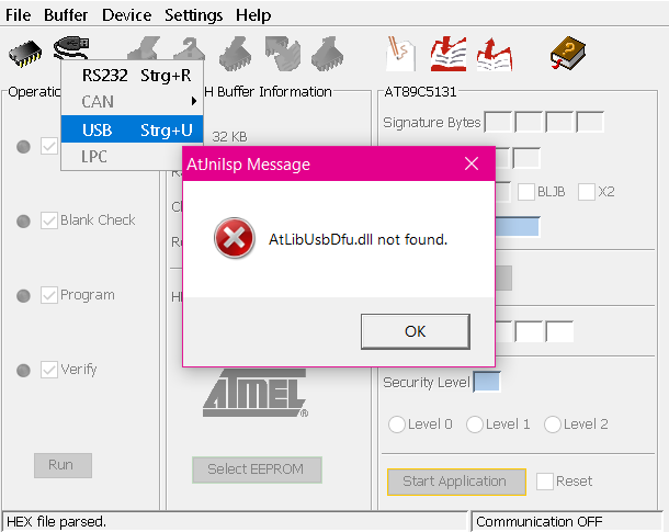

für eine Schulaufgabe muss ich den Mikrocontroller Atmel 89C5131A-UM,
welcher auf einem Bord angebracht ist, mit dem Programm Flip 3.4.7
verbinden.
Jedes mal, wenn ich das versuche, erscheinen jedoch zwei Fenster, von
denen ich nicht weiß, was sie bedeuten (siehe Dateienanhang).
Falls jemand weiß, was diese Meldungen bedeuten und wie ich das Programm
mit dem Mikrocontroller verbinden kann, wäre das super.
Vielen Dank

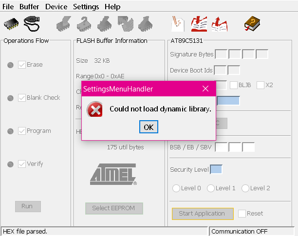

Gast #7136717
Die erste Meldung "AtLibUsbDfu.dll not found" ist die ausschlaggebende.
Die zweite ist nur ein Folgefehler.
Das Programm benötigt zum Funktionieren diese Datei, die muss entweder
im Windows-System-Pfad zu finden sein, oder aber an dem Ort liegen, an
dem auch das Programm "flip" installiert ist.
Hast Du das Programm einfach nur kopiert, oder hast Du ein
Installationsprogramm verwendet?
