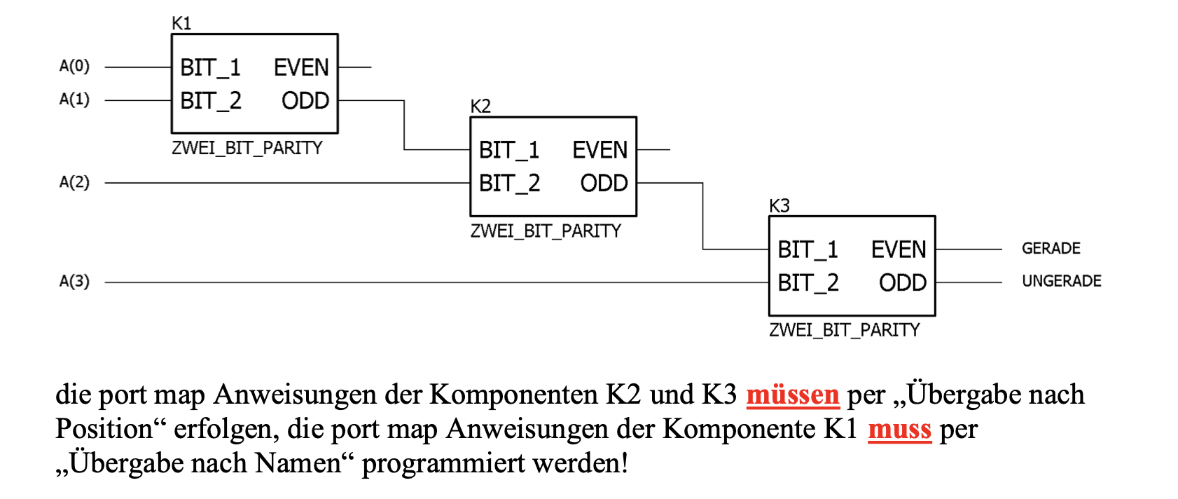

Unterschied zwischen übergabe nach Name und Übergabe nach Position
OP #7136653
Entwerfen Sie nun ein komplettes VHDL-Programm in „Struktureller
Beschreibungsweise“, das als Ergebnis die Parität des 4-BIT-Vektors A
anzeigt!
Bei einer geraden Anzahl von “1‘en“ im 4-Bit Vektor A soll der Ausgang
GERADE ein “1“- Signal aufweisen, ansonsten ein “0“-Signal. Bei einer
ungeraden Anzahl von “1‘en“ im 4-Bit Vektor A soll der Ausgang UNGERADE
ein “1“-Signal aufweisen, ansonsten ein “0“-Signal .
. ich kann den Unterschied zwischen die Übergabe nach Name und nach
Position im Portmap nicht . siehe Bild

Ansonsten:
--named.
k1 : gewurschtel port map(
  Bit_1 => A(0),
  Bit_2 => A(1),
  even  => open,
  odd   => s_K1toK2);
--positional:
k2 : gewurschtel port map(s_K1toK2, A(2), open, s_K2toK3);
Natürlich fehlt da im VHDL-Model einiges (signal, component declaration)
und Fehlerfreiheit wird nicht garantiert, aber der Unterschied zwischen
named und positional assignment dürfte klar werden.

OP #7136769
ibrary IEEE;
use IEEE.std_logic_1164.all;
entity 4-BIT_VEKTOR is
port (
A: in std_logic_vector (3 downto 0 )  ;
GERADE , UNGERADE: out std_logic
end entity 4-BIT_VEKTOR ;
architecture VERHALTEN of 4-BIT_VEKTOR is
signal C : std_logic_vector (1 downto 0 );
component 2_BIT_VEKTOR is
port (
BIT_1,BIT_2 : in std_logic ;
EVEN,ODD  :out std_logic );
end component ZWEI_BIT_PARITY ;
begin
K1:        ZWEI_BIT_PARITY  portmap ( A(0),A(1) , C(0) , ODD   ) ;
K2:        ZWEI_BIT_PARITY  portmap ( C(0), A(2), C(1), ODD  ) ;
K3:        ZWEI_BIT_PARITY  portmap ( C(1), A(3), GERADE, UNGERADE  ) ;

Moderator (Firma: Titel) Persönliche Seite #7136839
Das ist aber nicht das Problem hier, das motzt der Syntaxcheck dann
sowieso an.
Zur eigentlichen Frage:
Das hier ist "by position":
K3 : ZWEI_BIT_PARITY portmap (C(1), A(3), GERADE, UNGERADE);
Dabei kommt es auf die Reihenfolge an. Die Zuordnung erfolgt implizit
entsprechend der Signaldefinition in der Portliste.
Und das hier "by name":
K3 : ZWEI_BIT_PARITY portmap ( EVEN=>GERADE, ODD=>UNGERADE, BIT_1=>C(1),
BIT_1=>A(3));
Hier ist die Reihenfolge egal, weil jede Zuordnung explizit erfolgt.

Gast #7137319
FPGA NOTFALLSEELSORGE schrieb im Beitrag #7137040:
> Ports werden hingegen nicht übergeben sondern verbunden. Wie Leitungen.
> Verdrahtet.
Eben, deshalb ist die Frage nach einem Unterschied in der Wirkung der
Beschreibungsvarianten hier reichlich Sinnfrei.
