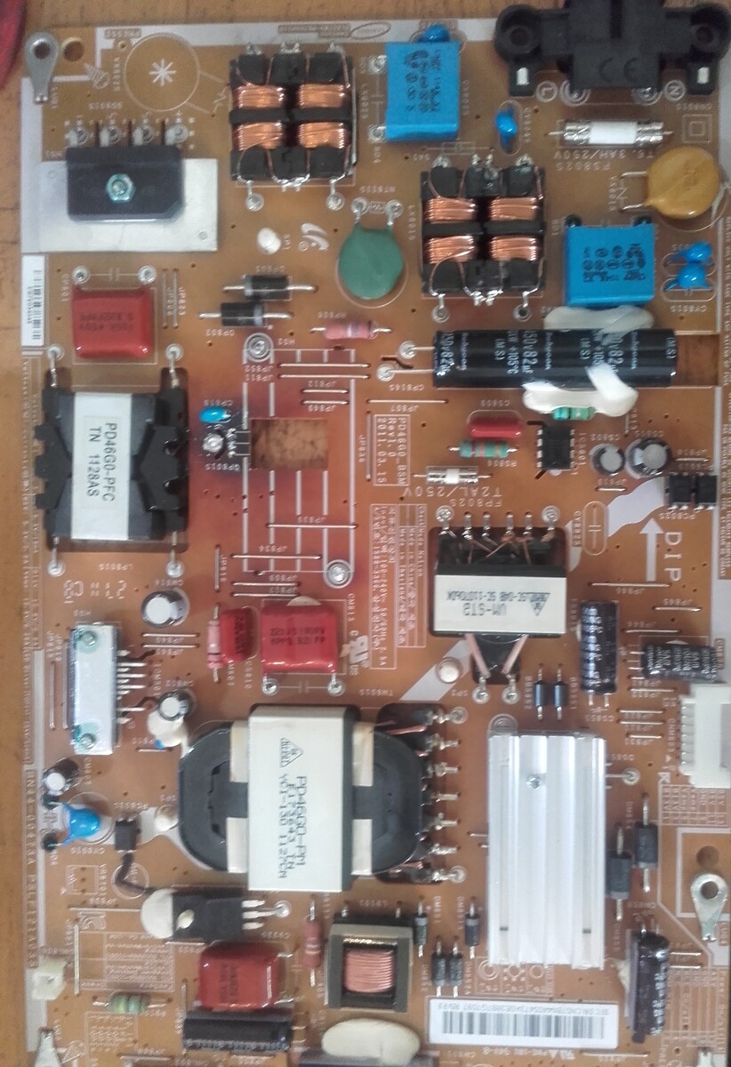

"Notfall" vom Raucher-Beisl. Bis zum nächsten Fußballspiel wirds aber
wohl nix.
Beim Einstecken des TV in die Steckdose löst die Sicherung vom
Hausstromkreis aus. Interessanterweise aber nicht die Schmelzsicherung
auf der Platine, die ist noch ganz. Brückengleichrichter, Entstör-C auch

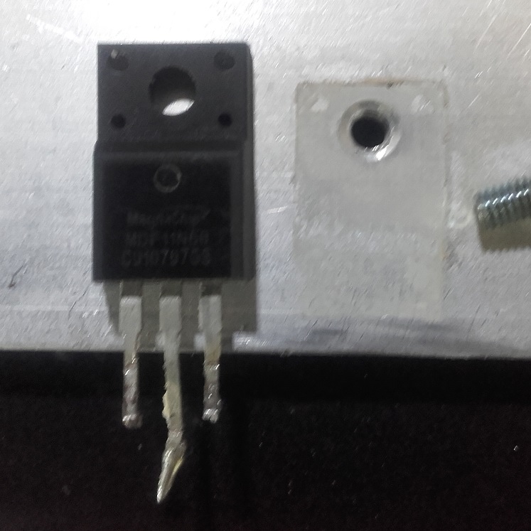

OK. Aber der NMOS der PFC hat Durchgang auf der D-S-Strecke. Rund um den
Kühlkörper ist die Platine dunkel. Der NMOS soll min. 9A/600V können,
ich finde das ungewöhnlich viel für ein 100W-Netzteil. Wie kommt das?
Ich hätte noch einen ST P10NK60Z im Teilespeicher, leider ein
unisolierter Typ. Versuchen? Alle isolierten vorrätigen haben 3A/600V.
Es könnte sein, daß das Ding am Nikotin/Staubbelag gestorben ist. Gibt
es weitere wahrscheinliche Fehler?
Matthias S. schrieb:
> Helge schrieb:
>> Versuchen?
> Sollte eigentlich klappen und könnte dir sogar die Z-Diode sparen. Aber
> vorher checken, was da sonst so im Weg liegt, wie die Treiber und die
> Doppeldiode. Isolieren musst du ihn natürlich.
ACK

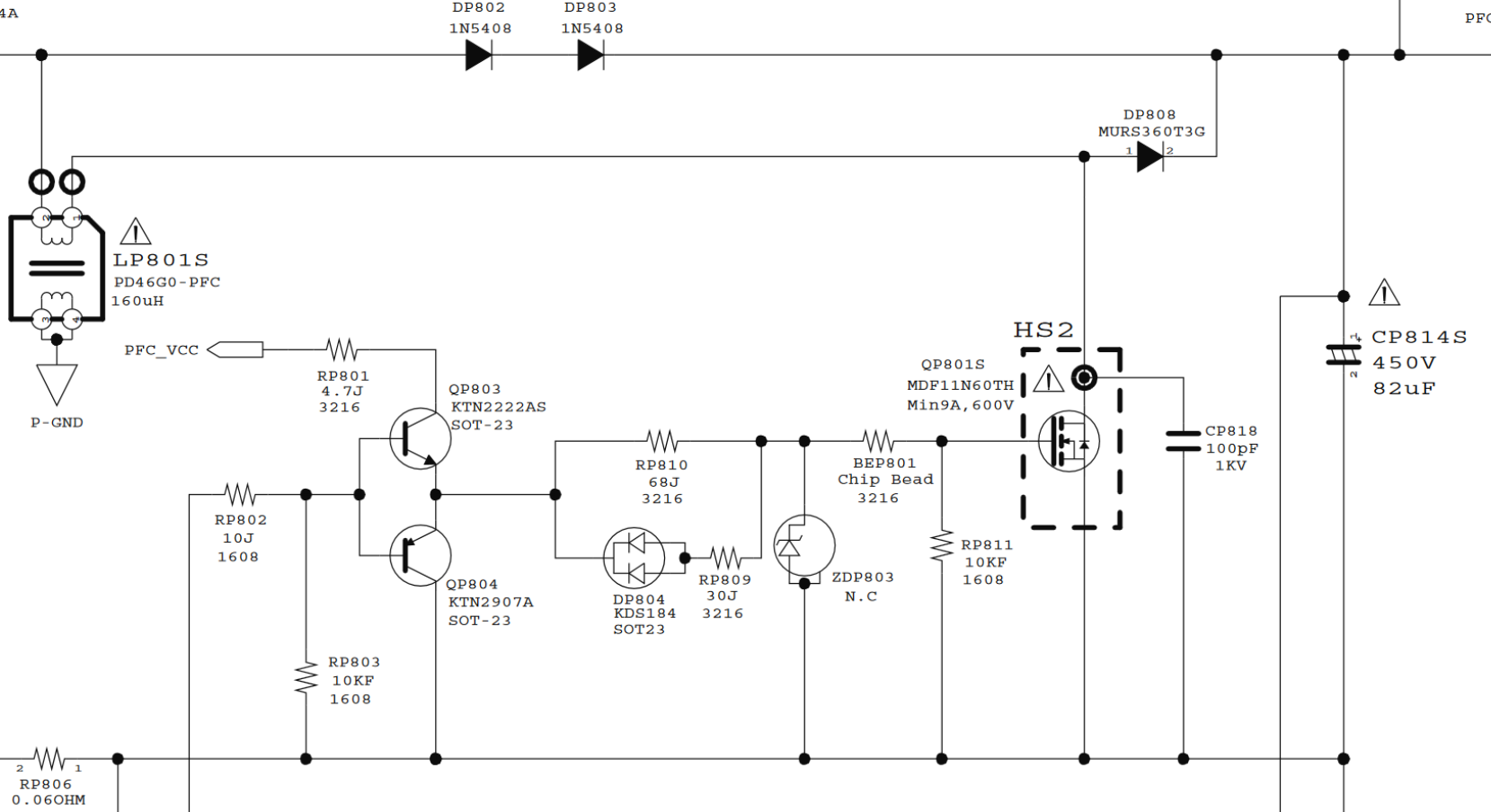

Ganzen schaltplan hier gefunden
https://www.eserviceinfo.com/preview.php?fileid=88302&file=5c2a7b8471363.gif
AN für den PFC-Chip hier
https://pdf1.alldatasheet.com/datasheet-pdf/view/422956/FUJI/SPC7011F.html
Mich wundert immer noch sowohl die extra Treibertransistoren (SPC7011
kann 1A) als auch die Verwendung eines 11A-Mosfet für die nur 100W des
Netzteils. In anderen Netzteilen bis 250W sind idR nur 3A-Mosfets drin
(deswegen hab ich ein paar davon hier, isolierte).
Dabei ist wohl die schaltfrequenz des PFC eher am oberen Ende für den
Chip.
> Netzteils.
Naja, guck dir den Schaltplan für den armen Kerl an. Der produziert
erstmal praktisch einen Kurzschluss, nur begrenzt durch die PFC Drossel.
Wenn das Timing mal nicht 100%ig stimmt, wars das. Das kann schon ein
kleiner Elko am PFC Controller verursachen.

Nachbars ausgedienter VFD-TV spendierte eine 2SK2996, der ist isoliert
und kann 10A/600V. Das dunkelbraune Platinenstück etwas abgeschliffen
(falls leitfähig wird), Tropfen Bootslack drauf. Wenns trocken ist,
testen.
