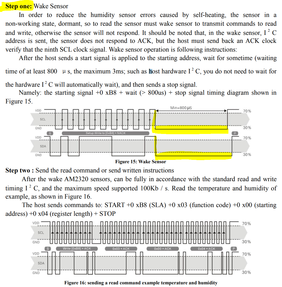

Ich vermute, dass es am WakeUp-Befehl scheitert (Datenblatt-Auszug habe
ich angehängt).

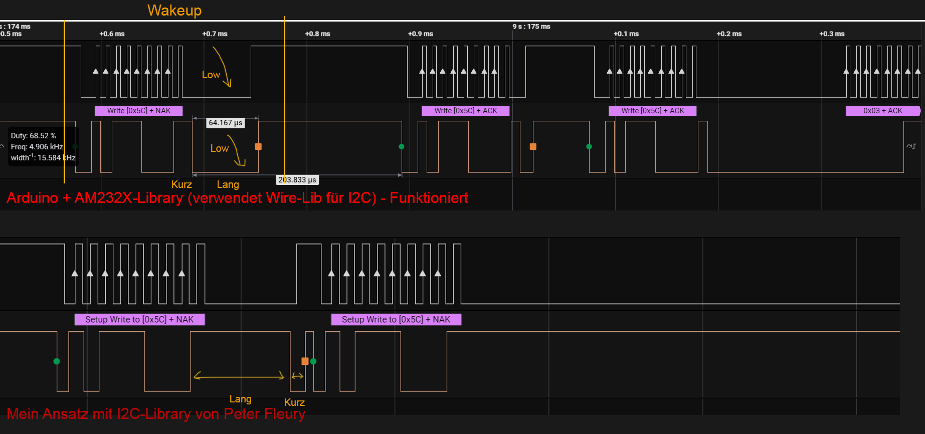

Der Witz: Mit der Arduino-Lib "AM232X" von Rob Tillaart funktioniert es
sehr zuverlässig. Obwohl die 800µs nicht eingehalten werden.
(wenn ich das Datenblatt richtig interpretiere muss ich das eh nicht?
Der uC macht das automatisch?)
Ich habe versucht die Lib nachzubauen. Mit der I2C von Peter Fleury.
Hier mal ein Auszug, mit dem ich den Screenshot vom Logic-Analyzer
gemacht habe)

Was Auffällig ist, ist, dass bei der Wire-Lib eine lange Zeit SCL und
SDA
 gemeinsam auf Low sind - wie im Datenblatt. Hier denke ist der Grund,
warum es bei mir nicht funktioniert.
Hab ihr eine Idee wo ich hier ansetzen kann, dass ich SCL und SDA vom
Timing auch so hinbekomme??
Beim Adruino klappts auf einem ATMEGA328 mit dem Timing ja auch. Da
sollte um ATMEGA88 nicht so viel anders sin.

Thomas O. schrieb:
> Ich bring den Sensor einfach nicht zuverlässig zum Laufen. Sporadisch
> hat es schon geklappt, daher glaube ich, dass es nur an einer
> Kleinigkeit liegen kann.
Wenn ich dein rechtes Bild richtig sehe, dann scheint es mir, daß du die
Stop-Condition nach deinem esten Byte nicht sendest.
Also:
Start-Condition = SDA geht von H nach L, während SCL high ist
Stop-Condition = SDA geht von L nach H, während SCL high ist
Normaleweise geht es so:
- Start-Condition
- Byte-Transfer(s)
- Stop-Condition
Jeder Transfer MUSS am Ende mit einer Stop-Condition beendet werden.
W.S.
OP #7138073
Doch, die Stop wird gesendet. Siehe kleines oranges Viereck. Nach dem
zweiten Byte kommt die 800µS Pause. Hier ist das Stop nicht mehr im
Bild. Hab hier bisschen herumprobiert.

Nun kann ich meine Frage auch konkretisieren:
Wie bekomme ich den geforderten WakeUp mit dem TWI hin:
(Siehe Datenblattauszug im ersten Post)
- Start-Condition
- Byte-Transfer (Adresse + Write
- 800µS-Pause mit SCL & SDA auf GND
- Stop-Condition

OP #7150071
Soooo, ich hab eine Lösung gefunden, wie der AM2320 in Verbindung mit
der I2C-Lib von Peter Fleury zuverlässig funktioniert (mit mehreren
Sensoren getestet, keine Ausfälle, ...).
Das Ergebnis sieht dann aus wie mit einem Arduino + Lib "AM232X" von Rob
Tillaart. (Siehe Bild im ersten Post)
Die Lösung ist, das TW_MT_SLA_NACK-Flag im TWSR-Register abzufragen.
(die Wire-Lib bei Arduino macht das beim Interrupt auch)
void AM2320_init(void)
  i2c_init();
void AM2320_wakeup(uint16_t timeout)
  // ticks ist meine "Systemzeit": beim Timer0-Überlauf ticks++
  uint64_t start = ticks;
  i2c_start(AM2320_ADDRESS + I2C_WRITE);
  // Workaround: abwarten bis TWSR == TW_MT_SLA_NACK
  while ((ticks - start < timeout) && !(TWSR == TW_MT_SLA_NACK));
  i2c_stop();
int AM2320_read()
Was ich eigenartig finde: Die Abfrage des Flags muss sofort nach
i2c_start(...) erfolgen. Wenn ich zwischen dem i2c_start(...) noch z.B.
eine Variable hochzähle, sieht der Bus aus, als hätte ich die Abfrage
garnicht dort eingebaut.
