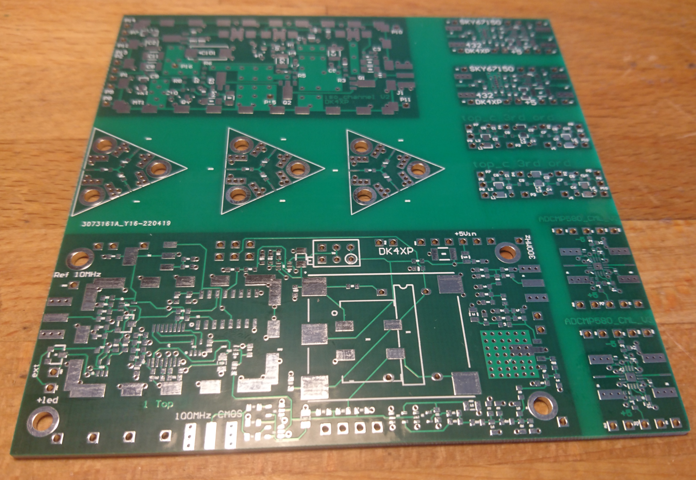

Nein, das ist nicht gegen die Spielregeln und wird auch nicht
beanstandet. Soll das im Bild ein Dutzend Designs sein?
Wie ist das, wenn ich ein Abschirmgehäuse mit einem Dutzend
Kammern darüberstülpe? oder wenn ich von Block zu Block eine
Massestrapsel ziehe?
Die 10*10-Platinen dienen als Lückenfüller auf Quadratmeter-Nutzen.
Und die Platinen schaut sich jemand an. Spätestens beim Platzieren
der Job-Nummer; normalerweise bekommt man schon eine Nachricht,
wenn man den Stoplack teilweise auf ein Pad hochzieht, wie das
für 1mm**2 nackte GaN-FETS von deren Hersteller gefordert wird.
Bezahlst du im Copyshop nach der Anzahl der Absätze pro DIN-A4?
Ich kaufe bei JLCPCB 10*10 cm Platinenfläche und was da drauf ist,
geht erst mal niemanden was an. Ja, ich habe die Woche irgendwo
gelesen, dass > 1000 Bohrlöcher Aufpreis kostet.
Wer glaubt, dass er 1m mit dem 1.5mm-Fräser gemachte Brechkanten
unterbringen kann, das wird auch nicht gehen.
Im Altium-Designer kann man einfach die Layouts zusammenkopieren.
Was GELOCKT ist, wird nicht mitkopiert. Markieren, ctl-c, aber
dann paste-special statt ctl-v. Sonst passieren Unglücke mit
gemeinsamen Netznamen. WIMRE müssen die beiden mittleren Check-
Boxen bei paste-special angeclickt sein.
Es sollte auch keine Binnen-Keepouts geben.
Das Resultat ist dann 1 Satz Gerberfiles für alles zusammen.
Gruß, Gerhard

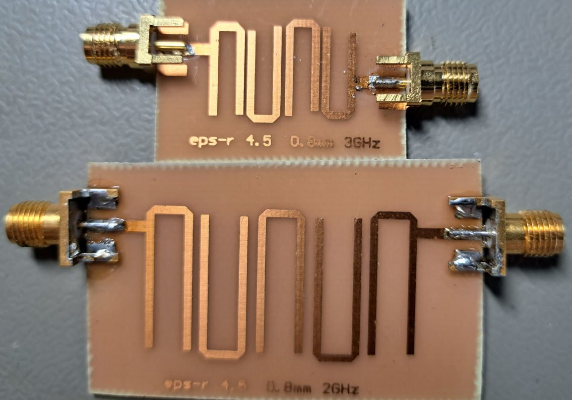

Bei mir werden die Nutzen nie wieder so gefertigt werden wie
diesmal zusammengestellt. Der 300 MHz-Generator ist jetzt
geringfügig größer weil da noch SAW-Filter für 400 MHz
dazugekommen sind; die dreieckigen Power splitter haben jetzt
bessere SMA-Anschlüsse für den Multilayer; die Bandpassfilter
sind ein altes Design das gelegentlich Nachschub als Macro
für neue Designs braucht.
Wenn man aus jedem Dorf nur einen Hund will, dann kann man das
auch mal eben zusammenkopieren, da braucht man keine 5*5-Matrix
aus Platinen damit der Bestücker glücklich ist. Wenn ich das
nicht schaffe, was soll dann jemals funktionieren? In Office ein
paar Bilder reindroppen? Ist das leichter?
