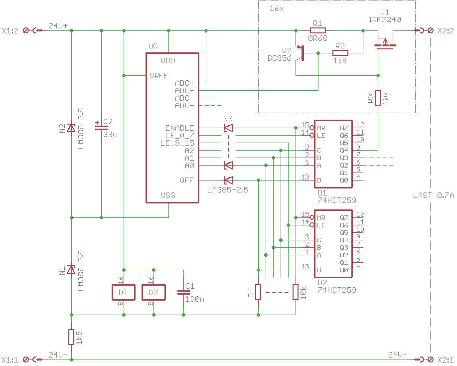

Mahlzeit!
Digikey gibt jetzt Liefertermine für TPS4H160 u.ä. mit 2057 an (oder
garnicht mehr). Also versuche ich es mal zu Fuß.
- Das wichtigste ist die Strombegrenzung, ganz klassisch, und auch nicht
ungenauer als bei den BTSxxx.
- Die besseren Switches hatten damals einen Ausgang zur Strommessung.
Das geht jetzt genauer und man kann eine Überlastabschaltung per
Software einstellen.
- Eine Slew Rate Begrenzung für arme Leute macht R3. Man. will. nicht.
so. schnell. wie. möglich. schalten.
- Die Strombegrenzung ist "temperaturkompensiert" ;)
- Ein kleiner uC mit internem Oszillator produziert wahrscheinlich
weniger Dreck als 16 Ladungspumpen an langen Leitungen. Deswegen
spendiere ich auch die 0.3 Watt für die seltsame Stromversorgung.
Soweit der Werbetext, jetzt das Gejammer ;)
- es gibt keine 3.3V-P-Kanal-FET und ich mag jetzt nicht noch mit den
alten AVR anfangen :(
- Der FET ist noch zu teuer, aber der muss 24V bei 1.2A vertragen bis
der uC abschaltet. Man möchte evt. einen Watchdog auf 5ms einstellen...
Was könnte schief gehen?
P.S.: ja, da ist ein uC drin, also falsches Unterforum, aber der
spannende Teil ist ja analog. Wie man es macht, ist es verkehrt.

Du musst nicht unbedingt einen lowlevel FET nehmen (abgesehen davon, das
es so wie gezeigt wird nicht klappt), wenn du die Ansteuerung
überarbeitest. Mit einem NPN Transistor und Widerständen eine
ordentliche Ansteuerung zu realisieren ist jetzt nicht wirklich
aufwändig und teuer...
von Mario M. (thelonging)
Die Latches bekommen nicht genug V-IH. Nimm 74HC595 mit genug Spannung
für die MOSFETs, dann brauchst Du auch nur 3 Pegelwandler.
von MaWin (Gast)
AFP7401S sollte für dich ja wohl passen, garantierte 0.185 Ohm bei
-2.5V. und wenn er für dich nicht beschaffbar sein sollte, es gibt auch
vergleichbare 30V MOSFETs.
Wieso jetzt allerdings gerade ein 3.3V uC mit 17 Analogeingängen für
dich beschaffbarer wäre, sei dahingestellt.
Beguckt man die ganzen LM385er, ist die Wahl gerade dieses uC jedenfalls
ein Schuss ins Knie.
Irgendwie müssen die Ansteuerdaten ja auch noch in den uC, der TPS4H160
hätte dafür GND bezogene Inputs, macht nochmal 16 Pegelwandler, und
Status zurück, nochmal Pegelwandler.
Ja, high side current mirror ist auch blöd und teuer, es sei denn, es
muss nicht so genau sein, ob man 15% erreicht weiss ich nicht, könnte
aber mit einfachem Stromspiegel per BC556S/BC847S Doppeltransistor wie
beim ZXCT1009 gerade gehen. Dann jedoch sitzt der uC auf GND, schaltet
10V P-MOSFETs per NPN und misst analog massebezogen
5 Volt ist doch ein guter Kompromiss, es gibt diverse passende FETs
> (abgesehen davon, das es so wie gezeigt wird nicht klappt)
speziell warum?
> Mit einem NPN Transistor und Widerständen eine ordentliche
> Ansteuerung zu realisieren ist jetzt nicht wirklich aufwändig
die NPN wären aber der um 24V "weiter unten" angeschlossen (der uC hängt
unterhalb der 24V, wegen der Strommessung).
Umgekehrt? Der HCT braucht doch weniger V-IH als der HC? Aus der Sicht
des HCT259 liefert der uC 5V für High und 2.5V für Low. Die LM385
wandeln das zu 2.5V und 0V. HCT braucht für High 2.0V @ 4.5..5.5V.
Und ihr immer mit euren Schieberegistern ;) Ja, es spart Pegelwandler,
aber nicht soo viele, du hat Reset oder das Latch vergessen. Die FETs
merken den Unterschied nicht, 595 und 259 laufen beide mit 5V. Mit den
Schieberegistern hast du jedes Mal 16 Möglichkeiten, ein falsches Bit zu
setzen, mit den 259 nur eine, meinetwegen auch zwei.
EFM32TG11B520F128GQ80-B, 19 Wochen. Mouser und Digikey glauben, dass
sie noch in diesem September welche bekommen. Oder TG11B520F128GQ48-B
zumindest noch in diesem Jahr :) Die kommen im QFP-80 bzw. QFP-48 und
der ADC-MUX kann 32 Eingänge auf die meisten Pins muxen.
UART und ein ISO7021 oder 2 Optokoppler. Ja, die TPS4H160 haben mich
verwöhnt, aber die Zeiten sind vorbei.
Wenn es nur um die maximale Abschaltschwelle geht, reicht das natürlich.
Ich schätze mal, die 15% schafft man ohne Stromspiegel, mit 2
Spannungsteilern mit 0.1%. Den statischen Fehler kann man abgleichen,
bleibt der unterschiedliche TK von Widerständen von der gleichen Rolle.
Aber es ist ein Offsetfehler, messen kann man vergessen. 100 Mal
übersichtlicher wäre es natürlich.
