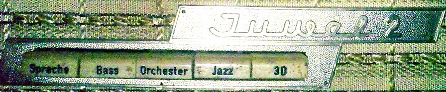

Hier steht ein LW-MW-KW-UKW-Superhet namens "Juwel".
Mit 3D-Taste. Welches Eifon hat schon eine 3D-Taste?
Richtig, gar keins!
Und den will ich wobbeln!

von Willi (Gast)
Beim Juwel 2 werden beim Drücken der 3D-Taste die beiden Seitenhochtöner
zugeschaltet.

Hier in dem Juwel-2 Schaltplan gibt es kein 3-D.
von Al Adin (Gast)
Irgendwo werden die angegebenen Seitenlautsprecher schon sein.
von michael_ (Gast)
Bass, Sprache, Orchester, Solo, Jazz gibt es.

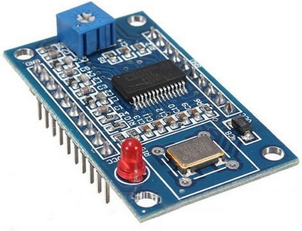

Ich würde wahrscheinlich auch so ein DDS-Breakoutboard kaufen und damit
spielen. Vielleicht gehts ja mit dem 4046 genausogut. Musste am Ende
noch ne ordetliche Amplitudenstabilisierung mit einbauen?
Kaufen ja jeder. Und richtig batterietauglich ist sowas auch nicht.
> spielen.
Nee, damit ärgerst du dich bloß. Das Zeugs, was die CHinesen per Ali so
anbieten, besteht aus einem AD9850 und einem in zweifacher Weise
lausigen Filter: sowohl die Schaltung (Cauer) als auch das Layout als
auch der 9850 sind ein Ärgernis. Siehe Bild.
W.S.
von Thomas U. (charley10)
wombles schrieb:
> 3D!
>> Stradivari
> Das waren die mit motorischem Sendersuchlauf?
War dort ein Plattenspieler für singles eingebaut?

von hf werker (Gast)
Nö, und Käse. Das Zeugs funktioniert ganz prächtig und ist in
jeder Hinsicht wesentlich besser als ein selbst zusammen-
gefrickelter analoger Wobbler.
Wenn du im Detail beschreibst was daran schlecht sein soll
werde ich es dir widerlegen.
