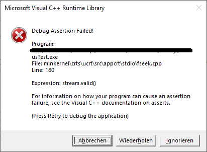

Guten Morgen ich habe eine C Konsolenanwendung in Visual Studio mit
dieser
soll eine sehr große Datei (~8MByte) eingelesen werden. Für das Einlsen
nutze ich die Funktion fopen.
   filePointer = fopen("LogFile.log", "r");
    fseek(filePointer, 0, SEEK_END);
    uint32_t fileLen = ftell(filePointer);
    buffer = (char*)malloc(fileLen + 1); /* Speicher reservieren */
    if (!buffer)
        fprintf(stderr, "Memory error!");
        fclose(filePointer);
        return;
    fread(buffer, fileLen, 1, filePointer); /* Datei lesen und in Puffer ablegen */
Wenn ich die Konsolenanwendung in der Cmd Box ausführe erscheint diese
Fehlermeldung: sie Bild im Dateianhang

Das geht so nicht.
Ist in VB genau das selbe da geht es auch nicht.
Du musst in den Projekteigenschaften und Debugging in
Befehlszeilenargument die Datei angeben.
Den Dateinamen erhälts du dann via Environment Befehlsfunktion.

fehlt da nicht ein zweites fseek, um vor dem fread wieder an den Anfang
der Datei zurückzuspringen?

Wenn deine Datei genau 4 GB groß ist, dann läuft diese Berechnung über
und zu alloziierst 0 Bytes. In weiteren Verlauf schreibst du dann deine
4 GB in den nicht ganz so großen Puffer.

Muss man bei Windows nicht fopen("blabla.txt", "rb") benutzen für
fread/fwrite?
So wie es kenne, muss "binary mode" unter Windows explizit angegeben
werden.
