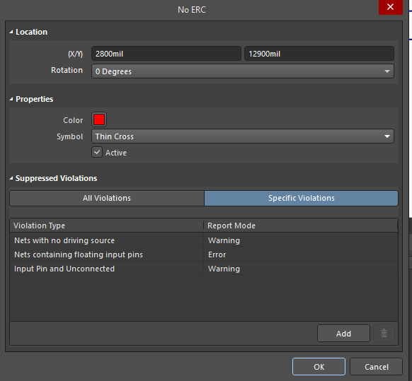

#7140831
Ich setze in diesen Fällen, z.B bei durch PullUp-Widerstand festgelegten
Eingängen, einen "Specific No ERC", der genau nur den Fehler "Net has no
driving Source" unterdrückt. Als Symbol nehme ich kein x, die ist bei
mir bewußt unbeschalteten Pins vorbehalten, sondern die Checkbox.
Das hat den Vorteil, daß man so nicht alle Checks aushebelt, sondern
nach Prüfung nur genau den, der hier zu Warnung oder Fehler führt.
Ebenso verfahre ich bei anderen ähnlichen Konflikten, z.B. bei einem
I/O-Pin, der mit einem Output-Pin verbunden ist.
Das macht zwar etwas Arbeit, hat aber zwei große Vorteile:
Erstens ist der Check-Report clean "No Errors, no Warnings", so daß eine
neu auftretende Warning auffällt und nicht in einer Menge ignorierter
untergeht.
Zweitens, daß man andere Checks auf den betroffenen Signalen nicht
aushebelt, wie dies mit einem "generic No ERC" der Fall wäre.
Wenn man also versehentlich ein anderes Netz mit dem Pull-Up-Input Netz
verbindet, z.B. an der Kreuzung mit dem Signal zum Nachbarpin, kommt
weiterhin die Warnung "Net has multiple Names", zumindest wenn man wie
ich jedes Netz das an IC-Pins geht, mit einem Label versieht.

Gast #7159969
Hab das grad mal in der Praxis "erprobt". Bei offenen Eigängen (die
intern PullUp haben) ist das für mich nicht proktikabel. Ich muss hir 3
specific NoERC setzen (sh. Anhang). Ich denke. da werde ich auch
weiterhin den Pin als "passiv" setzen...
Markus
