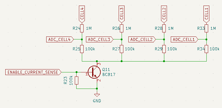

ich würde gern die Zellenspannungen eines 4-Zellen Li-Poly Akkus mit
einem Mikrocontroller messen. Ich habe einen Mikrocontroller
(STM32L431), der hinter einem BMS und einem Schalter sitzt, d.h. der
Mikrocontroller ist nicht immer angeschaltet. Der Mikrocontroller hat
eine gemeinsame Masse mit der Batterie.
Ich möchte nicht, dass sich die Zellen entladen, wenn das Gerät
ausgeschaltet ist, also einfach einen Spannungsteiler von Zellspannung
nach Batteriemasse ist sicher nicht sinnvoll. Wie könnte man so etwas
bewerkstelligen? Bei der Schaltung im Anhang hätte ich ja das Problem,
dass wenn der Transistor ausgeschaltet ist ich plötzlich die komplette
Batteriespannung am Pin anliegen habe. Komme ich nicht drumherum jeden
Strang einzeln von der High-Side zu schalten? Oder gibt es eine
Möglichkeit an die ich nicht gedacht habe?

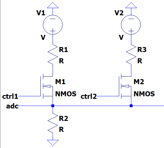

Helge schrieb:
> sowas? Gatespannungen müssen halt groß genug sein.
Geht das auch mit einem NPN Transistor? Soweit meine Recherche es
ergeben hat, hat ein NMOS (BSS138 oder ähnliche) einen Leckstrom von
etwa 1uA, was für meine Anwendung leider zuviel ist, wenn das Gerät
ausgeschaltet ist.

Ja, das ist ein 4-Zellen Li-Polymer Akku, also der negative Pol von
Zelle 4 ist mit dem positiven Pol von Zelle 3 verbunden, usw.
d.h. bei deiner Schaltung entladen sich die Zellen auch bei
ausgeschaltetem Transistor über die Spannungsteiler? oder habe ich die
Schaltung falsch verstanden?
kannst du mal den gesamten Plan mit Zellen zeichnen?
MaWin schrieb:
> Thomas B. schrieb:
>> Wie könnte man so etwas bewerkstellige
> Nur mit einem IC, der dauernd am Akku hängt, also nicht abgeschaltet
> wird, z.B. Analogschalter CD4066 18V Modell, dessen Enable halt vom uC
> kommt.
Der sieht ziemlich gut aus, danke!
hmm schrieb:
Das stimmt natürlich, aber die Schaltung war ja sowieso eher Unfug. Aber
noch ein Argument mehr dagegen. Danke!
