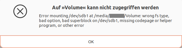

wenn ich unter Ubuntu 22.04 LTS versuche, über USB auf einen
Speicherstick oder eine externe HD zuzugreifen, klappt es nicht.
In beiden Fällen wird die Fehlermeldung im Anhang ausgegeben.
Wenn ich mit dem gleichen Hardwaresystem über andere HDs boote (Win10
oder Ubuntu18), funktioniert der Zugriff einwandfrei.
Unterschiedliche USB-Ports habe ich auch schon ausprobiert.
Was könnte die Ursache sein, dass der USB-Zugriff unter Ubuntu 22.04 LTS
nicht funktioniert?
#7139104
Anders als der Threadtitel vermuten lässt, hat das Problem nix mit USB
zu tun, sondern mit dem Dateisystem.
Wenn ich aufgrund fehlender diesbezüglicher Informationen raten sollte,
würde ich sagen: die betreffenden Datenträger sind mit NTFS formatiert,
und auf dem betreffenden System fehlt ntfs-3g  oder ein ausreichend
aktueller Kernel mit nativem NTFS-Treiber, oder aber er ist vorhanden,
aber der verwendete Automounter/Mount-Helper kennt den Treiber noch
nicht.

Ähm doch. Diese Meldung besagt, dass der Kernel das Dateisystem nicht
kennt, bzw.  die Automagie von mount, die bekannten Dateisysteme ohne
die Angabe von ›-t typ‹ mounten zu können, hier fehlschlägt – das ist in
der letzten Zeit häufiger bei NTFS und fehlendem nfts-3g der Fall. Beim
manuellen Mounten würde man, einen entsprechend aktuellen Kernel
vorausgesetzt, mit ›-t ntfs3‹ mounten können.
Fehler auf tieferer Hardwareebene, also im Bereich des USB-Treibers,
äußern sich anders.

Hier scheint aber zummindest das USB-Gerät als Massenspeicher erkannt
worden zu sein, sowie dass der Datenträger partitioniert ist
(/dev/sdb1).
Die Geräteebene scheint zu funktionieren...

Mag sein. Nur wenn’s einen aktuellen Kernel (größer 5.15, glaube ich)
nutzt, wird es möglicherweise ntfs-3g nicht mehr per Default installiert
haben, weil das da nicht mehr nötig ist. Allerdings muss man den
Dateisystemtyp dann explizit angeben (wie ich bereits beschrieben habe),
und wenn der hier genutzte Automounter/Mount-Helper/whatever das nicht
tut, sondern sich auf die Magie von ›mount‹ verlässt, kommt es zu eben
dieser Fehlermeldung. Da Win10 genannt wurde, von dem aus es gehen
würde, ist davon auszugehen, dass es hier entweder um NTFS oder um ExFAT
geht, wobei man mounts Magie bei ExFAT wieder funktioniert, AFAIR – was
für mich die NTFS-Problematik als wahrscheinlicher erscheinen lässt.
Aber TE könnte sich ja auch mal zum verwendeten FS äußern – eigentlich
gehören solche Informationen in den Eingangsbeitrag.
c-hater schrieb:
> Was aber ganz sicher der Fall ist: Wenn schon auf USB-Ebene oder gar
> darunter Bullshit gelesen wird, können Filesystem-Erkennungen eben
> WEGEN dieses Bullshits fehlschlagen.
Nein. Wenn der USB-Treiber Bullshit macht, dann steigt usb_storage aus,
und es gibt kein Devicefile. Wenn usb_storage Bullshit macht, gibt es
ebenfalls kein Devicefile, oder aber eine seltsame Fehlermeldung beim
Versuch, darauf zuzugreifen.
Ein Blick in journalctl -k (oder dmesg, wenn man die entsprechenden
Rechte hat) ist dennoch nicht verkehrt, allerdings halt nicht aus dem
genannten Grund.

Vielen Dank, Jack!
Du hast völlig recht.
Mit
sudo apt install ntfs-3g
funktioniert es jetzt einwandfrei :)
Noch mal ein großes Danke!
Vielen Dank auch an alle anderen, die etwas sinnvolles hierzu gepostet
haben!

> Das Problem ist nämlich: sieht man nur die Fehlermeldungen höherer
> Softwareschichten, kommt man leicht zu völligen Fehleinschätzungen des
> tatsächlichen Sachverhalts.
Äh, nein. In der abgebildeten Fehlermeldung steht haargenau das, was
mount(8) auf der Kommandozeile ausgeben würde. Trotzdem wird es
natürlich zusätzliche Details in den Systemlogs geben.
