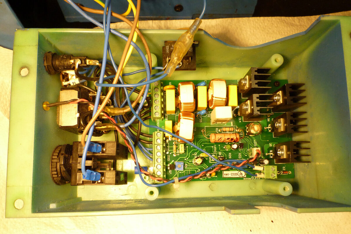

ich habe mich hier bei Euch mal angemeldet, weil ich Probleme mit der
Motorsteuerung meiner Chinadrehe (Güde GMD 400) habe.
Nachdem die Maschine ein paar Jahre zerlegt im Keller lag, habe ich sie
kürzlich wieder zusammengebaut und wollte sie dann auch gleich mal
starten, aber es passierte nichts.
Am nächsten Tag habe ich dann noch mal alle Schalter und Sicherungen
kontrolliert, aber es war nichts festzustellen. Dann wollte ich mal
gucken, ob am Notschalter und am Motoranschluss Strom ankommt und
plötzlich lief sie doch.
Dann habe ich festgestellt, dass der eine Widerstand (Bild1, der große
in der Mitte (R17)), sehr heiß wird und irgendwie verschmaddert
aussieht. Nach kurzer Zeit kann man den Widerstand kaum noch anfassen,
auch wenn die Maschine nicht gelaufen ist.

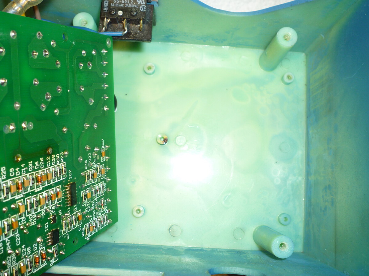

Er wird so heiß, dass die eine Lötstelle, welche am Schaltkasten
anliegt, schon das Plastik anschmort (Bild2). Gemessen habe ich 12 KOhm
direkt am großen Widerstand (im eingebauten Zustand). Der kleine
Widerstand darunter (Bauteilnummer nicht lesbar) wird ebenfalls sehr
heiß.

Die Platine ist eine xmt-2325 pb, für die ich bislang noch keinen
Schaltplan gefunden habe, nur von ähnlichen Ausführungen.
Hat vielleicht jemand eine Idee, warum die beiden Widerstände so heiß
werden?

Deine Platine sieht etwas verwirrend aus. Mir fehlen da noch drei
Transistoren. Eigentlich wären sechs nötig.

Es werden 4.4 Watt verheizt.
Der Widerstand ist der Vorwiderstand für die Stromversorgung der
Elektronik, die ist dauernd in Betrieb.
Man könnte die Dioden und Transistoren an den Kühlkörpern mal
nachmessen, aber üblich ist der Austausch der Platine gegen eine
modernere.
Im Zerspanerforum weiss man welche.

Der weiße Kondensator C32 (Bild1, oberhalb von R17) ist auch schon
stellenweise schwarz, weshalb ich mir nicht vorstellen kann, dass solche
Temperaturen noch im normalen Bereich sind. Außerdem kokelt ja schon das
Gehäuse, was ja schon fast in Richtung Brandgefahr geht.

Grundsätzlich können Widerstände durchaus 350° heiß werden
(siehe Datenblatt). Trotzdem kann natürlich bei Dir ein
Fehler vorliegen. Den ohne Elektronikkenntnisse zu finden,
dürfte allerdings schwierig bis unmöglich sein.

Nach Schaltplan ist das ein 8W-Widerstand. Sportlich. Bei 230V
Netzspannung verbrät der 6W, bei 240V knapp 7W. Ich würde versuchen, ob
das Gerät mit einem 18k-Widerstand noch vernünftig läuft. Ist die
Platine China-Entwicklung? Die bauen gern für 220V.

der von R17 angezeigt, knapp 12k. Warum das?
MaWin, danke für den Link!
Gast #7141367
Der Unterschied von 220V auf 230V sind gerademal 4,5%. Wenn die
Schaltung 230V nicht verkraftet, wird sie 220V wahrscheinlich genauso
wenig verkraften.
Und selbst wenn man die bei uns übliche Toleranz von 10% hinzunimmt,
sind es immer noch nur 15%.
Gast #7141887
Wolfgang schrieb:
> Für den Widerstand beträgt der Unterschied gut 9%. Den interessiert die
> Leistung.
Das ist klar, aber darum ging es mir nicht.
Auch die Chinesen werden in ihrem Netz eine gewisse Spannungstoleranz
haben, bei uns sind das heute 10%, vor der Energie"wende" waren es 5%,
und wenigstens davon werden die Chinesen nicht allzuweit entfernt sein.
