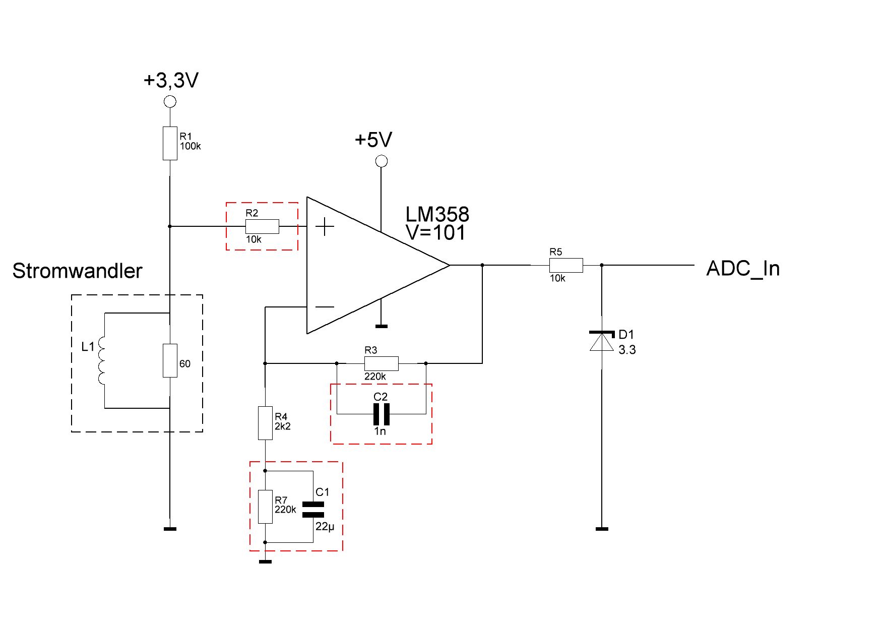

Dazu wählte ich folgende Stromwandler, damit ich die betreffende Leitung
nicht auftrennen muss:
https://www.poweruc.pl/collections/split-core-current-transformers2/products/split-core-current-transformer-sct013-rated-input-5a-100a
Ich habe, um eine möglichst hohe Empfindlichkeit zu erreichen, einen
Sensor genommen mit dem Übertragungswert K = 5A/1V = 0,2 OHM
Da findet ihr auch das Datenblatt.
Lt. Datenblatt und Rücksprache mit dem Hersteller reagieren die Sensoren
erst ab 5mA, was okay für mich ist.

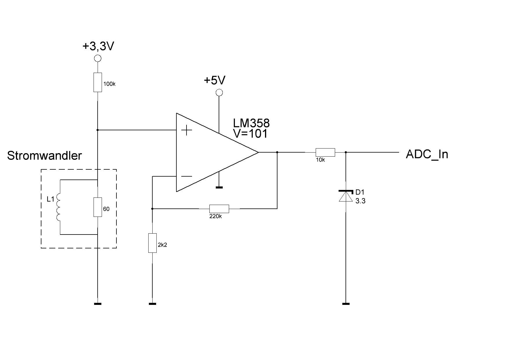

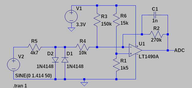

Ich baute also eine Schaltung auf, am Ende mit einem Transistor
versehen, um ein klares "AN/AUS"-Signal am Ende zu haben und einen OPV,
damit selbst kleinste Spannungen extrem verstärkt werden. Schaltplan ist
im Anhang.
Bei der Schaltung hatte ich noch eine Zener eingefügt, damit die
Spannung begrenzt wird, der STM32L431RC kann bei den Analog Eingängen
nur 3,3V ab.
Soweit, so gut.

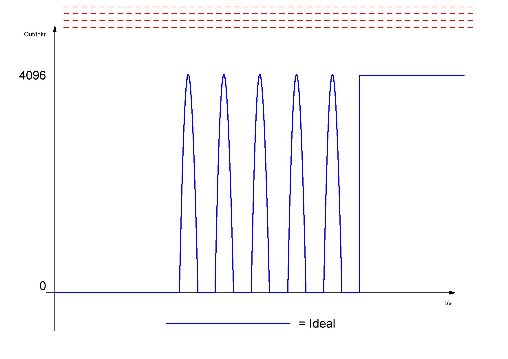

Damit ich die Fälle nun unterscheiden kann, habe ich folgendes
festgestellt:

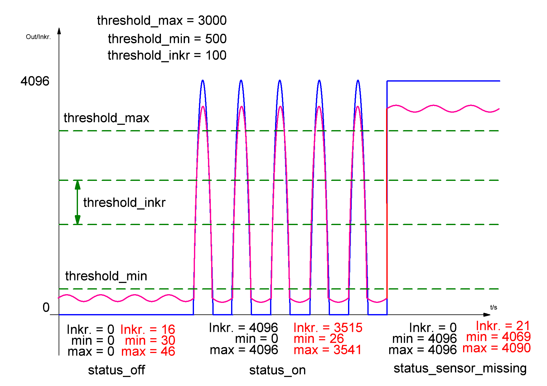

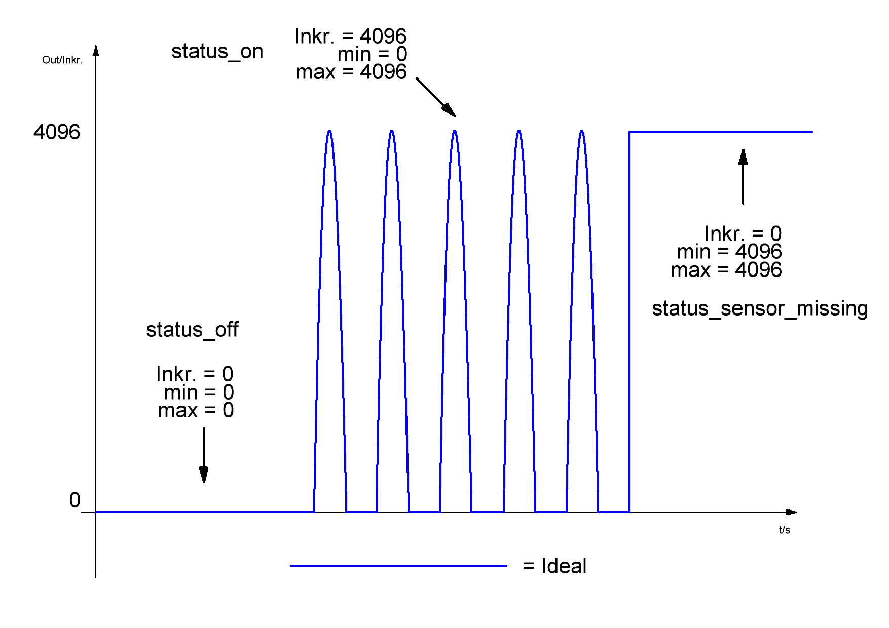

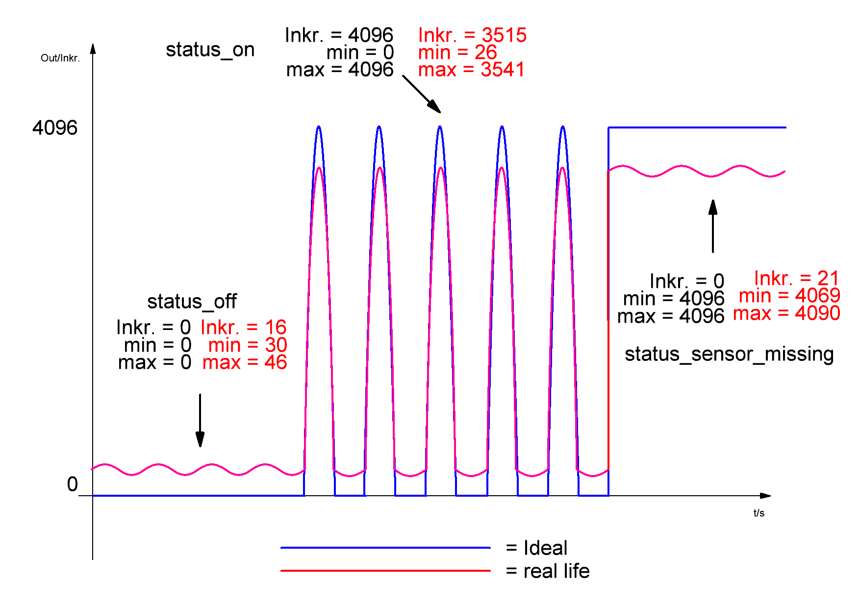

1.Fall (kein Strom): Der Sensor zieht den OPV-Eingang auf GND, der
Transistor wird nicht angesteuert, am Ausgang habe ich ein Potential von
0V.
2.Fall (Strom fließt): Da ich Wechselstrom messe, pendelt der Wert stets
von 0V bis 3,3V, wegen der Zener-Diode. Durch Anpassen der Sample_time
etc. kann man feststellen, wenn es einen Wechsel gibt, dass dieser Fall
eingetreten ist.
3.Fall (Sensor fehlt): Der Eingang IN+ vom OPV ist einfach offen, der
Transistor ist komplett ausgesteuert und es liegt das komplette
Potential am Ausgang an.
4. Fall (interner Fehler): Falls etwas anderes passieren sollte.

Wenn ich die Fälle nochmal betrachte im Vergleich mit den Werten, die
gemessen werden, ergibt sich folgendes:
Fall 1: Alle Werte auf 0
Fall 2: min = 0, max = 3300, inkr = 3300
Fall 3: min und max = 3300, inkr < 50
Zur Auswertung habe ich Schwellwerte hinzugefügt, um ein breiteren range
zu haben:

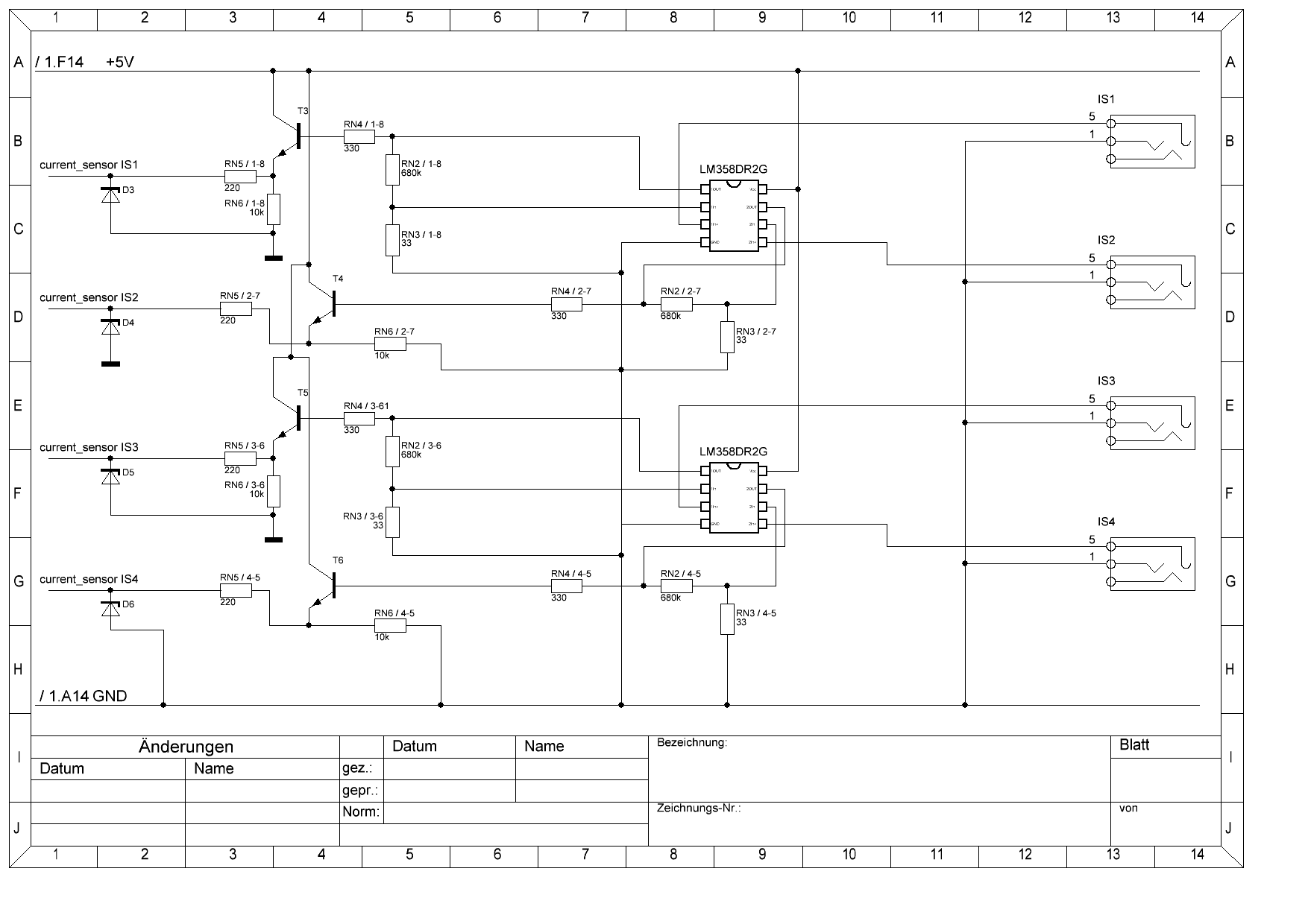

Aufgrund dieser Ereignisse habe ich nun eine eigene PCB dafür kreiert.
Bei dieser habe ich aber das Problem, dass sich zeitweise die Werte
entweder gegenseitig beeinflussen, oder aber andere parasitäre
Spannungen abzeichnen. Deshalb wird dann zeitweise der jeweilige
Transistor angesteuert und es kommt zu Fehlmessungen bzw. zum Fall 4,
der eigentlich nie passieren darf.

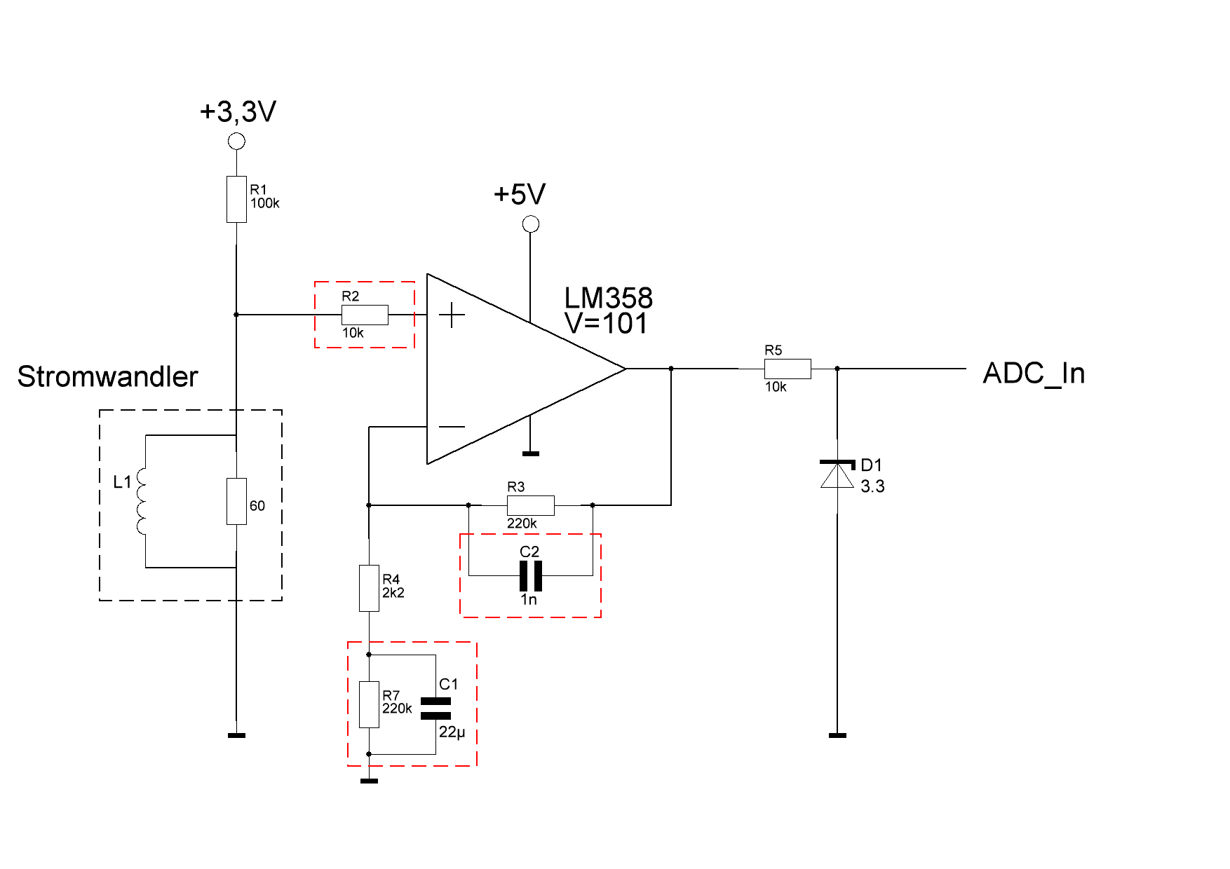

Ich überlege nochmals die Schaltung zu ändern, bzw. die Messungen durch
einen separaten µC machen zu lassen und nur den Status weiterzugeben.
Vielleicht habt ihr eine Idee was man da machen kann. Die Schaltung wie
erwähnt funktioniert beim Nucleo echt gut, nur eben bei der PCB nicht.
Layoutfehler sind natürlich nicht ausgeschlossen, habe da auch versucht
durch Widerstandsnetzwerke da an Platz zu sparen. Kann das eine Ursache
sein?
Ist vielleicht die Verstärkung zu heftig gewählt, dass selbst solche
parasitären Spannungen verstärkt werden?
Stehe nun echt auf dem Schlauch.
von Peter D. (peda)
Die Schaltung ist Käse.
Der LM358 hat 3mV Offset. Bei 680k/33 werden die auf 62V verstärkt.
Schaltungen sind besser lesbar, wenn die Eingänge links und die Ausgänge
rechts sind.
von STK500-Besitzer (Gast)
> rechts sind.
und man sich nicht erst die Pinbelegung des Bausteins raussuchen muss.
Dazu hat man irgendwann mal Schaltungssymbole veröffentlicht.
OK, man sollte das Bild vielleicht auch aufzoomen. Dann kann man auch
die Pinbeschriftung lesen.
von Stefan F. (Gast)
Vermutlich funktionieren die Transistoren nicht so, wie du es willst.
Du hast die Kollektor-Schaltung gewählt, da braucht man keine
Vorwiderstände vor der Basis. Im Gegenteil, diese Widerstände
verfälschen deren Ausgangsspannung unnötig. Die Ausgangsspannung am
Emitter ist ungefähr 0,7 Volt geringer als die Eingangsspannung an der
Basis.
Warum hast du überhaupt Transistoren zwischen OP_Amp und Mikrocontroller
gepackt?
> rechts sind.
Habe ich mir schon gedacht. Komisch ist ja nur, dass es bei dem Nucleo
Board funktioniert.
Kennt Ihr dort einen passenderen OPV?
> Board funktioniert.
Kein NUCLEO-Board hat einen LM358 drauf.
Nicht für diese hohe DC Verstärkung.
Audio-Verstärker hätten in Reihe zu deinen 33 Ohm Widerständen jeweils
einen Kondensator, so dass nur AC verstärkt wird. Vielleicht kämst du
damit besser klar.
von Fred G. (kross_g_braten)
> Basis.
Ohne Vorwiderstand kann ich mal probieren, ist auf jedenfall ne gute
Idee, Danke :)
> gepackt?
Anfangs hatte ich OUT1/2 direkt mit dem Analogeingang gemessen. Da gab
es aber immer wieder andere Werte, vermutlich eben wegen dem OPV, wie
Peter D. schrieb. Das wusste ich nur nicht.
Deswegen habe ich, da ich auch nicht den exakten Wert des Stromes
brauche, einen Transistor dazwischen gebaut, um nur ein AN/AUS/Sensor
fehlt zu haben
Fred G. schrieb:
> habe so eine OPV Version gerade nicht hier.
Du sollst Kondensatoren hinzufügen, nicht den Operationsverstärker
austauschen. Den Verstärker kannst du später als weitere Verbesserung
immer noch austauschen, wenn es dann immer noch nicht gut genug läuft.
> Wenn es einen Offset gibt, sodass dieser immer schaltet bzw.
> unzuverlässig arbeitet, kann ich dies dann irgendwie beeinflussen?
Indem du wie gesagt nur den AC Anteil verstärkst, und DC nicht. Dafür
ist der Kondensator ja da. Versuche mal 220 µF in Reihe zu den 33 Ohm,
mit dem Minus Pol an GND.
> Ist eine Lösung mit OPV überhaupt sinnvoll?
Eigentlich kommt mir hier jede Form der Verstärkung unnötig vor. Ich
würde die Stromwandler (durch einen 10kΩ Schutzwiderstand) direkt an den
analogen Eingang des µC anschließen. 1 Volt kann der doch super messen,
und Überspannung würden die internen ESD Schutzdioden des
Mikrocontrollers ableiten.
Auf diese Weise kannst du allerdings nur die positiven Halbwellen des
Wechselstromes messen. Die negativen werden abgeschnitten. Ist egal,
oder?
Für den Fall
> 3. Der Sensor fehlt
Du könntest den analogen Eingang parallel zum Stromwandler mit einem
100kΩ Widerstand auf 3,3V ziehen. Da der Stromwandler einen viel
geringeren Innenwiderstand hat, wird er die Spannung herunter ziehen,
wenn er angeschlossen ist.
                 +---[100k]---o +3,3V
             o---+---[10k]---o ADC Eingang
Stromwandler
             o---| GND

Die negativen Halbwellen sind nicht wichtig, genau. Wichtig ist nur,
dass ich zuverlässig erkenne, ob es AN/AUS/Sensor fehlt ist.
Habe das mal eben mit dem NUCLEO ausprobiert. Das Potential vom ADC
Eingang zieht sich auf 0V, wenn kein Strom durch den Stromsensor geht.
Das ist gut. Auch für Fall 3, wenn der Sensor fehlt, wird das Potential
nach oben gezogen auf 3,3V, auch super.
Allerdings erkennt er nun nicht mehr, ob überhaupt Strom durch den
Sensor geht. Da schwankt der Wert extrem.
Habe nochmal an der Sampletime rumgestellt, komme aber nicht zu einem
klaren, eindeutigem Ergebnis.
Wenn der Sensor erst ab 5mA reagiert, und sein Übertragungsbeiwert 0,2
Ohm ist, ergibt das ja theoretisch eine Ausgangsspannung von 5mA * 0,2
Ohm = 1mV.
Wenn ich nun die 12Bit Auflösung betrachte, und das mal gegenrechne, wie
viel Spannung einem Inkrement entspricht, komme ich auf 3,3V/4096 Inkr =
0,806 mV / Inkrement.
Da leuchtet quasi bei 5mA höchstens 2 Inkremente auf, das könnte zu
wenig sein.
Ich denke ganz ohne Verstärkung gehts nicht.
Habt ihr da noch eine Idee? Finde die Schaltung von Stefan ⛄ F. genial
simpel. Kann man dies noch kombinieren mit einer Verstärkerschaltung?
> Ich denke ganz ohne Verstärkung geht's nicht.
Hmm ja, das habe ich wohl zu knapp geschätzt.
Manche ADC haben einen per software konfigurierbaren Vorverstärker, das
wäre jetzt praktisch gewesen.
Allerdings bin ich zuversichtlich, dass das Sache mit viel geringerer
Verstärkung (z.B. 20x) prima arbeiten wird. Wenn du deine OP-Amp
Schaltung entsprechend änderst, hast du den Vorteil, dass sie weniger
rauscht. Die Transistoren und Zenerdioden würde ich weg lassen. 10kΩ
Widerstände zwischen Ausgang des OP-Amp und Eingang des ADC werden als
Schutz gegen Überspannung reichen.
Sage mal, vertragen deine OP-Amps eigentlich die maximal vorkommende
negative Spannung, die deine Stromwandler liefern? Denke daran, dass
Einschalt-Spitzen viel höher als 16A sein können.
Du hattest zwischendurch um eine Empfehlung für einen "besseren" Op-Amp
gebeten. Schau dir mal den TS912 an. Dessen Ein- und Ausgänge kommen
näher an die Versorgungsspannung heran.
von Bauform B. (bauformb)
Den TS912 sollte man mit den gleichen 3.3V wie den STM32 betreiben.
Dadurch ist der ADC-Eingang ohne zusätzliche Bauteile gut geschützt.
Allerdings brauchen die Eingänge des TS912 genauso viel Schutz wie der
ADC-Eingang, vor allem deswegen:
Die positiven Spitzen werden natürlich auch zu hoch, von
230V-Kurzschlüssen garnicht zu reden.
> fehlt zu haben
Das ist natürlich viel einfacher als Messen, aber wegen der "Sensor
fehlt" Erkennung geht ein AC-gekoppelter Verstärker nicht so einfach.
Aber:
Fred G. schrieb:
> Ich taste damit den gemessenen Wert ab und weise den kleinsten
> gemessenen Wert und den größten gemessenen Wert jeweils zu. Die
> Inkr-Variable ist dann die Differenz.
damit wird die AC-Kopplung per Software gemacht und Offset-Fehler
spielen keine Rolle. Die Verstärkung darf natürlich nicht unnötig hoch
sein; muss sie aber auch nicht, weil:
Wenn dabei diese Differenz größer als 42 wird, ist die Verstärkung
gerade richtig. Ich hab mal versucht, das alles in einer Schaltung
zusammen zu fassen. Die Verstärkung kann mit R2 angepasst werden, die
anderen Widerstände sind liebevoll aufeinander abgestimmt ;)
R5 müsste streng genommen an den Stromwandler angepasst werden,
theoretisch sollte die Summe aus R5 und Stromwandler-Innenwiderstand 5k
sein. Aber 500 Ohm hin oder her verschieben nur den Offset. Und der
liegt sowieso irgendwo und fällt in der Software raus.
Man könnte für R5 einen 5W-Drahtwiderstand nehmen, dann würde der
Eingang auch 230V für ein paar Sekunden vertragen ;)
Das wäre die Lösung. Falls das geht, könntet ihr mir erläutern wie? :)
Das habe ich soeben ausprobiert.
Bei "kein Strom" habe ich die 0 Inkremente, max und min ebenfalls,
super.
Bei "Strom" ist, wenn ich bspw. ein Relais als Verbraucher nehme,
welches ca. 7mA zieht, ein max wert von 35-45 Inkremente, min = 0.
Bei "sensor fehlt" zieht er dies hoch auf volle 4096 - 1 Inkrement.
Wird der ADC Input somit nicht überlastet, wenn dieser dann auf ca. 4,8V
steht? Er scheint nicht kaputt zu sein, sondern pendelt halt stets aus.
Somit ist das auch super.
Ich habe dann die Verstärkung von ca. 20 auf 40 erhöht, was dann aber
wieder zur Folge hat, dass auch bei "kein Strom" die restlichen mV einen
Ausschlag geben. Wieder wegen der Verstärkung :( Evtl. hat sich das
Problem mit einem Rail-to-Rail erledigt. Muss ich mal checken

> steht?
Bei den mir bekannten STM32 Modellen vertragen die analogen Eingänge
offiziell maximal ein kleines bisschen mehr als 3,3V. Ich würde das
sicherheitshalber mit einem Widerstand und Zenerdiode auf 3,6V
begrenzen.
Probiere
Beitrag "Re: STM32L431RC - Probleme mit Stromsensorenauswertung" aus.
Der Kollege hat sich offenbar eine Menge richtige Gedanken gemacht.

Die Schaltung von Stefan ⛄ F. hatte ich ja ausprobiert, und aufgrund der
Auflösung etc. kamen bei ca. 7mA nur 2 Inkremente heraus. Das Ergebnis
widerrum von den anderen Fällen zu unterscheiden schien mir unmöglich.
Also hatte ich die Schaltung um einen OPV erweitert. Zusätzlich hatte
ich noch eine Z-Diode reingebastelt, um die Spannung am OUT1 zu
begrenzen, damit der ADC-Input nicht stirbt. Ebenfalls hatte ich die
Verstärkung angepasst.
Aber auch hier hatte ich ein Rauschen. Mist.
Dennoch hatte ich nochmals mir den Signalverlauf verdeutlicht. Dazu die
Graphen im Anhang:
Ideal-Kennlinie: So sollte das Signal von OUT1 des OPV aussehen, damit
ich dieses am besten auswerten kann.
Da das im reallife nun nicht so ist, stellte das Problem dar.
Die zu erwartenden Werte zeige ich im Bild "Kennlinie mit Werten" auf.

Hatte dann den Code mal durchlaufen lassen und dann bemerkt, dass
aufgrund des LM358 immer das Rauschen als Nebeneffekt auftritt. Dieses
Rauschen ist aber immer im gleichen Verhältnis, was mir bis dahin nicht
klar war.
Im Bild "Kennlinie RL" habe ich mir das nochmal dargestellt.
Wenn nun die Schwellwerte so gewählt werden, dass dieser Sachverhalt
quasi geskipped wird, ist die Auswertung stets eindeutig.
Ich änderte nun die Schwellwerte auf folgende Werte:
uint16_t threshold_max = 3000;
uint16_t threshold_inkr = 100;
uint16_t threshold_min = 500;
und verdeutliche dies mit dem Bild "Kennlinie mit threshold_werten".
Wenn nun der Stromwandler keinen Strom misst, sind wir im status_off
Bereich. Es rauscht, ist aber egal, da die Differenz zwischen max und
min zu gering ist und die jeweiligen Werte kleiner sind als der
Schwellwert von max.
Wenn der Stromwandler ein Signal nun umwandelt, also ein Stromkreis
geschlossen ist und "Strom fließt", sind wir im status_on Bereich. Das
Signal springt quasi hin und her. Zur Auswertung ideal, da die Differenz
von min und max (Inkr) nun auf jeden Fall den Schwellwert von Inkr
übersteigt. Die genauen Werte von min und max spielen dann keine Rolle
mehr, das Ding ist an!
So, und wenn nun der Sensor fehlt, sind wir im status_sensor_missing
Bereich. Das funktioniert sehr gut durch den 100k Widerstand, wie lt.
Stefan ⛄ F. empfohlen.
Der Inkr-Schwellwert wird erneut nicht gebrochen, dafür aber der
max-Schwellwert.

Die aktuelle Schaltung ist ebenfalls im Anhang.
Fred G. schrieb:
> Was sagt ihr dazu?
Mache in Reihe zum 2,2kΩ Widerstand eine R/C Kombination:
---[2,2k]---+--[220k]---+----| GND
                22µF
Dadurch reduzierst du den Verstärkungsfaktor für sehr niedrige
Frequenzen und Gleichspannung. Gleichspannung, insbesondere den
Eingangs-Offset des Op-Amps, willst du nicht 100x verstärken. Durch die
Änderung bekommst du einen niedrigeren Ausgangspegel wenn kein Strom
fließt, der erheblich weniger von Materialstreuungen und Temperatur
abhängt.
Da du in der Schaltung recht hochohmige Widerstände hast, die manchmal
unerwünscht auf Radiowellen reagieren, würde auch besonders hohe
Frequenzen abblocken. Füge dazu parallel zu dem 220kΩ Widerstand einen
1nF Kondensator ein.
Ich vermisse am + Eingang des OP-Amp einen Schutz gegen Überspannung (in
beide Richtungen, positiv und negativ). Da würde ich wenigstens einen
10kΩ Widerstand vor schalten, besser auch noch eine Zenerdiode. Bedenke,
dass der Stromwandler beim Einschalten von Lasten und noch mehr bei
Kurzschlüssen ganz erhebliche Überspannung liefert.
Viele Geräte haben einen Netzfilter, durch den ständig einige mA Strom
fließt. Ich denke, es ist daher besser, viel weniger zu verstärken. Bei
wenig Strom sollte aus deinem OP-Amp auch wenig Spannung heraus kommen,
gerade so viel dass es noch eindeutig zu detektieren ist.
Deine Logik zur Auswertung in der Software scheint mir stimmig.
Teste nicht nur mit minimalem Strom (5mA ?) sondern auch mit maximalem.
Und beide Fälle auch mit extremen Temperaturen (kalt und heiß).
Schaltung siehe Anhang.
Wenn ich das nun richtig dem Text entnommen habe, müsste der Schaltplan
nun so aussehen.
Habe das mal mit LT-Spice simuliert.
Da gibts Probleme, wenn ich auf eine Amplitude stelle von 0.01.
Mir kommt der R7 und der C1 schon sehr hoch vor. Sollte ich die nicht
etwas anpassen?
> nun so aussehen.
Ja.
Das habe so beabsichtigt. Bei 50 Hz hat der Kondensator 144 Ohm.
Gleichstrom fließt nur durch den Widerstand, so dass der OP-Amp
Gleichspannungen um Faktor 2 Verstärkt. Wechselstrom fließt
hauptsächlich durch den Kondensator (am Widerstand vorbei), so dass
dafür die von dir vorgesehene Verstärkung von 101 gilt.
Keine Ahnung welches Problem du hast und welche Amplitude du meinst.
Achja klar, danke. Auf sone Kombi wäre ich nicht gekommen :)
Hat sich mittlerweile erledigt, hatte falsche settings.
Habe die Schaltung getestet, und funktioniert sehr gut. Ich werde nun
mal 4 Stück zeitgleich testen, mit NUCLEO, Kanalwechsel, bei
Temperaturänderungen etc.etc.
Melde mich nach Beendigung der Tests nochmal.
Und erneut vielen Dank für eure Zeit :)
Hallo Leute,
hier nochmal die Rückmeldung.
Nach erfolgreichen Tests, Versuchsaufbau mit Temperaturschwankungen,
Versuchsläufe mit mehreren Sensoren und mehreren OPVs, nach
PCB-Anfertigung sowie meinem Urlaub habe ich folgendes erreicht:
Alles läuft genau so wie es soll. Ich musste die Schwellwerte nochmals
anpassen, aber sonst ist alles OK!
Vielen Dank euch nochmals fürs Mitdenken, diskutieren und weiterhelfen.
Wart mir ne echte Hilfe.
Danke für eure aufgebrachte Zeit
Bis zum nächsten Problem :)
