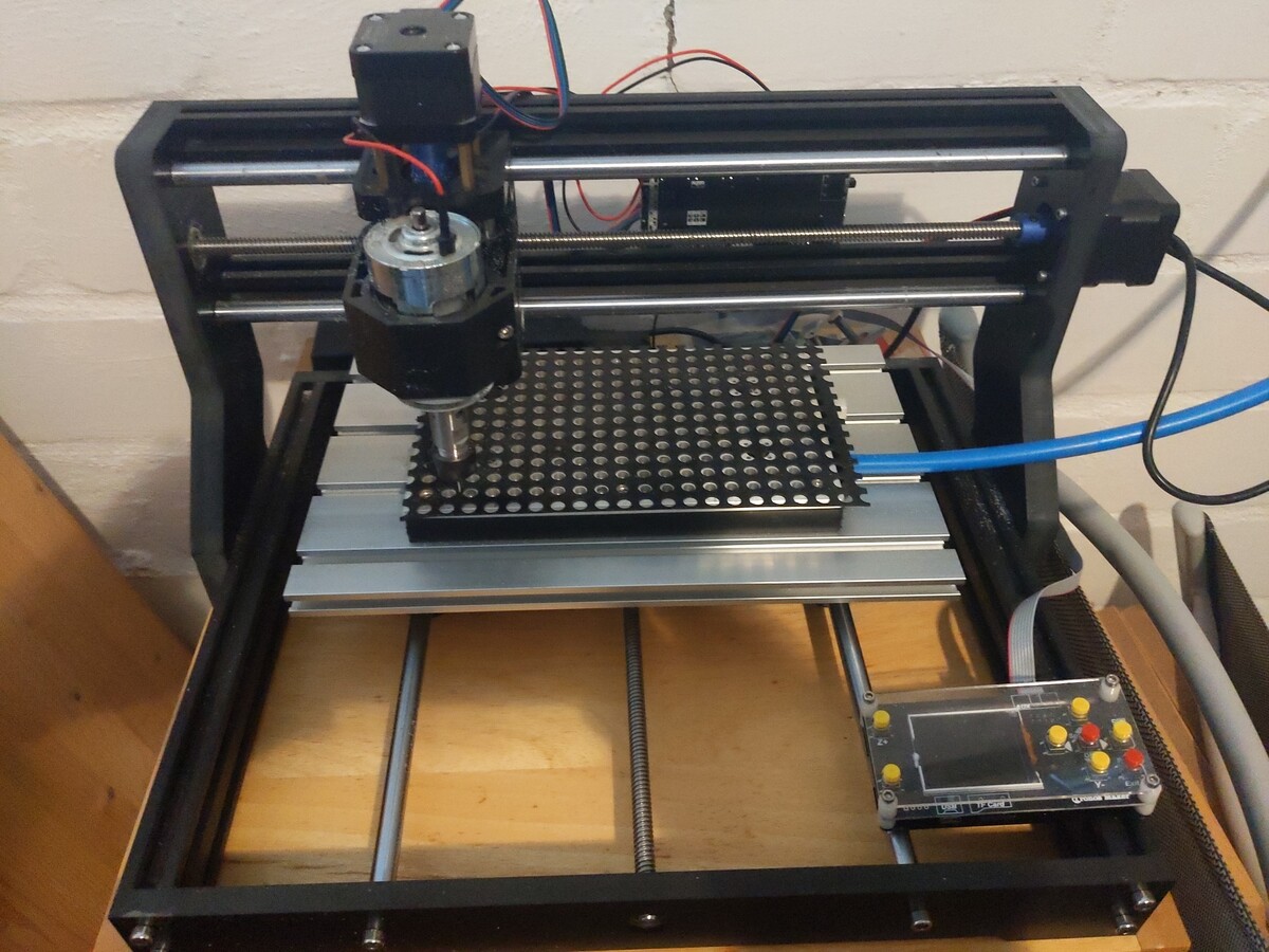

Johannes U. schrieb: > Also soll nun ein Bohrstaender her. Vergiss Bohrstander, zu teuer für die gebotene Leistung. Ein MB 200 mit ISB/E liegt um 150 EUR, dafür bekommt man https://www.vevor.de/holzstichmaschine-c_11142/cnc-fraesmaschine-3018-pro-mit-offline-controller-8000u-min-pc-graviermaschine-p_010225409807 und die kann nicht nur bohren, sondern vorher Leiterbahnen und Aussenkontur fräsen und mit passendem Kopf nachher Lötpaste dispensen oder laminierte Lotstopfolie selektiv weglasern. (ok, besser mit Vakuumaufspannplatte wie Bild aber die kann man sich auf der Maschine selbst fräsen). Ja, ich weiss, der automatische Werkzeugwechsel fehlt und das nervt, weil man nicht nur die Bohrdaten in mehrere files splitten muss, sondern eben auch die Bohrer neu einspannen muss und auf 0,0,0 positionieren. Aber mit Werkzeugwechsler https://www.ebay-kleinanzeigen.de/s-anzeige/cnc-fraesmaschine-graviermaschine-lenz-tb-500-1/2140228527-84-4673 ist es dann doch teurer.
MaWin schrieb: > Ja, ich weiss, der automatische Werkzeugwechsel fehlt und das nervt, > weil man nicht nur die Bohrdaten in mehrere files splitten muss, sondern > eben auch die Bohrer neu einspannen muss und auf 0,0,0 positionieren. Es gibt auch CAMs, die aus den Excellon G-Code mit Werkzeugwechsel (M6) machen können (z.B. SheetCAM, oder man schreibt sich sein eigenes. Excellon ist nicht gerade kompliziert). Mit Anschlagringen entfällt auch das Nullen bei jedem Werkzeugwechsel. Aber ich glaube, das wird alles etwas Off-Topic.
Walter T. schrieb: > MaWin schrieb: >> Ja, ich weiss, der automatische Werkzeugwechsel fehlt und das nervt, >> weil man nicht nur die Bohrdaten in mehrere files splitten muss, sondern >> eben auch die Bohrer neu einspannen muss und auf 0,0,0 positionieren. > Aber ich glaube, das wird alles etwas Off-Topic. Naja, schon irgendwie. Dennoch ist MaWins Vorschlag durchaus konstruktiv und koennte mich auf Ideen wie 'Haben wollen' bringen ;) Muss mir das mal genau ansehen und vor allem im Fall der Faelle natuerlich sehen, ob ich mich mit dieser GRBL-Steuerung anfreunden kann. Was den Leistungsumfang der Vevor angeht und das fuer 150,- (so der Preis, den MaWin nannte, aktuell ist), schneidet diese Maschine doch im Vergleich zum einfachen 'dummen' Bohrstaender ausgezeichnet ab... Ich denke jedoch, dies waere eher eine mittelfristig zu taetigende Anschaffung, nachdem ich mich da nochmal ganz gruendlich schlau gemacht habe und fuers Erste nehme ich mit dem dummen Bohrstaender vorlieb :)

Johannes U. schrieb: > > Obwohl MaWin mir nun echt einen Floh ins Ohr gesetzt hat mit der Vevor > 3018, denn gerade Lasergravieren habe ich schon laenger auf dem Schirm, > da waere dann nur zu ueberlegen, ob es der 500mW, der 2500mW, der 5500mW > oder direkt der 15000mW Laser sein sollte :) > Aber da das gerade im letzteren Fall doch ins Geld geht..: mittel bis > langfristig.. Schön! Erfahrungen mit diesem grandiosen Shop dann bitte dort: https://erfahrungenscout.de/online-einkaufen/vevor-bewertungen?page=1 und hier veröffentlichen. Danke!
schinaschoppa schrieb: > Johannes U. schrieb: >> >> Obwohl MaWin mir nun echt einen Floh ins Ohr gesetzt hat mit der Vevor >> 3018, denn gerade Lasergravieren habe ich schon laenger auf dem Schirm, >> da waere dann nur zu ueberlegen, ob es der 500mW, der 2500mW, der 5500mW >> oder direkt der 15000mW Laser sein sollte :) >> Aber da das gerade im letzteren Fall doch ins Geld geht..: mittel bis >> langfristig.. > > Schön! Erfahrungen mit diesem grandiosen Shop dann bitte dort: > https://erfahrungenscout.de/online-einkaufen/vevor-bewertungen?page=1 > und hier veröffentlichen. Danke! Du hast wohl die sarkasmus-tags vergessen? Die Berichte da in Deinem Link.... das erzeugt dann doch das klare Gefuehl, besser nicht bei denen zu ordern. Haette den Laden eh vorher mal anschreiben muessen, weil bei 2-3 der unterschiedlichen Fraesenausstattungen Unklarheiten und Widersprueche zu klaeren gewesen waeren. Da haette ich wahrscheinlich auch schnell gemerkt, dass keine Antwort kommt..?! Ja nun, ich meinte ja mittel- bis langfristig. Solche Fraesen gibt's auch direkt vom freundlichen Chinesen bei aliexpress, wo uebrigens auch Vevor einen Shop hat (mit deutlich hoeheren Preisen, als auf der deutschen Seite...). Nach all meinen Erfahrungen mit Aliexpress jedenfalls, habe ich dort einen guten Kaeuferschutz und sollte etwas fehlen oder defekt sein, bin ich mir bei evtl fehlendem Support durch Haendler sicher, dass ein Disput es zu meinen Gunsten richten wird.
