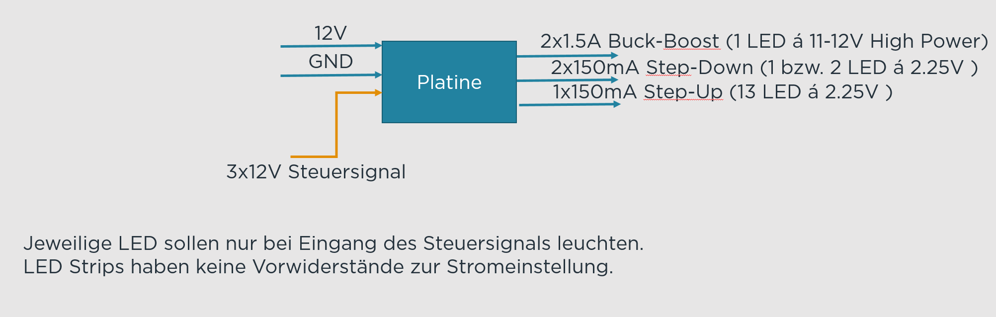

Hi zusammen,
ich benötige für einige verschiedene LED Strips mit verschiedenen
Strömen eine Platine um diese betreiben zu können. Die LED brauchen: a)
2x150mA Step-Down Regler, b) 1x150mA Step-Up Regler (~35V, 13 LED), c)
2x1.5A Buck-Boost (Spannungsdifferenz wahrsch. zu gering für reinen
Step-Down, evtl. auch Vorstufe gedacht).
Die Platine bekommt 12V und Masse, zusätzlich 12V Eingänge mit denen die
LED geschalten werden sollen.
Kann mir jemand Tipps geben bzw. aufzeigen wie ihr sowas gelöst habt?
Ist bei c) eine Vorstufe besser oder soll ich wirklich auf einen
Buck-Boost gehen? Kennt ihr IC's die möglichst wenig zusätzliche
Bauteile benötigen?
Danke vorab,
Bob

Moderator (Firma: Titel) Persönliche Seite #7140817
Mein txt2schematic-Konverter ist abgestürzt. Kannst du da mal einen Plan
malen, wo links das reingeht, was du hast, dann ein leerer viereckiger
Kasten kommt und rechts das rausgeht, was du brauchst
(Ströme+Spannungen). Und am besten malst du das so, dass man auch sieht,
auf welchen Bezugspunkt (aka Masse) sich das bezieht.
> mit denen die LED geschalten werden sollen.
... geschaltet ...

Moderator (Firma: Titel) Persönliche Seite #7140867
MiWi schrieb:
>> ... geschaltet ...
> DAS war jetzt wieder ganz besonders nötig, oder?
Wozu die eigenartige Pseudo-Entrüstung?
Bob hats kapiert.
Bob E. schrieb:
> Anbei der Plan
Ausgangsseitig fehlt der Bezug: da fließen nur alle Ströme nach
"draußen", aber es gibt keinen Weg mehr zurück zur Versorgung.
Warum braucht 1 Stk 12V LED zweimal 1,5A?
BUCK-BOOST: es würde das Design wesentlich vereinfachen, wenn du es
schaffst, nur aufwärts oder nur abwärts wandeln zu müssen.

OP #7140879
Lothar M. schrieb:
> Bob E. schrieb:
>> Anbei der Plan
Die Kathode der LED würde wieder zur Platine geführt werden.
Es sind 2 LED die jeweils 1,5A brauchen. Ist bisschen missverständlich..
Also ich finde die Schaltungen und IC's bei den Buck-Wandlern deutlich
angenehmer und würde das preferieren. Mache mir nur Sorgen, dass durch
die Vorstufe bei den 13 LED (auf 30V) zu viele Verluste entstehen.
An sich wären Verluste irrelevant, primär ist wichtig, dass es
funktioniert. Sollte halt nicht durch Wärme abrauchen...

Moderator (Firma: Titel) Persönliche Seite #7140910
Es sind mehrere LEDs und alle führen nicht nur "zur Platine zurück",
sondern zum GND der Versorgung. Denn dort aus der Versorgung kommt der
Strom her und dorthin muss er wieder zurück. Erst dann fließt er im
Kreis.
Kannst du die nicht einfach hintereinander schalten? Dann hättest du
einen definierten Stepup und das Leben wäre schön einfach.
Gerade wenn es um Stromregler geht, sind Stepups nicht aufwendiger oder
komplizierter.
Und: wenn der Schaltregler durchlegiert, dann brennt nicht gleich die
ganze Lichterkette ab, weil die Eingangsspannung ja nicht mal ausreicht
fürs normale Leuchten...

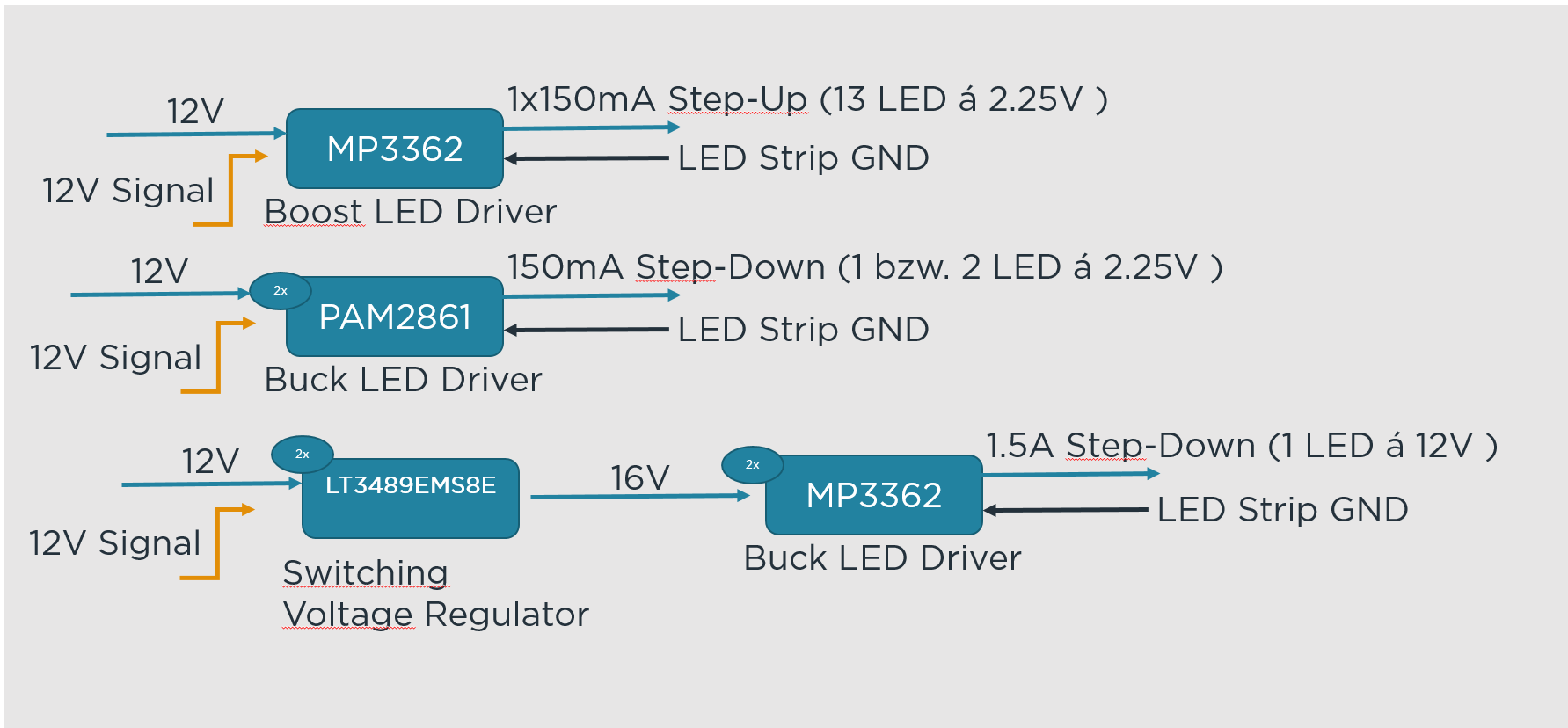

Gast #7140916
> komplizierter.
Man sollte aber beim Stromregler aufpassen das er damit klarkommt
wenn seine Last mal ploetzlich wegfaellt. Der darf dann nicht zu
hoch boosten.
Olaf
OP #7140952
Ich habe jetzt mal an folgenden Aufbau gedacht.
Wäre sowas denkbar? Den Schaltregler vor dem Buck habe ich eingeplant um
sicherzustellen, dass die Spannungsdifferenz nicht zu klein wird und der
Buck immer ordentlich runter-regeln kann.
Buck und Boost LED Driver sind an sich trivial, sollte ich da speziell
was beachten?
Wenn da keine großen Einwände kommen würde ich das mal als Schaltplan
realisieren und nochmal hochladen.
Danke für die Zahlreiche und effektive Hilfe aller. Da ich noch am
Anfang meiner Hardware-Entwickler Karriere stehe und nicht viel Hilfe
vor Ort bekommen kann ist das meine einzige Methode hier an Infos und
Hilfestellung zu kommen. Danke :)
OP #7141072
> was beachten?
EDIT: Folgender Buck-Treiber wird unten rechts statt dem (2x)MP3362
verwendent: PAM2863, dieser kann den benötigten Strom
