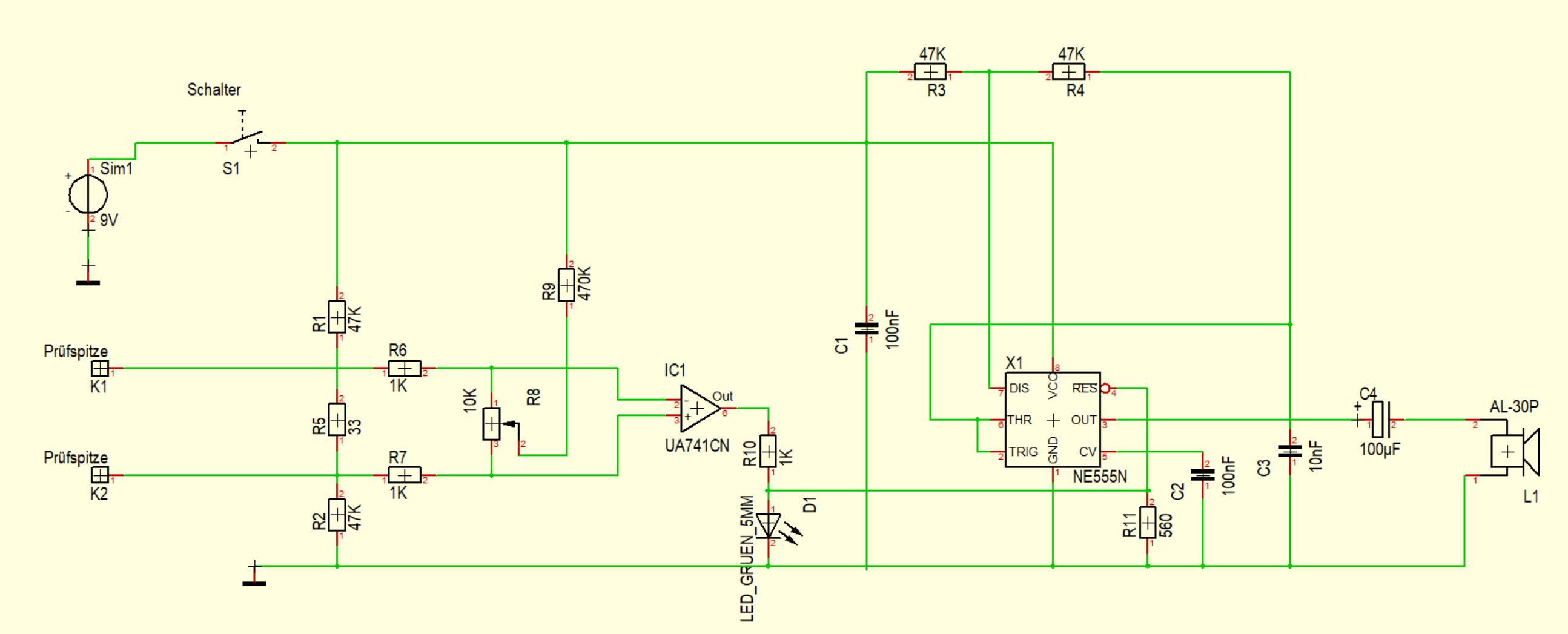

ich habe ein paar Verständnisprobleme zu einem Schaltplan eines
Durchgangsprüfers, vielleicht könnten mir die erfahrenen Mitglieder des
Forums helfen:
1. Ich verstehe nicht, wofür die Widerstände R6 und R7 gut sind. Da
beide identisch sind, könnte man sie nicht auch weglassen? Oder sind sie
nur sicherheitshalber vorhanden, um die Eingänge des OpAmps zu schützen?
2. Wenn ich mir die vielen Beispielschaltungen zu einem
Differenzverstärker anschaue (z.B. auch hier im Forum:
https://www.mikrocontroller.net/articles/Operationsverst%C3%A4rker-Grundschaltungen#Der_Subtrahierer_(Differenzverst%C3%A4rker)
), dann fehlt doch in diesem Schaltplan die Rückkopplung vom Ausgang des
OpAmp 741. Oder wird hiermit eine (endlose) Verstärkung erreicht, die
den OpAmp in die Sättigung führt?
3. Wofür ist das Poti R8 inkl. des Widerstandes R9? Ich habe gedacht,
dass hier doch nur die Differenz der Spannung der beiden Prüfspitzen
gemessen wird? Das sieht doch irgendwie nach der Einstellungsmöglichkeit
eines Offsets aus. Aber lt. Datenblatt gibt es doch die Beinchen für
Offset Null 1 und 2. Braucht man die denn nicht?

Timo E. schrieb:
> Oder wird hiermit eine (endlose) Verstärkung erreicht, die den OpAmp in
Ja. Arbeitet als Komparator.
Wobei der Schaltplan von einem Idioten stammt.
Das Poti soll dafür sorgen, dass der OpAmp bei kurzgeschlossenen 33 Ohm
knapp verstimmt ist, also +In positiver als -In ist.
Den Aufwand mit dem Reinmischen des Potisignals über Widerstände muss
man bei modernen OpAmps so machen.
Aber der uA741 ist uralt und hat noch Offseteingänge. Da kann der ganze
Mist mit R6, R7 und R9 entfallen und das Poti kommt als Offsetpoti
direkt an den 741.
Siehe: https://dse-faq.elektronik-kompendium.de/dse-faq.htm#F.13
