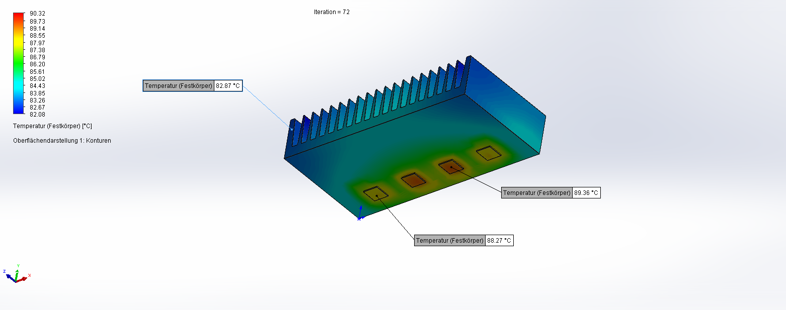

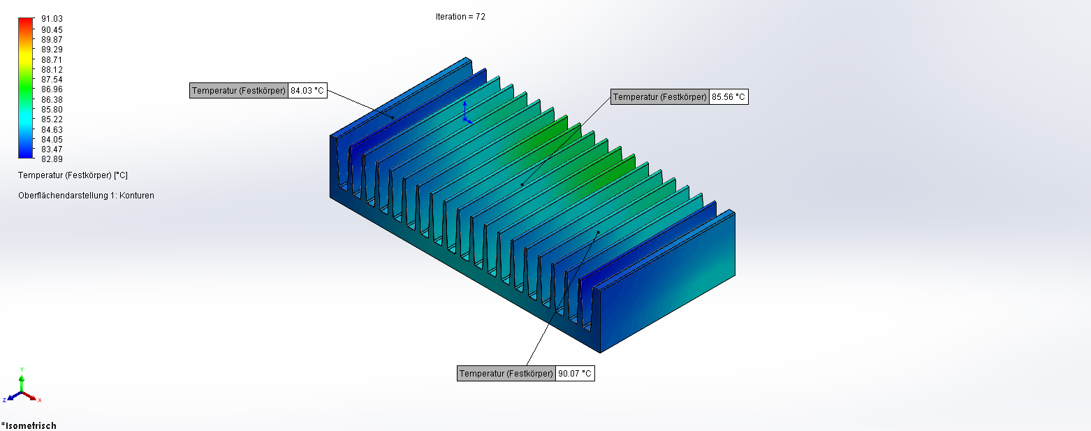

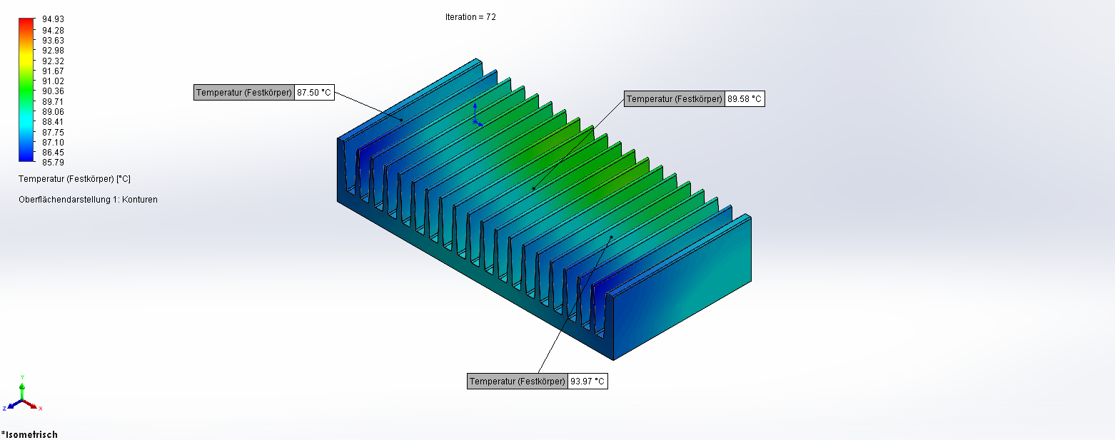

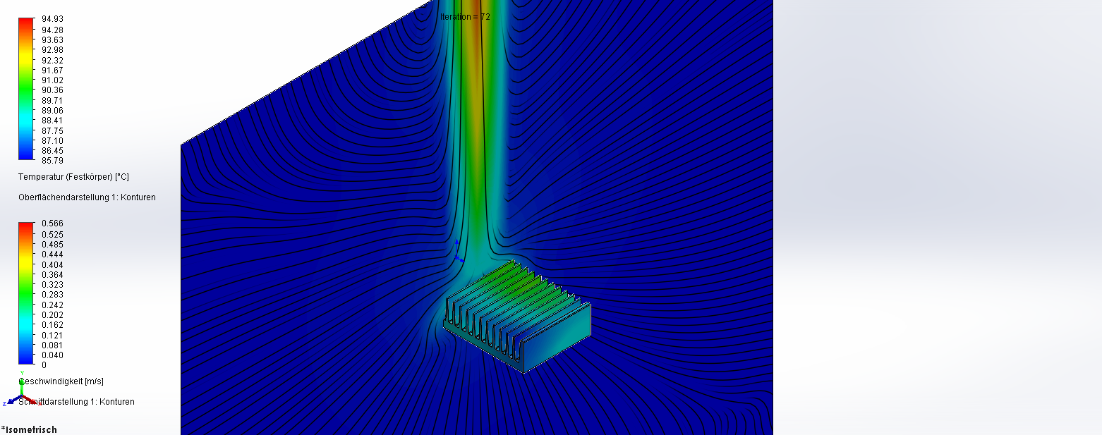

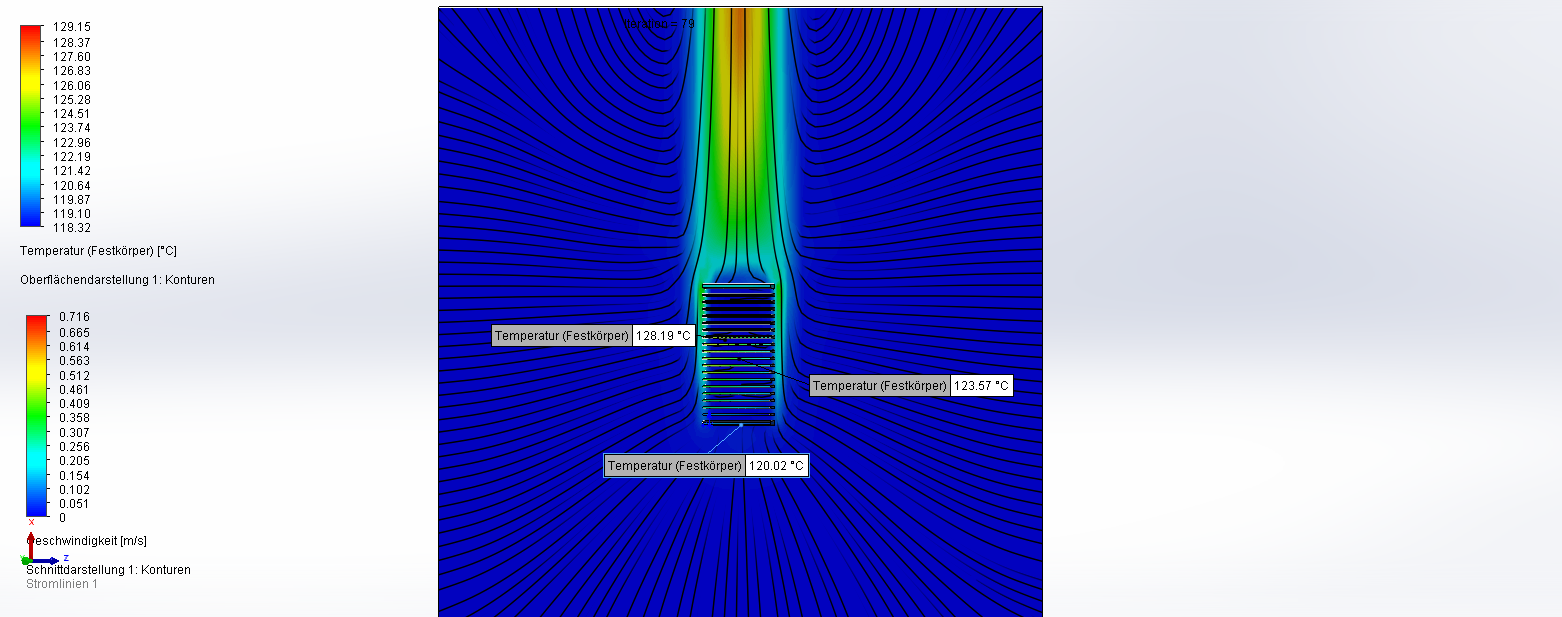

#7145308
Jürgen S. schrieb: > Wäre mal auszuprobieren, wieviel es bringt. > > Wenn die Kühlrippen nur auf einer Seite sind, würde ich behaupten, dass > man etwas besser bei fährt, es nicht 100% vertikal zu stellen, sondern > die Rippen etwas nach oben zeigen zu lassen. Vielleicht 15° oder so. Ich habe das mal mit 45 Grad Neigung ausprobiert. Im wesentlichen ist die Ausrichtung nicht kritisch, solange man vom Fall "Rippen horizontal" weit wegbleibt. Im Anhang ein paar Simulationen mit dem Fischer SK47 Kühlkörper mit 200mm x 40 mm x 100 mm. Selbst der Fall Kühlkörper liegend ist unkritisch. Sorry, dass die Simulationsbilder etwas verwirrend sind. Der Kühlkörper wird hinten an vier Stellen mit je 25 Watt erwärmt (4 Transistoren), nicht sichtbar in den Bildern. Die angezeigte Temperatur ist am Transistor hinten, an der Vorderseite und an einem entfernten Teil gemessen. Variiert wird nur die Schwerkraft. Die Strömungsgeschwindigkeit zeigt die aufströmende Luft (entgegen der Schwerkraft). Gruss, Udo
#7145320
