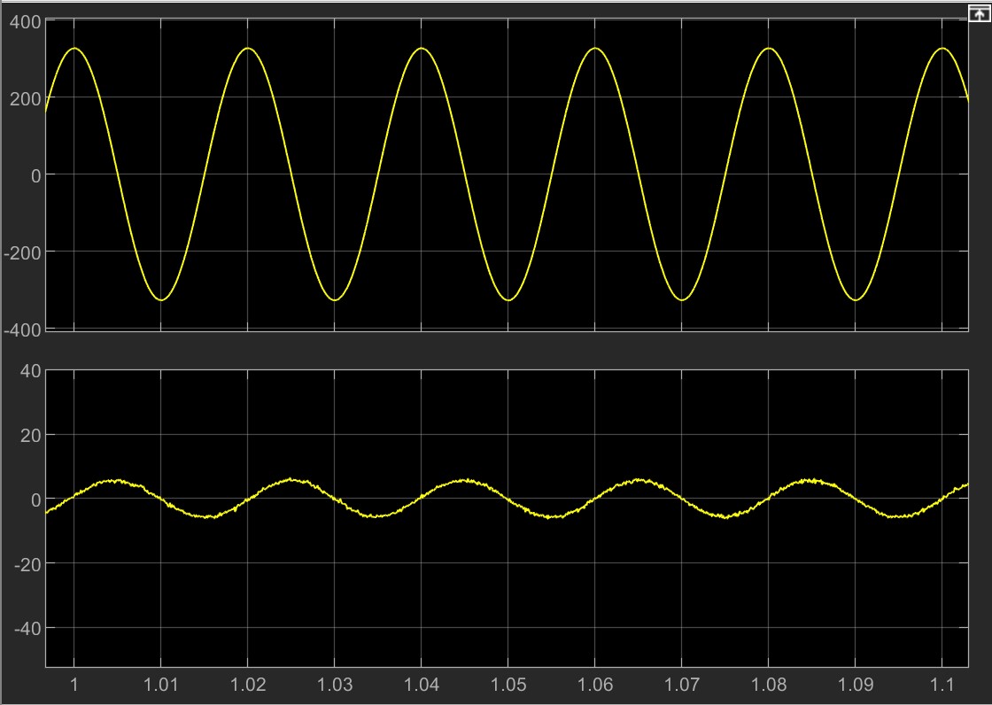

gibt es hier jemanden der sich mit dem Raumzeigermodell für den
Kurzschlussläufer auskennt?
Mir ist nicht ganz klar mit welchen Frequenzen die Raumzeiger für
Spannung, Strom und Fluss (jeweils für Rotor und Stator) rotieren
relativ zum Stator (alpha beta Koordinatensystem).
Dazu sind mir folgende Frequenzen bekannt:
f_m = Mechanische Drehzahl Rotor
f_L = elektrische Frequenz Rotor = f_m * Polpaarzahl
fe = Frequenz des einspeisenden Drehstroms in Statorwicklungen
f_sync = Frequenz des rotierenden Statorfeldes = fe / Polpaarzahl
Weiterhin steht in meinem Buch: Die induzierte Spannung im Rotor rotiert
mit der Differenzfrequenz = fsync - f_m
Gibt es zwischen den Raumzeigern auch Phasenunterschiede? Müsste doch
zwischen Spannung und Stromraumzeiger eine Verschiebung geben durch die
Induktivität. Und zwischen dem Strom und Fluss?
Zwischen Statorstrom und -spannung gibt es einen Phasenverschub. Ich hab
im Anhang mal einen Screenshot aus Simulink hinzugefügt. Oben ist die
Statorspannung alpha-Komponente zu sehen, unten die
Statorstromalpha-komponente.
