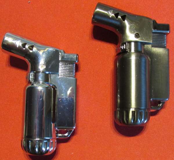

Uwe S. schrieb: > Sogar am besten mit so einem ganz kleinen Brenner, kaum größer als ein > Feuerzeug. Das wird Gewürge! Ich hatte das mal mit einem Küchenbrenner an einem Drahtwiderstand mit dünnem Flachdraht probiert. Ja, es hat gehalten. Sauber gelötet ist anders. Lot war gutes 55%iges Fontargen AF 314. https://www.sonderlote.de/epages/62173412.sf/de_DE/?ObjectPath=/Shops/62173412/Products/SUAF314BF/SubProducts/SUAF314BF-0001 Hab ich sogar noch einiges davon da. Ist zwar noch nicht Borsäurefrei, aber ich hab eh mit der Familienplanung abgeschlossen.

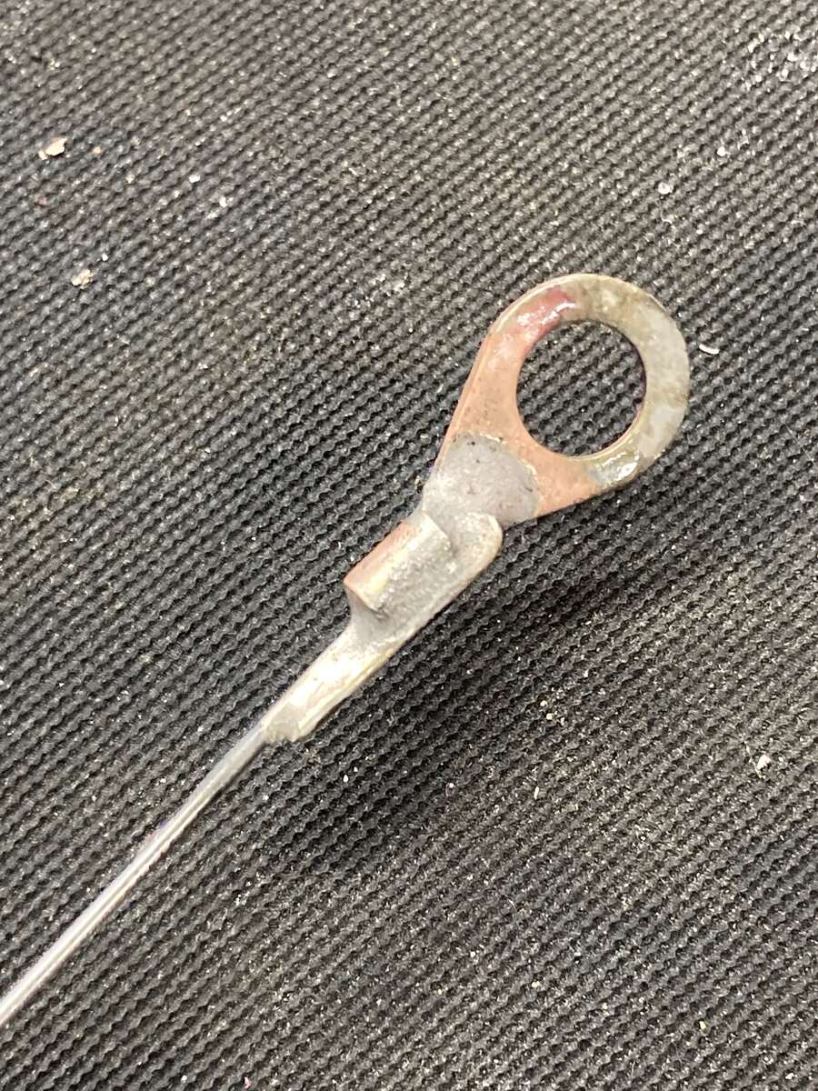

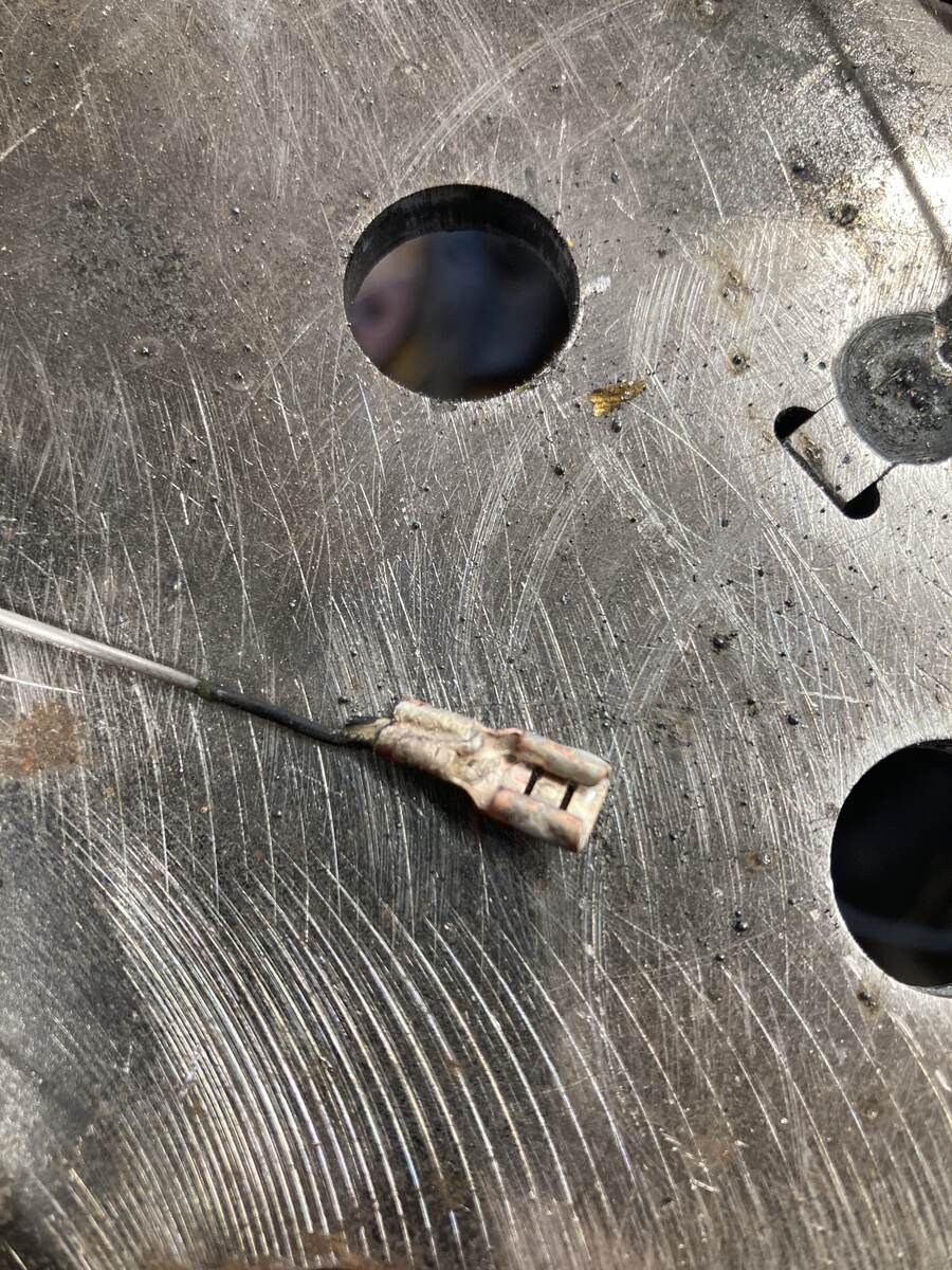

Hab es mal getestet. Habe aber nur 0,8er Edelstahldraht. Geht sehr gut mit 1mm 50er Silberlot (Cd haltig) blank, Flussmittel auf die Flächen aufgebracht. Billigster Kartuschenbrenner. Das schwarze ist das verbrannte Flussmittel.
Das hättest du auch direkt eincrimpen können. Klar braucht man da ne Zange für unisolierte Stecker. Aber ob die Beschaffung jetzt so viel aufwendiger ist, wies Silberlot und der Brenner?.

Jan \. schrieb: > Hab es mal getestet. Danke für den Versuch ! Ist das ein Kupferschuh ?

Ich mache einfach mal….

Jan \. schrieb: > Ich mache einfach mal…. Zu spät gesehen. Sieht doch gut aus, würde ich so lassen. Vergiss meinen Beitrag. Kontaktscheibe drauf, fest und läuft.
Andre schrieb: > Kannst du dir einen Fehlversuch erlauben, oder heizt das irgendwas > wichtiges? Das Ganz ist ein Entwicklungsabenteuer, daher sind Fehlversuche kaum zu vermeiden ;-) Und völlig in Ordnung... Andre schrieb: > 500° sind nicht wahnsinnig viel und eine M4 Schraube wird eine Menge > Wärme aus der Verbindung ziehen. Das ist in gewisser Weise sogar erwünscht, damit das auf der anderen Seite der Verschraubung liegende Kabel nicht ganz so "highend" hitzebeständig sein muss...dass die Verschraubung an sich da dann sogar wie ne Art Puffer etwas Hitze abzieht vermute ich als nicht so schlimm - strebe aber auch eher M3 an, was ja auch wieder ein bisschen weniger (Ableit-)Masse hätte...
Jan \. schrieb: > Ich mache einfach mal…. Ja, finde auch, das sieht gut aus !...hast Du das jetzt danach gereinigt oder ist das so relativ sauber nach dem Löten ? Und nochmal die Frage - ist das Kupfer ? Und was macht das vermutlich galvanisch auf Dauer zusammen mit dem NiCr des Drahtes...?
Uli A. schrieb: > Jan \. schrieb: >> Hab es mal getestet. > > Danke für den Versuch ! Ist das ein Kupferschuh ? Ich kann auch MS mit VA. Wenn du das nicht glaubst dann ist das dein Problem. Gerade noch relativ massives Messing damit gelötet. Mit nem billigen Brenner. Ja, das geht. Besser als ihr denkt.
Uli A. schrieb: > Jan \. schrieb: >> Ich mache einfach mal…. > > Ja, finde auch, das sieht gut aus !...hast Du das jetzt danach gereinigt > oder ist das so relativ sauber nach dem Löten ? > > Und nochmal die Frage - ist das Kupfer ? Und was macht das vermutlich > galvanisch auf Dauer zusammen mit dem NiCr des Drahtes...? Nichts gereinigt. Nur Flussmittel.

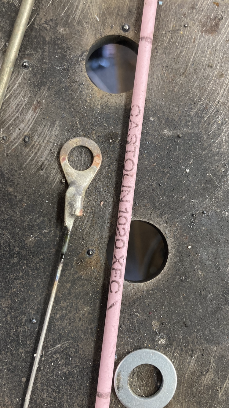

Castolin 1020 XFC blank mit Flussmittel geht super.
Jan \. schrieb: > 4-5. > Soll ich mal Rohs Conform probieren? Das ist ja so fix und easy wie Weichlöten....! Wenn Du das ausprobieren magst, wäre das toll !
Hab das getestet. Kein Problem. Eine Lötstelle ungefähr 5 Sekunden. Ob Cu, MS, VA oder Stahl macht keinen Unterschied. Wichtig ist das Flussmittel. Alles mit nem 15€ Brenner gelötet.
Jan \. schrieb: > Castolin 1020 XFC blank Hm. Das gibt es auf der Herstellerseite gar nicht mehr....Auslaufartikel ? Die haben nur entweder Castolin 1020 gelistet (ohne XFC) oder 1666 XFC....
Xfc ist mit Flux. 1666 habe ich auch noch. Ich kann dir was senden. Habe um die 40kg davon
Jan \. schrieb: > Xfc ist mit Flux. Ah. Verstehe....danke für die Info !Klingt doch praktisch ! Jan \. schrieb: > 1666 habe ich auch noch. > > Ich kann dir was senden. > Habe um die 40kg davon ;o))) Von dem netten Angebot abgesehen....wo kann ich das denn regulär kaufen ? Seltsamerweise finde ich nur ebay-Links und keinen normalen Vertrieb....

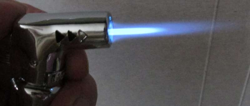

Uwe S. schrieb: > Sogar am besten mit so einem ganz kleinen Brenner, https://www.aliexpress.com/item/32798949743.html Findet sich auch bei deutschen Händlern, eventuell sogar billiger! (2019 habe ich beim Ali um 3,80€ incl. Versand bezahlt!)

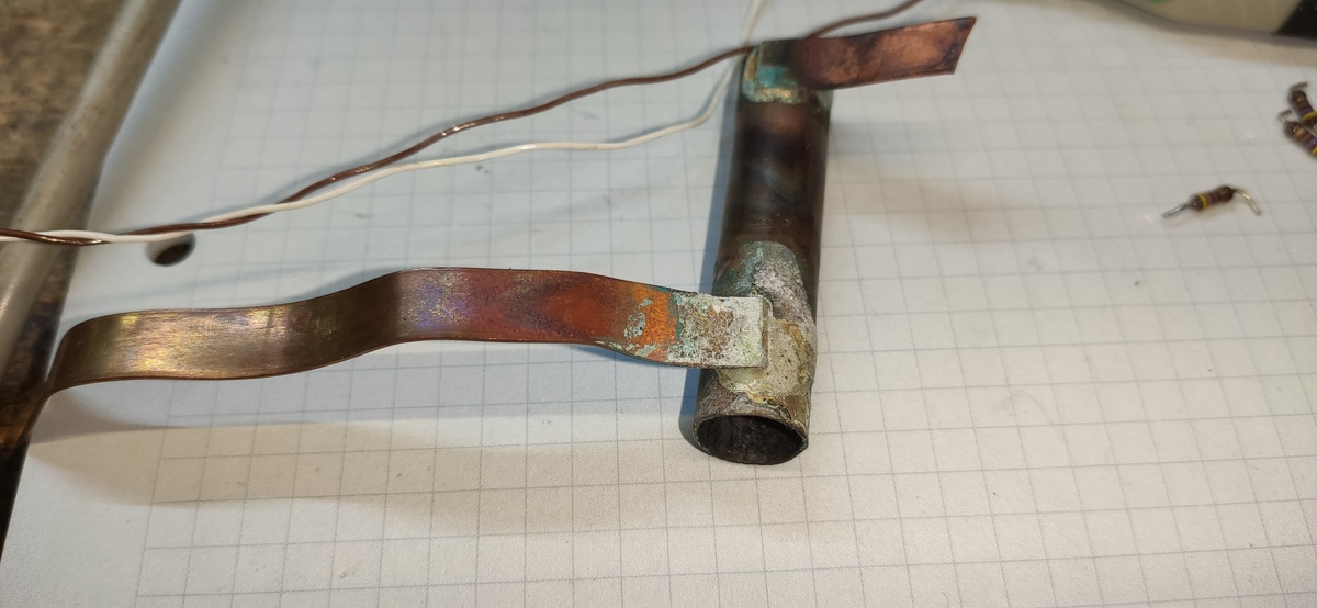

Hier noch ein Versuch mit dem Küchenbrenner an Manganinrohr und Kupferstreifen, noch ungeputzt. MfG
Armin X. schrieb: > Küchenbrenner an Manganinrohr und > Kupferstreifen Da staune ich jetzt aber selbst. Das große Teil hast du heiß genug bekommen? Scheinbar ist Manganin kein besonders guter Wärmeleiter. Übrigens denke ich, daß Hartlöten gar nicht nötig sein wird. Edelstahl ist der lausigste Wärmeleiter aller üblichen metallischen Materialien. Ganz im Gegensatz zur Kupfer-Öse, die ja auch noch wärmeableitend befestigt wird. Betrachtet man zusätzlich noch die große Differenz bei den Querschnitten beider Teile, dann würde mich wundern, wenn die Öse überhaupt 100° erreicht. Dieser kleine Edelstahldraht bringt doch kaum Wärmeeintrag in die Hülse. Also ich denke, das kann problemlos auch weich gelötet werden. Flussmittel wäre in dem Fall Zinkchlorid, oder, um einen Namen zu nennen, Lötöl ST. Es gibt zur Not auch hochschmelzende Weichlote, z.B. PB93nochwas. Hätte ich da, falls der TO will. Seine Lötstation sollte ggf. aber auf min. 450° einstellbar sein, das Zeugs ist sonst kaum flüssig zu bekommen.
DManganin leitet so schlecht nicht, aber das Rohr ist mit ca 0,5mm recht dünnwandig. In dem Zustand wie es da liegt messe ich noch ca 2,1mΩ.
Armin X. schrieb: > Geschraubt wird dann im kälteren Außenbereich. Das ist das "Problem", weswegen ich auch das Hartlöten ins Auge gefasst habe - es gibt so gesehen keinen "Außenbereich"....das ganze runde Gehäuse wird ca. 5-6cm im Durchmesser sein und ca. 2cm hoch - wie ne perforierte Pillendose ;-) Das Anschlusskabel soll nach Möglichkeit auch optisch wie ein normales "Netzkabel" aus dem Gehäuse kommen, also keine Verschraubungen der Strom führenden Leiter, die von außen sichtbar oder gar zugänglich sein sollen... Das mit der Option, das doch weichzulöten ist natürlich verlockend (hab ne amtliche Hakko-Bleifrei-Lötstation die bis 450° geht)....aber die 450° sind halt gerade im Grenzbereich, so dass die Verbindung zwischen Draht und Öse im Dauerbetrieb dann ggfs. doch aufgeht - das ist mir im wahrsten Sinne des Wortes "zu heiß"......;-) Werde das aber sobald ich alle Teile habe bestimmt auch ausprobieren...
