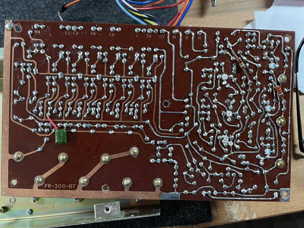

Moin, im Rahmen einer Restaurierung eines alten DrumComputers der nicht bekannten Marke NDK https://www.drummachines.de/beatboxer/beatboxer/rb.htm der wohl eine fernöstliche 7/8 Kopie eines https://www.drummachines.de/beatboxer/beatboxer/fr2l.htm ist, sind mir auf der Instrumentenplatine Bauteile auf der Rückseite wie auf den nachfolgenden Bildern zu sehen, aufgefallen. Kann jemand diese identifizieren? Die Bauteile scheinen drei- bis vier-polig zu sein und haben teilweise die Aufschrift 183 mit Punkten unter den Zahlen. Zudem scheinen sie bereits defekt und ausgelaufen o. ä. zu sein. Eines der Bauteile ist mir beim Umdrehen der Platine auseinandergefallen. Das Element mit der Zahl 183 und den Punkten, scheint ein Kunststoffdeckel zu sein. Dieser hat das, was vom unteren linken Bauteil zu sehen ist, abgedeckt.

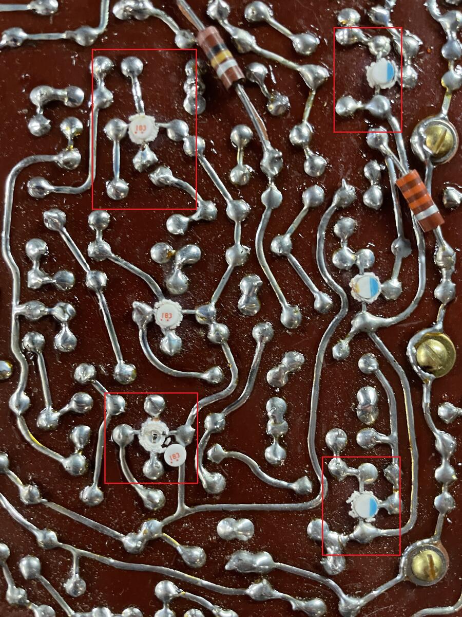

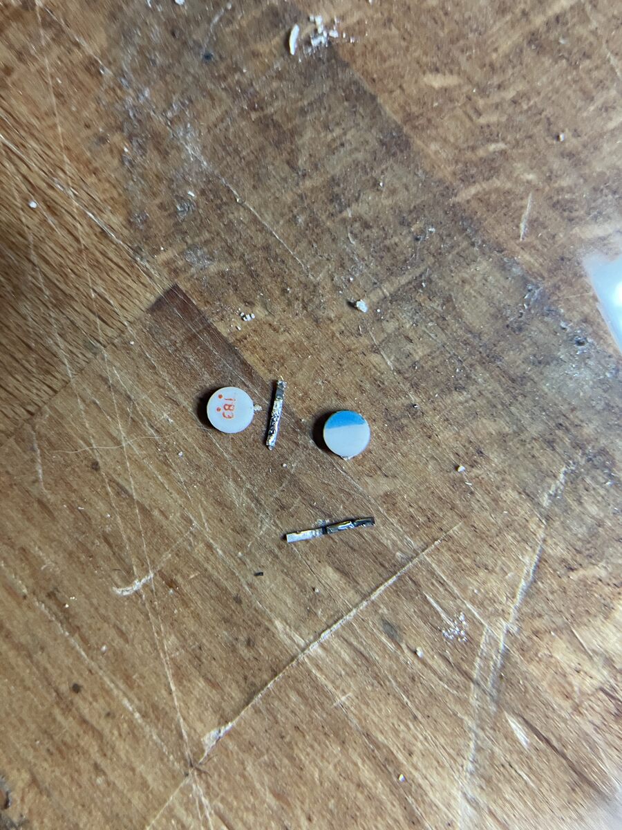

Sebastian D. schrieb: > nicht bekannten Marke NDK NDK ist nur für sowas nicht bekannt, aber in den '70ern haben die sich wohl auch da versucht. Sebastian D. schrieb: > ie Bauteile scheinen drei- bis vier-polig zu sein und haben teilweise > die Aufschrift 183 mit Punkten unter den Zahlen. Transistoren in TO-50 (o.ä.).
Sieht eigentlich aus wie die allerersten HF-Transistoren in "SMD"-Keramikgehäusen. Das könnte man mit dem Diodenmessbereich eines Multimeters klären. Bei dem offenen IC mit 183 sollte man mal mit einem Mikroskop (x10 oder x20) drangehen
#7144304
Klasse! Danke! Mit einem dementsprechenden Mikroskop kann ich leider nicht dienen. Aufgrund der mittlerweile vollendeten pulverisierung möchte ich die gerne ersetzen. Jetzt suche ich nur noch Vergleichstypen. Ist halt die Frage ob es Vergleichstypen in einer heute üblichen Bauweise gibt. Wenn da einer von euch noch Ideen hat, immer gerne her damit. Mittlerweile stellte sich auch heraus, dass diese Bauteile mit der leichten blauen einFärbung die selben sind. Es handelt sich hierbei nur um die Rückseite der Teile. Anbei noch mal ein Foto durch eine Spielzeuglupe. :)
#7144352
Kaum anzunehmen, dass die HF-Eigenschaften hier genutzt werden, also reichen da BC847...850 in der A-Version.

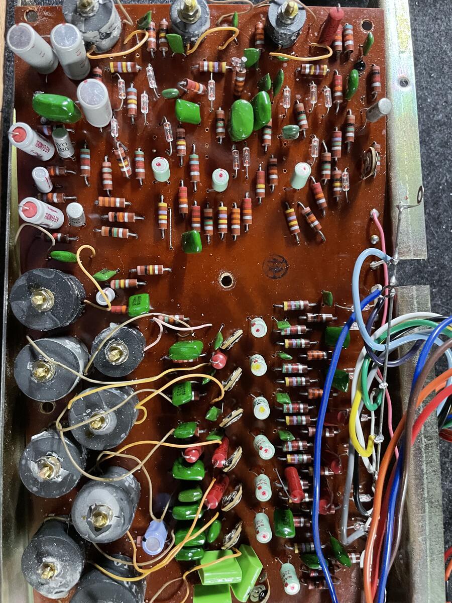

Ich sehe da auch unschöne Widerstände: Typ Kohlemasse. Typen mit Werten ab etwa einigen Dutzend KOhm neigen dazu im Alter hochohmiger zu werden. Ggf. die mal nachmessen, ob die noch in der Toleranz sind.
Der Vollständigkeit halber hier die andere Seite. Leider auch hier keine Beschriftung. Aber ich denke das hat sich ja jetzt auch geklärt. Im Rahmen der Restaurierung wollte ich sowieso die Widerstände gegen Metallschicht ersetzen.

Ich habe noch eine ganze Menge BFQ32 (Philips, PNP) und BFR96 (TFK, NPN), die haben das gleiche Gehäuse mit 3 Beinen (im Gegensatz zu https://datasheet.datasheetarchive.com/originals/distributors/Datasheets-112/DSAP0052335.pdf und https://datasheet.datasheetarchive.com/originals/distributors/Datasheets-112/DSAP0052385.pdf). Vielleicht möchtest du es nahe am Original haben. H. H. schrieb: > Kaum anzunehmen, dass die HF-Eigenschaften hier genutzt werden, > also reichen da BC847...850 in der A-Version. Das vermute ich allerdings auch. Sebastian D. schrieb: > Im Rahmen der Restaurierung wollte ich sowieso die Widerstände gegen > Metallschicht ersetzen. Ich wünsche dir, dass du damit nicht mehr Schaden anrichtest, als Nutzen bekommst.

H. H. schrieb: > Ach wo, die 2SC183 sind ziemlich lahm (fT~160MHz), aus heutiger Sicht > alles andere als HF-Transistoren. Das sind schlicht die Vorläufer der SMD-Transistoren. Ich habe hier auch noch ein paar Universal-Typen von NEC in diesem Gehäuse, die wurden auf einem Papierband aufgeklebt geliefert. Damit, sowie mit einem TTL-Friedhof und einer Fernsehkamera, hatte etwa 1970 ein Ing eine Auswertemaschine für Fragebögen gebastelt. Die Pakete der Fragebögen mit den angekreuzten Feldern wurden mit viel Geschnaufe und Gestampfe von einer umgebauten Druckmaschine abgetragen. HF jenseits der paar MHz des Videosignals war da nicht im Spiel, und zu meiner Enttäuschung waren auch diese kleinen Transistoren nicht besser als ein BC107. P.S.: iirc waren das 2SC269 wie hier: https://wellgainelectronics.com/transistors/37504-nec-2sc269.html Die Transistoren haben ein zwar Keramikgehäuse, aber Deckel ist nur aufgeklebt. Deshalb ist es nicht verwunderlich, wenn man heute reinschauen kann. Als Ersatz würde man heute sicher etwas im SOT-23 nehmen.

Jens G. schrieb: > Da kannst Du praktisch jeden NPN-Kleinleistungstransistor nehmen, denn > der 2SC183 hat ja nun gar keine speziellen Eigenschaften (auser daß er > unterdurchschnittlich wenig Spannungs/Strom/Leistungs-Grenzwerte hat). > Der BC107 geht also auch ... Der 2SC183 hat ziemlich wenig parasitäre Kapazität, was hier aber keine Rolle spielen wird. Und der Ersatz sollte auch nicht übertrieben hohe Stromverstärkung haben, das könnte schiefgehen.
Jens G. schrieb: > Da kannst Du praktisch jeden NPN-Kleinleistungstransistor nehmen, denn > der 2SC183 hat ja nun gar keine speziellen Eigenschaften (auser daß er > unterdurchschnittlich wenig Spannungs/Strom/Leistungs-Grenzwerte hat). > Der BC107 geht also auch ... Falls du die Wahl zwischen Transistoren mit Suffix A, B oder C hast, dann nimm A. Die haben die geringste Stromverstärkung.

Hallo, um das ganze rund zu machen habe ich die sehr kleinen 2SC183 gegen BC107A ersetzt. Ergebnis siehe Video. Die dementsprechenden Instrumente werden wunderbar erzeugt was auf eine Kompatibilität schließen lässt. Jetzt bin ich nur am Überlegen, ob ich einen "Rundumschlag" bei der Erneuerung der anderen Bauelemente mache. Sprich, alte Widerstände und KerKos raus, neue Metallschicht und Kondensatoren rein. Die Elkos habe ich auch schon getauscht.
