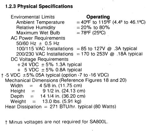

Klaus B. schrieb: > 8" Scheibendurchmesser mit 77 Spuren und ein- oder zwei > Seiten. Achtung der Antriebsmotor braucht normalerweise AC, > also 230 V oder 110 V. 8" Laufwerke die schon 230V brauchen - gibts sowas tatsächlich?
mIstA schrieb: > 8" Laufwerke die schon 230V brauchen - gibts sowas tatsächlich? Dieser Art von Motor ist der feine Unterschied herzlich egal.
#7144639
MaWin schrieb: > Der i8272 braucht Treiber und Datenseparatoren, das ist schon seit 1995 > überflüssig mit NS SuperFDC PC8477B. Das war schon viel früher überflüssig; schon der WD1772 brauchte den Kram nicht. Den fand man beispielsweise im Atari ST. Wenn man das HD-Format braucht, ist ein WD3765 zu empfehlen, den gab es auch schon gegen Ende der 80er Jahre. Zu finden war der auf unzähligen MFM- und RLL-Festplattencontroller für ATs, so z.B. auf dem WD100. Solange man aber nicht weiß, was der Threadersteller wirklich anfangen will, brauchen wir uns eigentlich auch keinen Kopf zu zerbrechen.
#7144653
mIstA schrieb: > Klaus B. schrieb: >> 8" Scheibendurchmesser mit 77 Spuren und ein- oder zwei >> Seiten. Achtung der Antriebsmotor braucht normalerweise AC, >> also 230 V oder 110 V. > > 8" Laufwerke die schon 230V brauchen - gibts sowas tatsächlich? Siehe Anhang.
8"-Laufwerke brauchen immer einen direkten Netzanschluss. Erst 5.25"-Laufwerke konnten die Drehzahl mit Gleichstromtechnik genau genug regeln. Selbst aktuelle Retrotechnik benutzt immer einen FDC, der den ganzen schnellen Kram erledigt. Alte Technik ebenfalls. Es gab zwar vollständig diskret aufgebaute Floppy-Controller, aber die arbeiten durchgängig mit hardsektorisierten Disketten (NorthStar und so). Ein klassischer AVR8 ist für die Decodierung von HD (also 500 Kbps) eigentlich zu langsam, aber ich erinnere mich dunkel an ein Projekt, was die 250 Kbps einer DD-Diskette geschafft hat. Man kann zusätzliche Hardware mit Software kombinieren, wie Apple oder Commodore das getan haben, aber den Aufwand empfehle ich nicht.
#7144671
S. R. schrieb: > 8"-Laufwerke brauchen immer einen direkten Netzanschluss. Erst > 5.25"-Laufwerke konnten die Drehzahl mit Gleichstromtechnik genau genug > regeln. Davon weiß das 8"-Laufwerk in meinem Schrank offenbar nichts; das braucht nur 24V. Beschreibung hier: https://retrocmp.de/fdd/nec/nec-fd1165_pd.pdf
Helmut P. schrieb: >> 8"-Laufwerke brauchen immer einen direkten Netzanschluss. Erst >> 5.25"-Laufwerke konnten die Drehzahl mit Gleichstromtechnik genau >> genug regeln. > > Davon weiß das 8"-Laufwerk in meinem Schrank offenbar nichts; > das braucht nur 24V. Beeindruckend. Muss eins der letzten Generation sein. Ist aber auch egal, der TO hat in seinem Leben nur einen Beitrag verfasst und ist inzwischen über alle Berge.
Da gibt es noch ganz andere... http://www.wolfgangrobel.de/museum/hamamatsu.htm

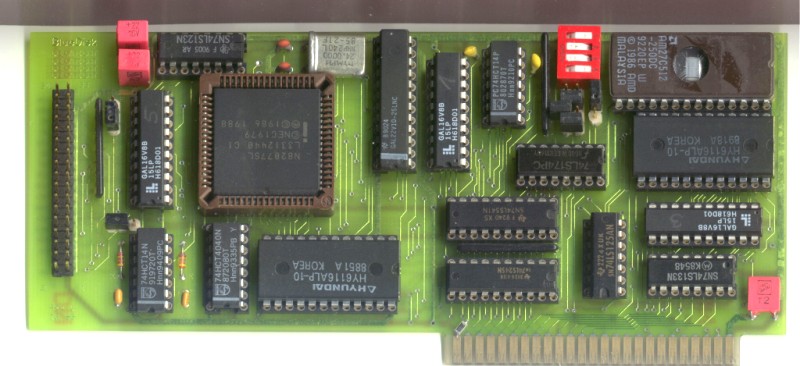

Ich habe mal einen Floppy-Controller-Adapter für 5"1/4 an einen PocketBeagle gebaut. Erwarteter Vorteil von diesem Ansatz: man schreibt nur einen Floppy-Low-Level-Treiber (Spur suchen und Sektor(en) lesen/schreiben) und um den Rest (Dateisystem) kümmert sich das Linux. Wenn man will kann die Floppy dann als USB-Memory präsentiert werden. Ich hatte dann nur das Problem dass mein letztes noch vorhandenes 5"1/4-Laufwerk nicht mehr funktioniert hat. Ich konnte zwar die Spuren auswählen, aber keine Daten sehen. Und so blieb das Projekt (wollte kein "neues altes" Laufwerk kaufen und auch mangels Priorität) bisher unvollendet. Warum nicht ein externe 3,5-Zoll-Laufwerk mit USB-Anschluss zerlegen und dort das 5"1/4-Laufwerk anflanschen? Nach meinen Erkenntnisse sind weder Stecker noch Signale noch Software kompatibel.

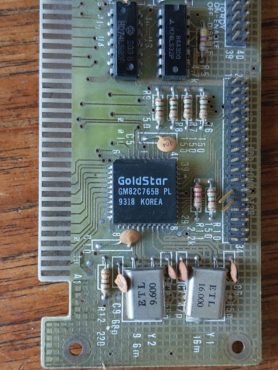

Ich hatte mal ein Floppy Laufwerk mittels WS37C65 an einen Parallel-Port des PC angeschlossen. Der Chip war gut dokumentiert und daher relativ einfach zu verwenden. Das geht sicher auch an einem Mikrocontroller. http://bitsavers.informatik.uni-stuttgart.de/components/westernDigital/_dataBooks/1991_SystemLogic_Imaging_Storage/31_WD37C65C.pdf Allerdings sind heute eher Mikro-SD Karten angesagt.
#7145028
Stefan ⛄ F. schrieb: > Ich hatte mal ein Floppy Laufwerk mittels WS37C65 an einen Parallel-Port > des PC angeschlossen. Der Chip war gut dokumentiert und daher relativ > einfach zu verwenden. Angeschlossen schon, aber ich wette dass du über den Parallelport keinen einzigen Sektor erfolgreich gelesen oder geschrieben hast.
#7145035
Stefan ⛄ F. schrieb: > Floppy Laufwerk mittels WS37C65 ... angeschlossen Sorry, der Chip heisst WD37C65

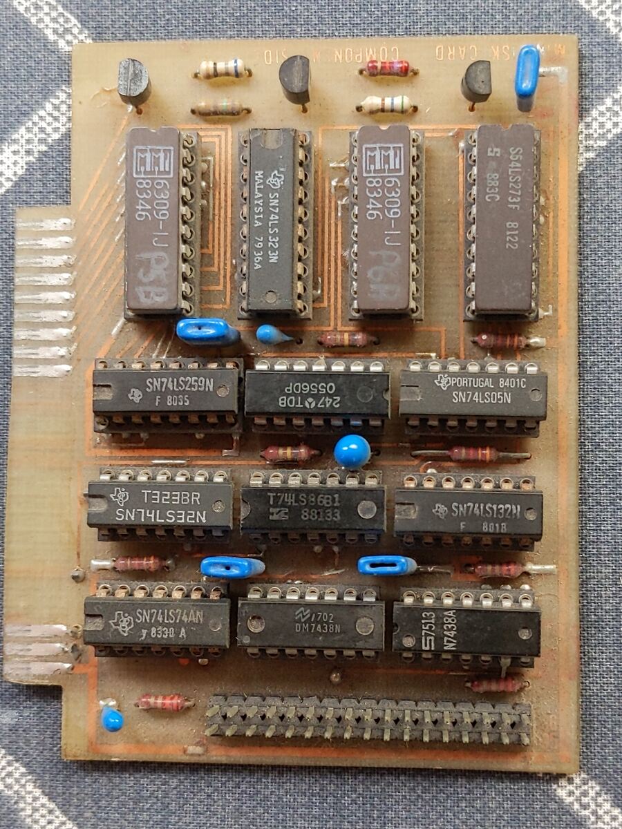

Geiles Thema! Wenn der TO jetzt ne alte Floppykarte mit ISA-Bus nehmen würde, veieinfacht sich die Sache dann? Die haben ja auch DMA gebraucht, oder irre ich mich da? mfg
#7149711
> Wenn der TO jetzt ne alte Floppykarte mit ISA-Bus > nehmen würde, veieinfacht sich die Sache dann? Hehe - so war die erste Generation von Festplattencontrollern für den Amiga aufgebaut: eine ISA-Karte mit OMTI-5520-Controller (MFM, später 5527 für RLL) und ein einfacher Adapter für ISA- nach Zorro-Bus. Der Grund für die ISA-Karten war aber nur, dass die, im Gegensatz zu den einzelnen Chips, spottbillig und überall verfügbar waren. Könnte heutzutage bei den Floppycontrollern ähnlich sein ;-)
#7149731
Lotta . schrieb: > Geiles Thema! Und, hast du irgendeinen Beitrag gelesen und dir irgendein Bild angesehen oder Link gefolgt ?
#7149732
Lotta . schrieb: > Wenn der TO jetzt ne alte Floppykarte mit ISA-Bus > nehmen würde, veieinfacht sich die Sache dann? Das ist ja das, was man mit dem WD37C65 (und ähnlichen) bekommt. Ein direktes paralleles µC Interface wie am ISA Bus. Den zweiten Chip dieser Karten (Adress Decoder) brauchen wir am Mikrocontroller nicht. Seine Kern-Funktion war, beim den gewünschten Sektor zu finden und dessen Bits in Bytes umzuwandeln (bzw. anders herum beim Schreiben). Also primär ein Schieberegister mit der dazu nötigen Takt- und Zeitsteuerung. Das Einzige was ich an diesem Chip vermisse ist ein Pufferspeicher. Wenn er den Sektor gefunden hat, löst er einen Interrupt oder DMA aus und dann muss der Mikrocontroller die Daten so schnell übertragen, wie sich durch die Rotation der Disk ergibt. > Die haben ja auch DMA gebraucht, oder irre ich mich da? Nicht zwingend, geht auch ohne. Aber dann ist das Timing anspuchsvoll. Nochmal der Link zum Datenblatt: http://bitsavers.informatik.uni-stuttgart.de/components/westernDigital/_dataBooks/1991_SystemLogic_Imaging_Storage/31_WD37C65C.pdf
#7149809
Stefan ⛄ F. schrieb: > Nicht zwingend, geht auch ohne. Aber dann ist das Timing anspuchsvoll. Mit DD-Disketten (250 kBit/sec) haben das so langsame Geräte wie z.B. der Atari ST (mit 8 MHz getakteter 68k) oder auch noch langsamere 8-Bit-Systeme hinbekommen. Und wenn pro Byte ein Interrupt ausgelöst wird, sollte das auch bei HD (500 kBit/sec) ein typischer µC der Jetztzeit hinbekommen, den abzuarbeiten. Die Interruptrate liegt bei 62.5 kHz. Das schafft ein AVR, der kann mit der Rate einen Sektorpuffer beschreiben bzw. auslesen.
#7149841
