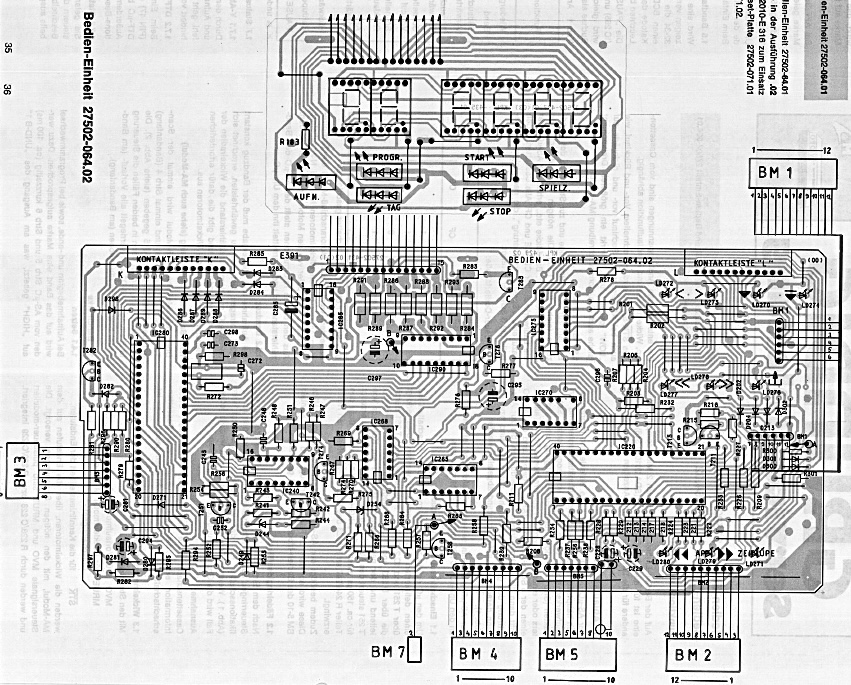

Platine Bedieneinheit mit Oszi durchmessen
Gast #7144531

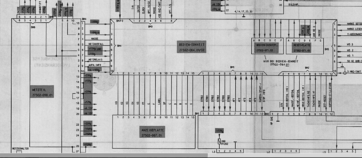

ich habe mir ein Oszi besorgt, weil ich eine fehlerhafte Platine einer
Bedieneinheit eines alten V2000-Recorder habe. Sie ist definitiv kaputt.
Ich konnte den Fehler durch Trial and Error so weit eingrenzen, dass
eindeutig die Platine eine Macke hat. Ich gehe davon aus, dass irgendein
Chip schlappgemacht hat, kann es aber natürlich nicht mit Gewissheit
sagen.
Elkos usw. habe ich bereits ausgetauscht, auch Kabel gecheckt.
Meine erste Frage lautet: Welche DC-Eingangsspannung muss ich anlegen?
Ich habe hier 2 Fotos aus dem Schaltplan beigefügt.
Bitte nicht draufhauen. :) Jeder fängt mal klein an. Danke für Euer
Verständnis.
Gewisse Grundlagen sind aber durchaus vorhanden.
Bin dankbar für Eure Hilfe!!!
LG

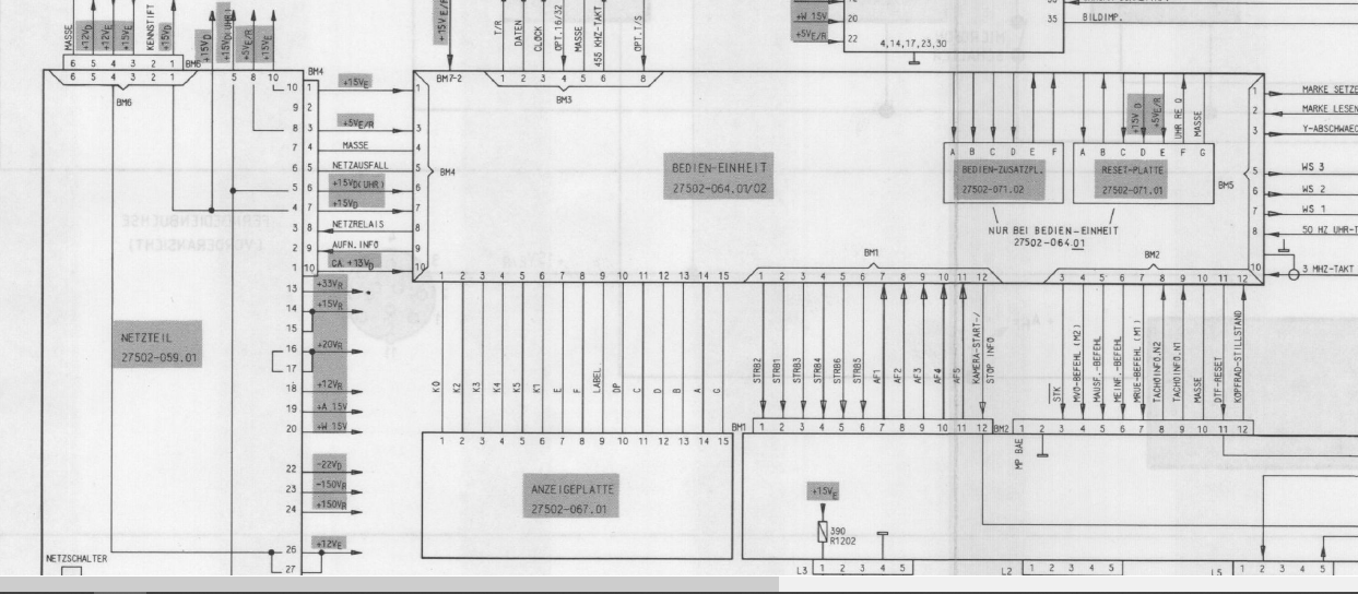

Gunnar G. schrieb: Ich gehe davon aus, dass
Das sind Beides keine Schaltpläne. Auf dem linken sieht man die
Bestückung einer Platine. Die rechte Abbildung zeigt ein
Blockschaldbild.

Hallo, danke für die Korrekturen. Nur so lernt man dazu.
Ja, ich weiß, dass das nicht einfach wird. Nur möchte ich die Teile
nicht
einfach so wegwerfen. Ganz genau, ich verfüge noch über eine weitere
funktionierende Platine. Damit klappts im selben Gerät.
Es tut mir leid, dass die Pläne nicht in
besserer Qualität vorliegen, aber man muss schon froh sein, überhaupt
Service Manuals zu dem Gerät zu finden, da es immerhin schon 40 Jahre
auf dem Buckel hat.

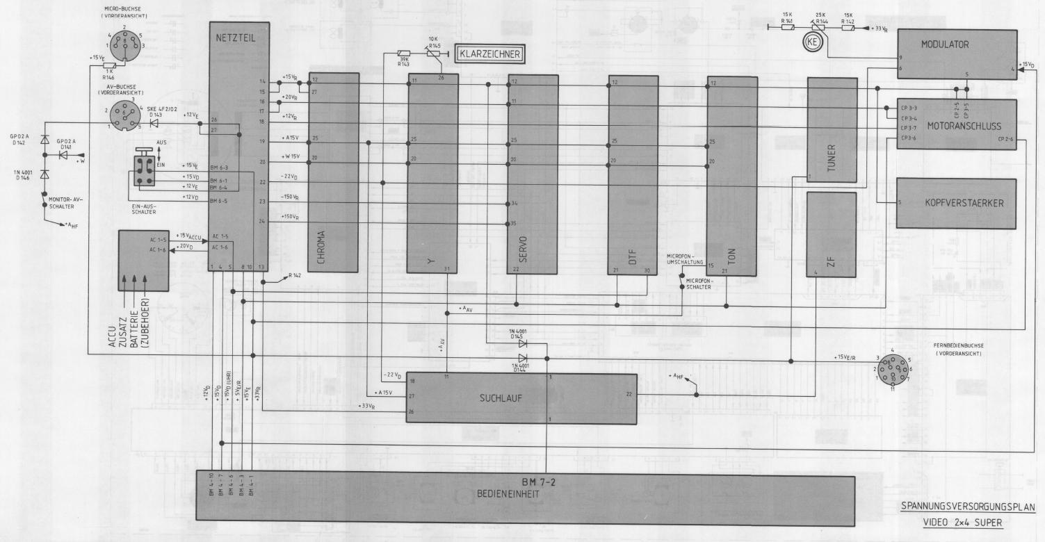

Ich habe noch den Schaltplan (mit den Messpunkten) hinzugefügt, auch
wenn es wahrscheinlich nicht viel weiterhelfen wird.
Hallo Gunnar,
auch das ist nur ein Blockschaldbild, kein Schaltplan.
https://www.mikrocontroller.net/attachment/565397/Schaltplan.png
Das Einzige was man damit vielleicht anfangen kann ist mit einem DMM zu
messen ob die aufgeführten Spannungen vorhanden sind.

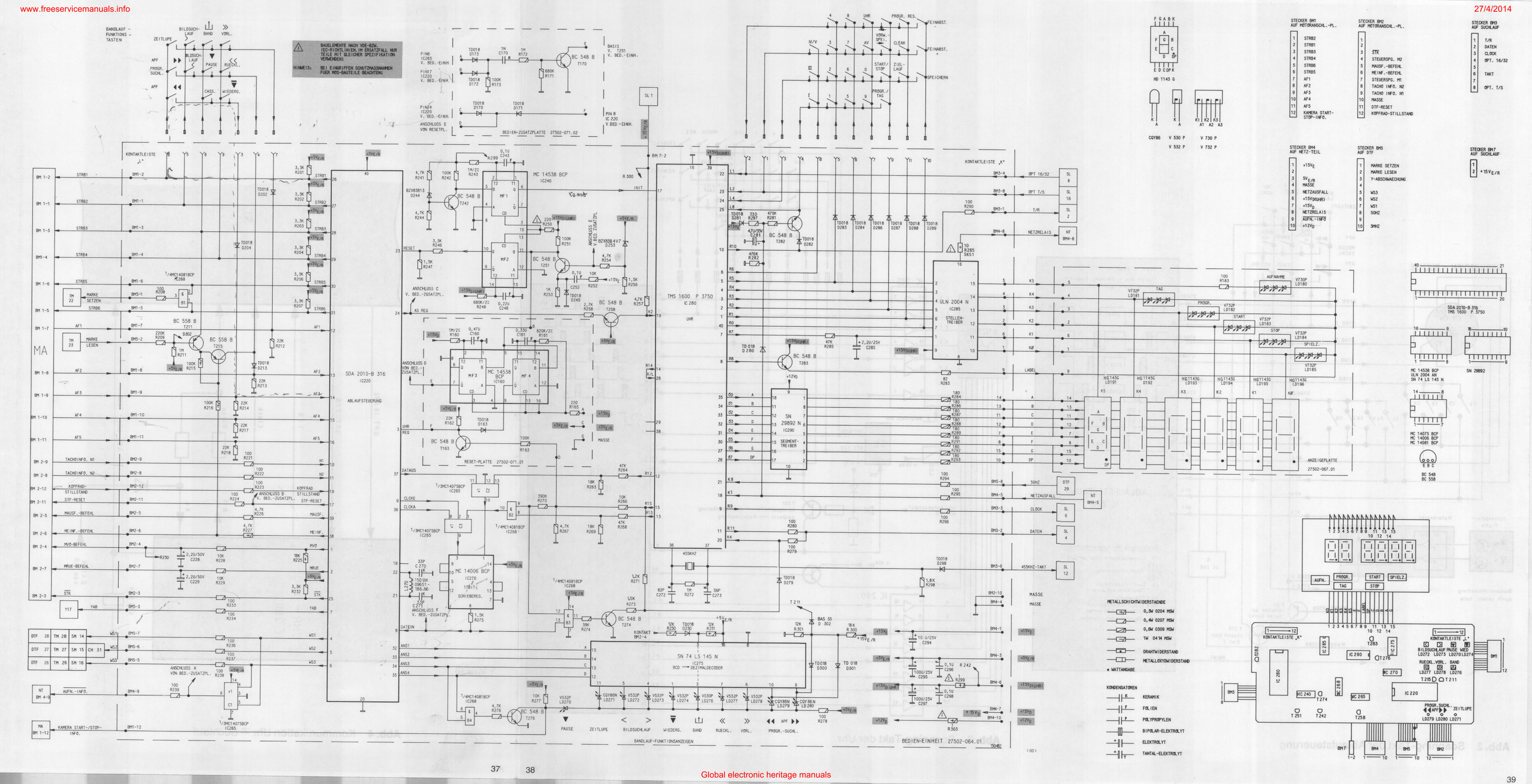

Gunnar G. schrieb:
> Da hast Du natürlich recht, aber dies ist ein Schaltplan hier. :)
Bis auf den großen Chip links sind es auf den ersten Blick Standard-ICs,
74er, 4000er. Der rechte große Chip ist ein Uhrenbaustein. Rechts neben
ihm sitzen 2 Treiberbausteine für das Display und die LEDs.
An den ICs kann man schon mit einem DMM bzw. Oszi messen. Mit dem DB zum
jeweiligen Chip und etwas nachdenken könnte man vermutlich herausfinden
ob die Chips ok sind, vorsichtig mit der Fingerkuppe oder auf der
Fingeroberseite im Bereich über dem Fingernagel. Alternativ geht
natürlich ein Thermometer, bevorzugt ein IR-Thermometer.
Es sind viele Spannungen vorhanden die überprüft werden können. Das
wäre, neben einer ausführlichen Sichtprüfung, einer meiner ersten
Ansätze. Da Du über eine funktionierende Platine verfügst könntest Du an
ihr zuerst messen, und Werte in das DB übertragen. Das betrifft auch
Sreenshots, wenn mit einem Oszi gemessen wird.
Was Du auch messen kannst ist ob eine der Tasten evtl. dauerhaft
schließt. Kommt schon mal vor das ein(e) Taste(r) klebt.
Ein weiterer Punkt den ich testen würde ist ob auf der Platine etwas
spürbar warm bzw. sogar heiß wird.
Hast Du auch einen Schaltplan vom Netzteil? Gibt es noch weitere
Platinen mit Plänen dazu?

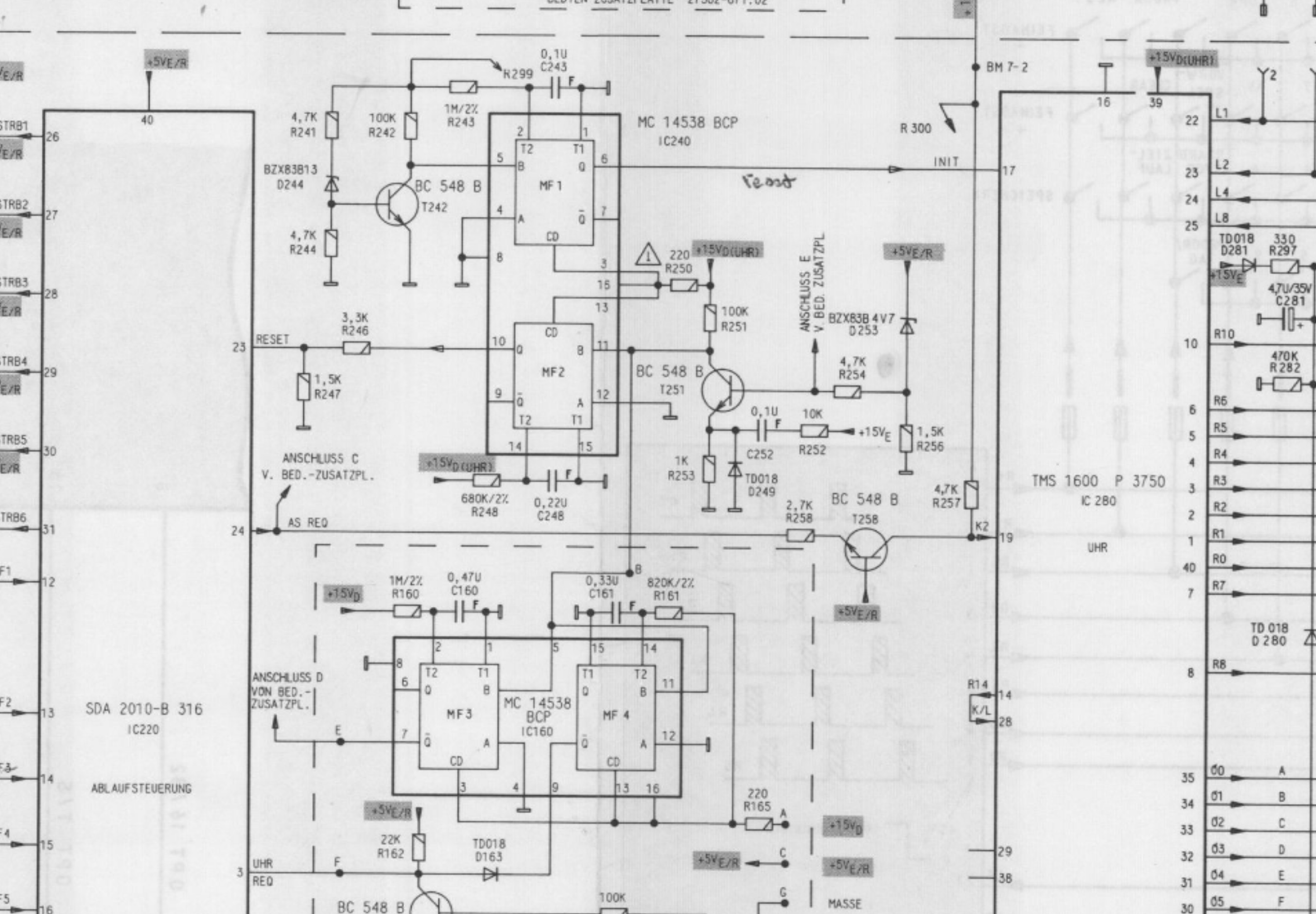

Gunnar G. schrieb:
> Ich habe den Verdacht, dass die Ablaufsteuerung IC220 einen weg
> hat. Mal schauen, ob er sich bestätigt.
Wie willst Du das testen? Chip tauschen gegen den von der
funktionierenden Platine? Das würde ich erstmal nicht machen. Wie ich
bereits geschrieben habe sind einige Standard-ICs auf der Platine.
Beitrag "Re: Platine Bedieneinheit mit Oszi durchmessen"
Vielmehr kann man Dir aktuell nicht empfehlen.

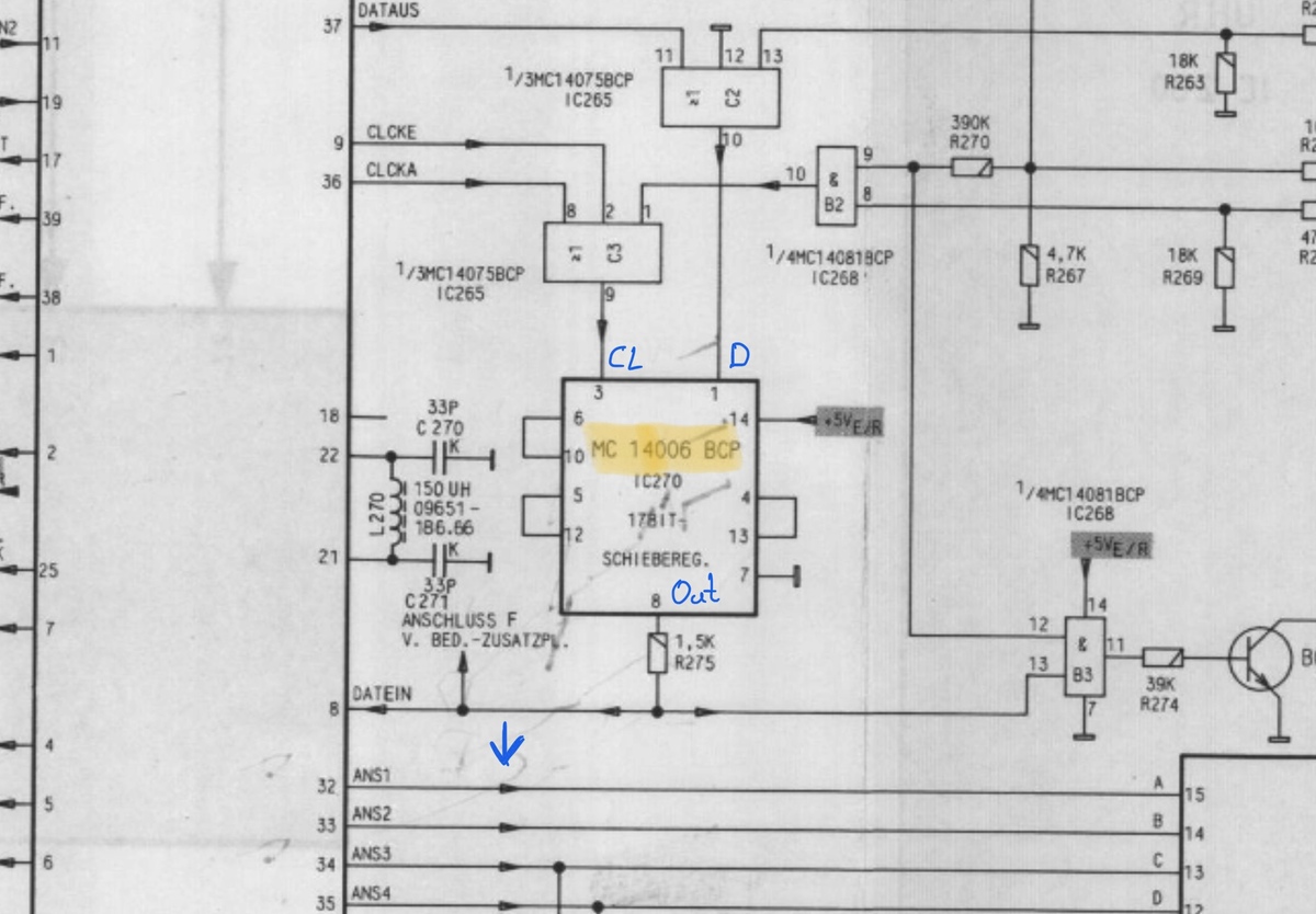

@TO
Auf der Platine sitzen einige Standard-ICs. 4538, 4075, 4081 usw. Das
sind Monoflops, Oder-Gatter bzw. Und-Gatter. Dann sitzt da noch ein
Dekoder, ein Schieberegister und Treiberbausteine.
Die 4 Monoflops der 2 Stück 4538 sind von der Funktion her alle gleich
verschaltet. Es sind retriggerbare Monoflops die über den B-Eingang des
jeweiligen Gatters über die fallende Flanke getriggert werden. Die
Zeitkonstante dafür erzeugt die zum Gatter gehörige RC-Kombi.
Die Gatter (Und, Oder) lassen sich auch gut überprüfen.
Ingesamt betrachtet kannst Du schon mit dem Oszi einige Messungen
machen, Du musst dich halt nur mal rangeben. Und, wie nun schon mehrfach
erwähnt, kannst Du Vergleichsmessungen machen.
Das Schaltbild ist eigentlich sehr schön gezeichnet. Man sieht sogar bei
den meisten Signalen in welche Richtung sie gehen, also ob es in ein IC
geht, oder aus einem IC kommt.
