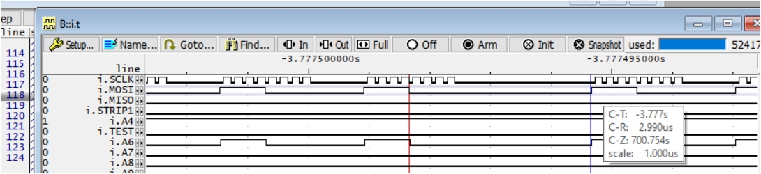

nur mal so aus Interesse eine Frage an diejenigen die WS2812 Strips
mit MSP430 betreiben.
Ich benutze einen MSP430G2955 und paar WS2812B Strips. Die Ansteuerung
basiert auf einer Vorlage von
https://github.com/mjmeli/MSP430-NeoPixel-WS2812-Library.
Frequenz ist ca. 16 MHz mit DCO. SW wir mit CCS erstellt in C.
Es funktioniert einwandfrei, nur stimmt das Timing eigentlich nicht
zum Datenblatt des WS2812. Die T0H und T1H Zeiten stimmen, aber T0L und
T1L sind viel zu lange. Was eigentlich heisst, dass der MC nicht richtig
nachkommt mit der Lieferung der nächsten Daten. (siehe Bild)
Ist das nur bei mir so und habe da was übersehen oder ist das halt so?

Aufpassen, das Datenblatt spricht von Min- und Maxwerten. Das macht den
kleinen aber feinen Unterschied.
#7144875
led_r schrieb:
> Teo D. schrieb:
>> Egal, die dürfen solange low sein, wie du Zeit hast
> Nach Datenblatt darf TH+TL aber 1,25us +- 600ns sei
Wenn die low Zeiten ein max. limit hätten, gehe immer das letzte bit
verloren....
> Egal , hauptsache es funktioniert zuverlässig.
So auch bei relativ lahmen µCs. :)
