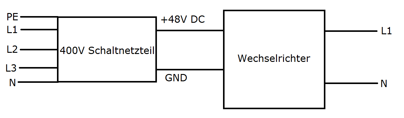

Variante 3 Schaltnetzteil 400V Eingang 48V Ausgang zu Wechselrichter 48V
Eingang 230V Ausgang:
Siehe Anhang 1. Ein 400V Schaltnetzteil transformiert die 3 Phasen auf
48V DC and dann transformiert ein Wechselrichter das Ganze wieder hoch.
Somit habe ich dann mehr als 16A auf der einen Phase. Der stärkste
Wechselrichter, den ich gefunde habe, kann 6000W Dauerstrom. Das wäre
schon mal eine akzeptable Leistung. Leider habe ich kein entsprechendes
Schaltnetzteil gefunden. Warum 48V? Weil dann die Kabel am handlichsten
sind.

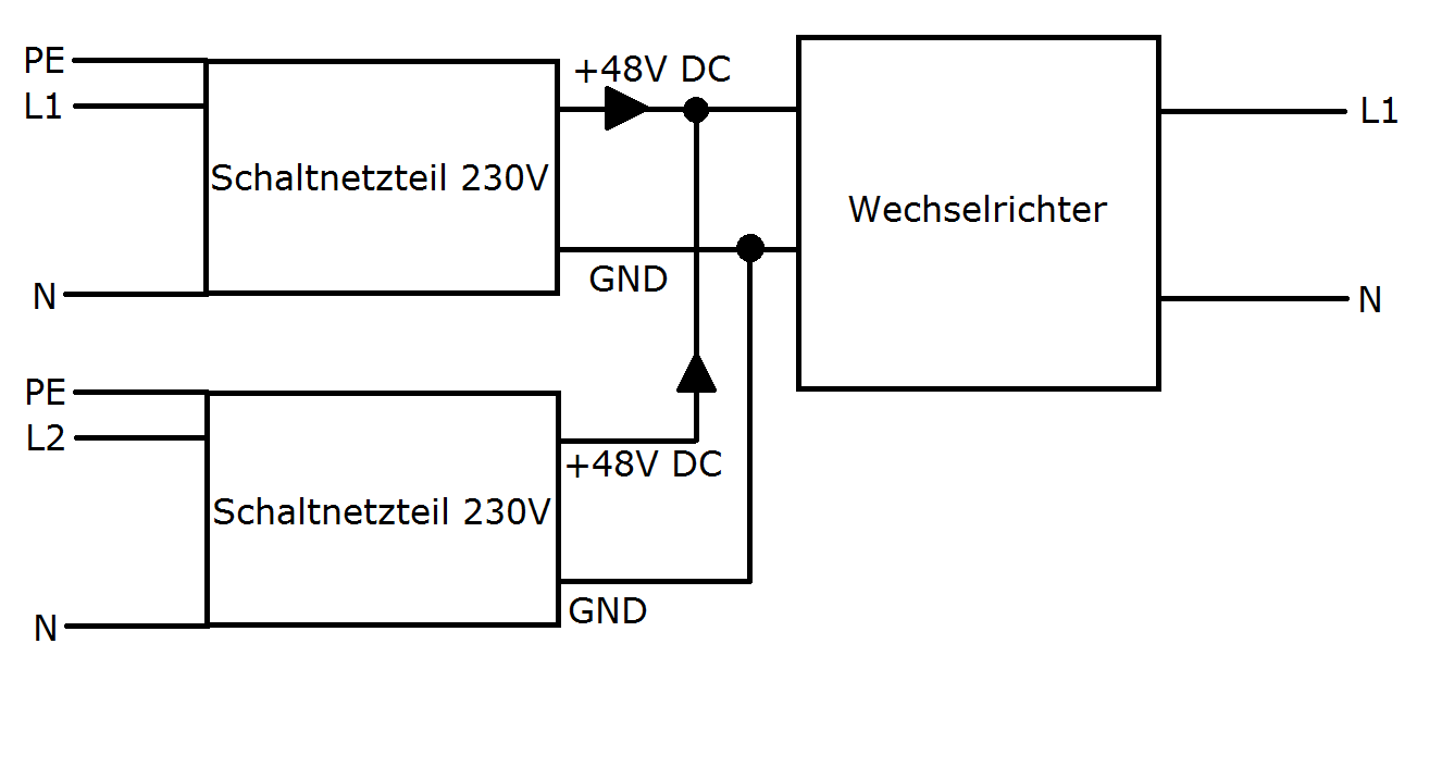

Variante 4 2x 230V Schaltnetzteil 230V Eingang 48V Ausgang
parallelgeschaltet zu Wechselrichter 48V Eingang 230V Ausgang:
Siehe Anhang 2. Eigentlich wie Variante 3, jedoch werden 2
48V-Ausgang-Schaltnetzteile parallelgeschaltet, der Ausgang mit Diode
abgesichert (mit Kühlkörper!) und dann transformiert der Wechselrichter
das wieder hoch mit bis zu 6000W Ausgang. Unschön ist natürlich der
Wirkungsgradverlust durch die beiden Schaltnetzteile und die Dioden. Das
zweite Problem ist, ein Schaltnetzteil zu finden, welches dieses Setup
so unterstützt.

von Marcus W. (mwiede)
hab ich das jetzt richtig verstanden? 32A bei 230V sind 7360W. Und diese
Leistung bei 48V sind dann ja 153A. Da finde ich Kabel nicht mehr sooo
handlich...

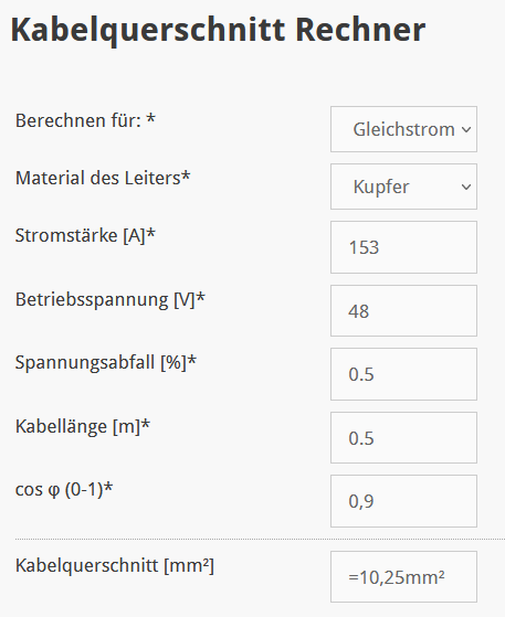

von Christopher H. (Firma: Taxon Tools) (taxonchris)
> diese
> handlich...
10mm2 geht doch gut

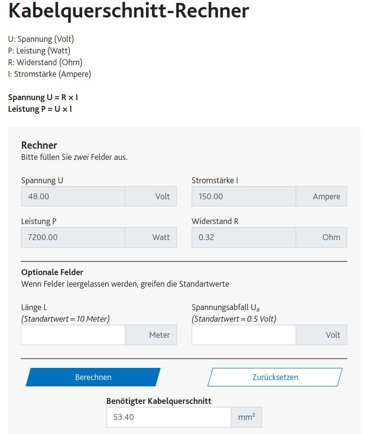

Mein Kabel ist nicht 10 Meter, sondern wenn überhaupt einen halben Meter
lang (Nicht wie in deinem Rechner). Es macht ja keinen Sinn, das Kabel
unnötig lang und somit dick zu gestalten...

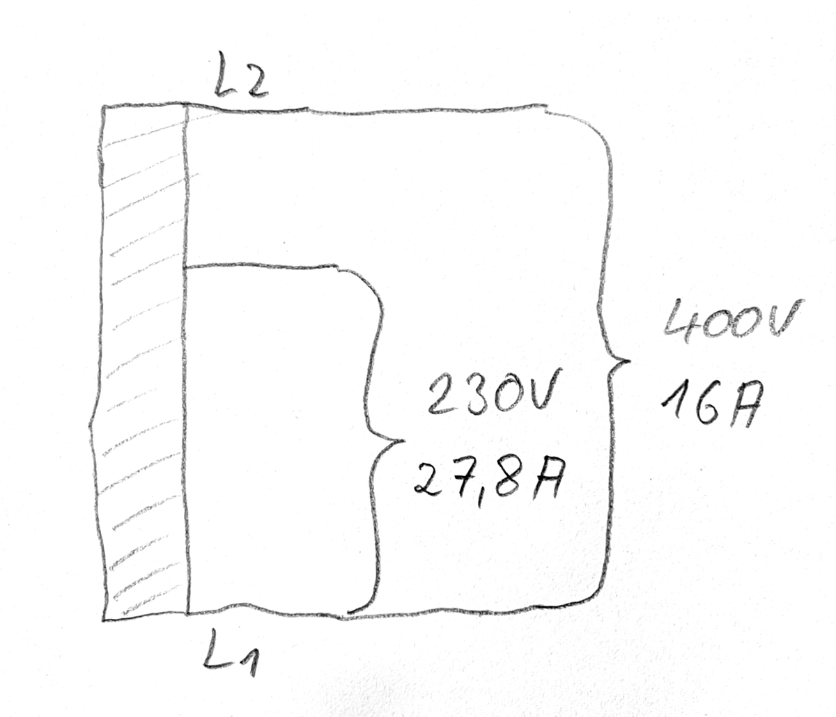

von michael_o (Gast)
Du hast den Falschen Trafo gesucht. Was Du brauchst ist ein 400V nach
230V Spartrafo. Der muß nur 170 V "Transformieren" und nicht 400V und
wiegt passiv gekühlt nur 15kg mit Lüfterkühlung und Ringkern oder
Schnittband geht es noch deutlich leichter. Das Fehlende Teil ist dann
nur noch ein Sanftanlauf.
Das ist einfach eine Primärwicklung mit 400V und einer Anzapfung bei
230V dadurch wird nicht die ganze Leistung Magnetisch übertragen sondern
nur ein kleinerer Teil der Leistung was Material und und Gewicht
deutlich reduziert.

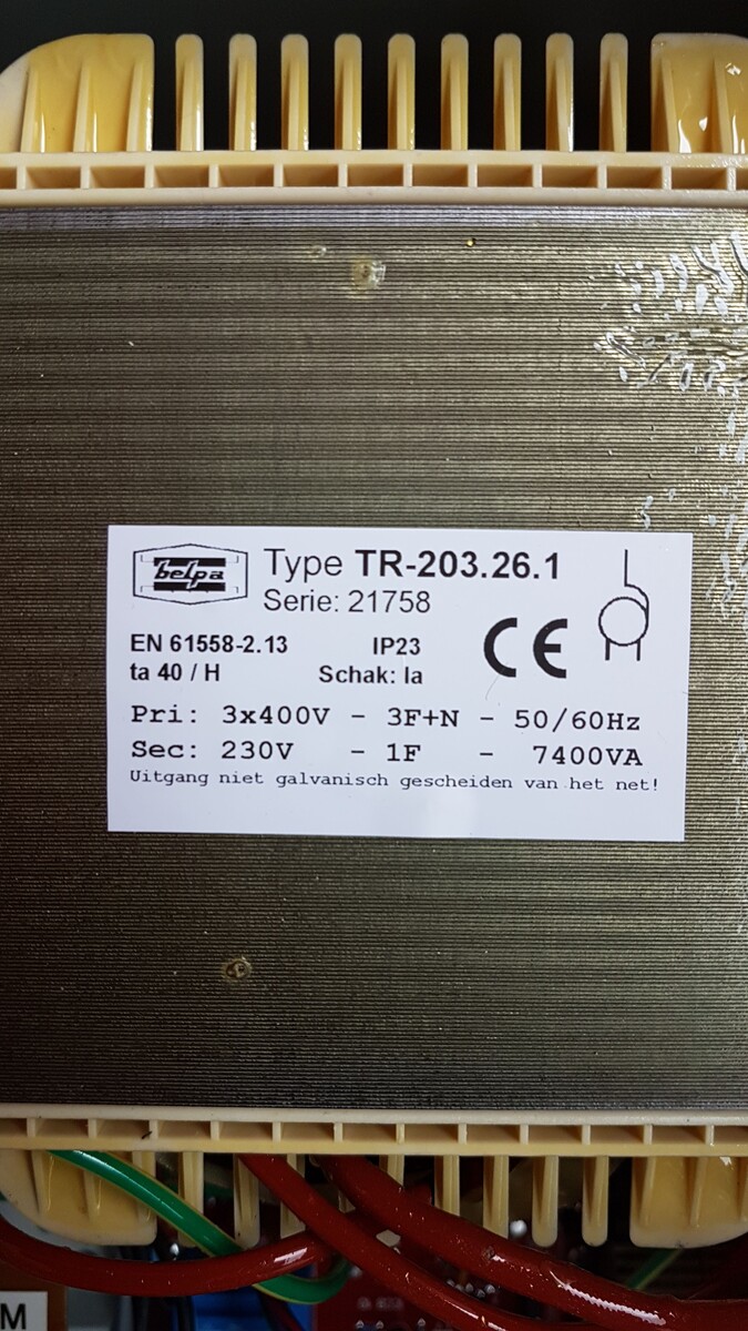

In einem anderen Forum wollte jemand das Gleiche tun, der hat sich so
einen Trafo herstellen lassen(hat nicht geschrieben wo...) und die
Preise waren in deinem Bereich. Kennst du eine Firma, welche so einen
Spartrafo herstellen würde? Ich denke, dies ist der einzig sinnvolle Weg
für mich. Ist schon schade, dass man diese Dinge nicht mehr findet...

Frag doch mal bei Ratio Elektronik in Holland nach. Die Spartrafos sind
dort Teil einer Ladestation. Vielleicht verkauft er die Trafos auch
einzeln?
