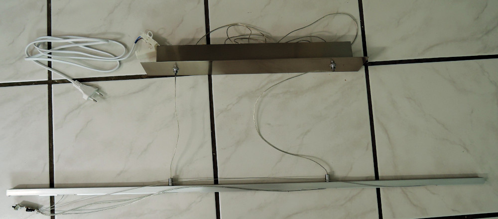

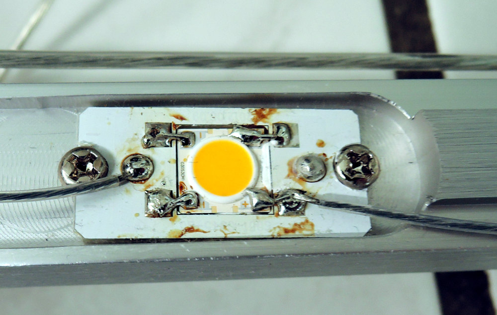

Die bebilderte Lampe ist defekt. Anfänglich selten, dann steigernd
schaltet sie nicht richtig ein: sie leuchtet nicht mit voller
Helligkeit, die 4 verbauten LEDs leuchten nur sehr schwach. Die

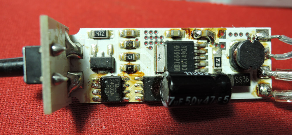

Elektronik besteht aus einem größeren LED-Treiber mit Konstantstrom und
in der schmalen Lampe selbst ist eine kleine Platine enthalten. Die
große Elektr. liefert eine Spannung von 50 Volt, die auch unter allen
Umständen zu messen ist und auch ankommt. Die kleinere liefert normal 16
Volt an die 4 LEDs, im Störfall nur ca. 10 Volt.
Die kleine Schaltung ist wie auch die LEDs sehr berührungsempfindlich:
kommt man mit z.b. einem kleinen metallenen Schraubendreher an einen
Punkt, tritt der Störfall fast immer ein, da ändert auch die vorherige
Erdung nichts. Inzwischen lässt sich gar nicht mehr einschalten.

Auf dem kleinen Board befindet sich ein MBI 6661. Da ist das Datenblatt:
https://www.neumueller.com/datenblatt/macroblock/MBI6661%20Datenblatt%20-%20Datasheet.pdf
Was liest du da, wofür das IC gut ist?

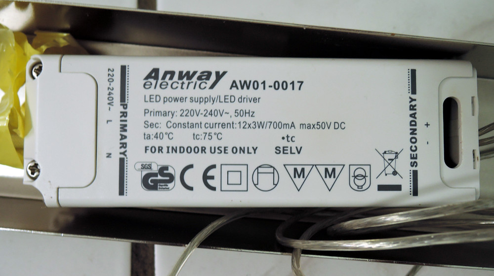

Seltsam ist hier die Kombination einer Konstrantstromquelle
(https://www.mikrocontroller.net/attachment/565542/led_lampe_defekt2.jpg),
die der Beschreibung zufolge immer 50V ausgibt mit wiederum einem
Stepdown-Konstantstromwandler
(https://www.mikrocontroller.net/attachment/565544/led_lampe_defekt4.jpg).
Zwei Konstantstromquellen kaskadiert?!
Kann es sein, daß da schon mal jemand an der Lampe rumgepfuscht hat und
die große Konstantstromquelle da eingebaut hat?
Oder kann es sein, daß Ober- und Unterteil der Lampe gar nicht
zueinandergehören?

Nein, nichts gepfuscht, nichts "creativ" zusammengestellt: es handelt
sich um ein Produkt, welches in einem großen und spezialisierten
Lampengeschäft angeboten und verkauft wurde.

#7146200
Das ist wirklich absonderlich. Zumal der MBI6661 gerade so 48V aushält
könnte das eine Weile gut gehen mit den 50V.
Gruselige Konstruktion.

Der 24C02N ist ein EEPROM. Dann wird der Käfer rechts davon ein µC sein,
der die PWM zum Dimmen erzeugt. Möglicher Weise ist der EEPROM am Ende
seines Lebens.
Eine andere Fehlerquelle sehe ich in der Verbindung der Dimmerplatine
zum Schalter. Dort kann eine Lötstelle kalt/gebrochen sein oder durch
die Betätigung des Schalters ist (mindestens) eine der Leiterbahnen zur
oder auf der Schalterplatine beschädigt, so daß die Betätigung des
Schalters nur sporadisch oder garnicht vom µC erkannt wird.
Testweise kann man auch mal den Anschlus zum Dimmen am MIB6661
auftrennen (2.Pin von oben im Bild). Dann sollte die Leuchte mit voller
Helligkeit erstrahlen.
Mario P.

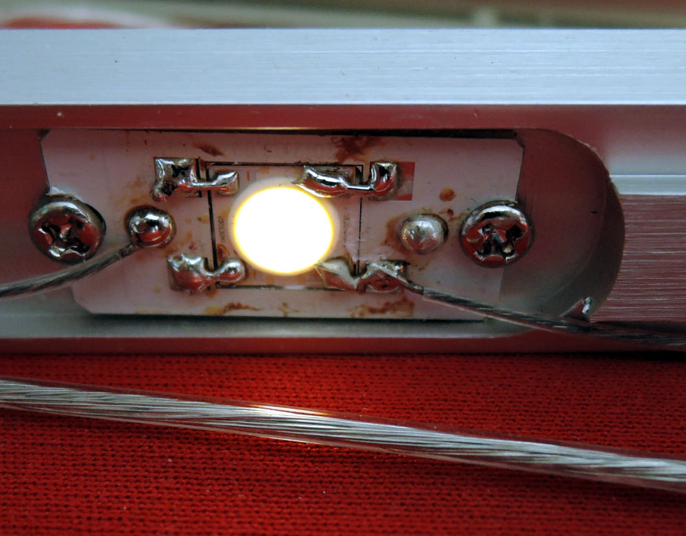

Es leuchtet! Allerdings unter Vorbehalt!
Zunächst muss/ möchte ich etwas „gerade rücken“. Anfangs hatte ich einen
aus meiner Sicht nicht gelungenen Beitrag kritisiert. Dazu stehe ich im
Prinzip auch, sehe aber jetzt, dass in der Folge doch eine konstruktive
Arbeit an der Problemstellung entstand und auch meine zweite kritische
Äußerung ungerechtfertigt war. Ich hatte da wohl etwas überreagiert.
Pardon dafür.
Meine eigene Suche nach einem Datenblatt für den LED-Konstantstrom-
Regler MBI6661G via Google verlief nicht erfolgreich, weil ich da nur
auf etwas merkwürdige Homepages gestoßen bin, meist mit chinesischen
oder kyrillischen Zeichen. Dabei war ich auf die schlechte, rsp.
ungünstige Beschriftung auf dem IC reingefallen und hatte aus dem
Zeichen „I“ eine „Eins“ gelesen, richtig sollte das aber der
Großbuchstabe für „i“ sein. Anstelle von Kritik nun also das wirklich
angebrachte Dankeschön an „Dieter R.“. War mein Fehler…., schwitz!

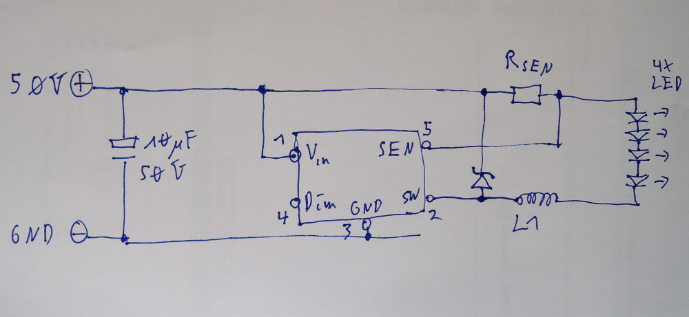

Mithilfe des Schaltplans hatte ich die vorliegende Schaltung
kontrolliert, rsp. mit einem Milli-Ohm-Meter die Verbindungen/Leitungen
auf der Platine nachvollzogen. Sie entsprechen exakt dem Datenblatt,
hier eine Handskizze vom Hersteller-Schaltplan. Dann hatte ich diverse
Spannungsmessungen ausgeführt, was aber keinen Erkenntnisgewinn brachte.
Danach dann den Beitrag von „Mario P.“ gelesen mit dem Hinweis, die
Dimmfunktion außer Betrieb zu setzen, indem der Dimm-Pin schlicht
isoliert würde. Wenn der nicht-connected ist, liegt er über einen
internen R auf 5,35 V und der Ausgang schaltet auf volle Leistung.
Nütze aber nichts, die LEDs leuchteten nur schwächlich, siehe Bild.
Dann habe ich einen Oskar angeschlossen und diverse Messungen damit
ausgeführt. Brachte auf Anhieb auch keinen Erkenntnisgewinn, aber bei
einer Ausführung einer Messung drückte ich mal wieder mit der spitzigen
Spitze des Messadapters auf einen Punkt auf der Platine und – Tusch - :
alle 4 LEDs leuchteten mit voller Pulle.
Leider kann ich nicht mehr sagen, welcher Punkt das war. Natürlich habe
ich weiter „gedrückt“/“gemessen“, aber das Leuchten blieb unverändert
gut. Auch das Absuchen der Platine nach Haarrissen brachte nichts, auch
nicht das Durchbiegen der Platine. Zigmal Ein- u. Ausschalten änderten
nichts mehr, alles scheint paletti zu sein.
Bliebe das so, wäre es prima. Auf die Dimmfunktion kann ich verzichten.
Werde das mal zusammenbauen und am alten Ort unter die Decke hängen. Mal
sehen, wie lange das gut geht. Herzlichen Dank für alle Hilfestellungen,
rsp. Ratschläge,
Grüße, wilhelmT

An der vorhandenen Schaltung fiehl mir auf, dass im Gegensatz zur
Vorlage des Herstellers kein Elko parallel zu der LED-Kette liegt -
wobei es platzmäßig auch schwer würde, da was nachzurüsten.
Grüße, wilhelmT

Heute nun sämtliche greifbaren Lötpunkte an den 4 kleinen Platinen je
mit einer Hochleistungs-LED bestückt nachgelötet, das waren 44 Stück.
Nach Berarbeiten der ersten drei Platinen keine Änderung, nur Glimmen.
Aber nach der vierten Platine, rsp. deren Nachlötung funktionierte alles
wieder total zuverlässig. An einen Zufall glaube ich jetzt nicht mehr.
Da hatte mal wieder eine "Kalte" unter raffinierter Tarnung
zugeschlagen!
Bei der Gelegenheit wurden auch die kleinen Platinchen mal losgeschraubt
und neugierig dahinter gesehen. Wärmeleitpaste und - is klar - so weiße
"Preiswerte" und ist ebenso klar: kurz vor der Verkrustung. Die also
durch was Gutes mit Keramik ersetzt, und nun hoffe ich auf noch langes
Leben der Lampe.
