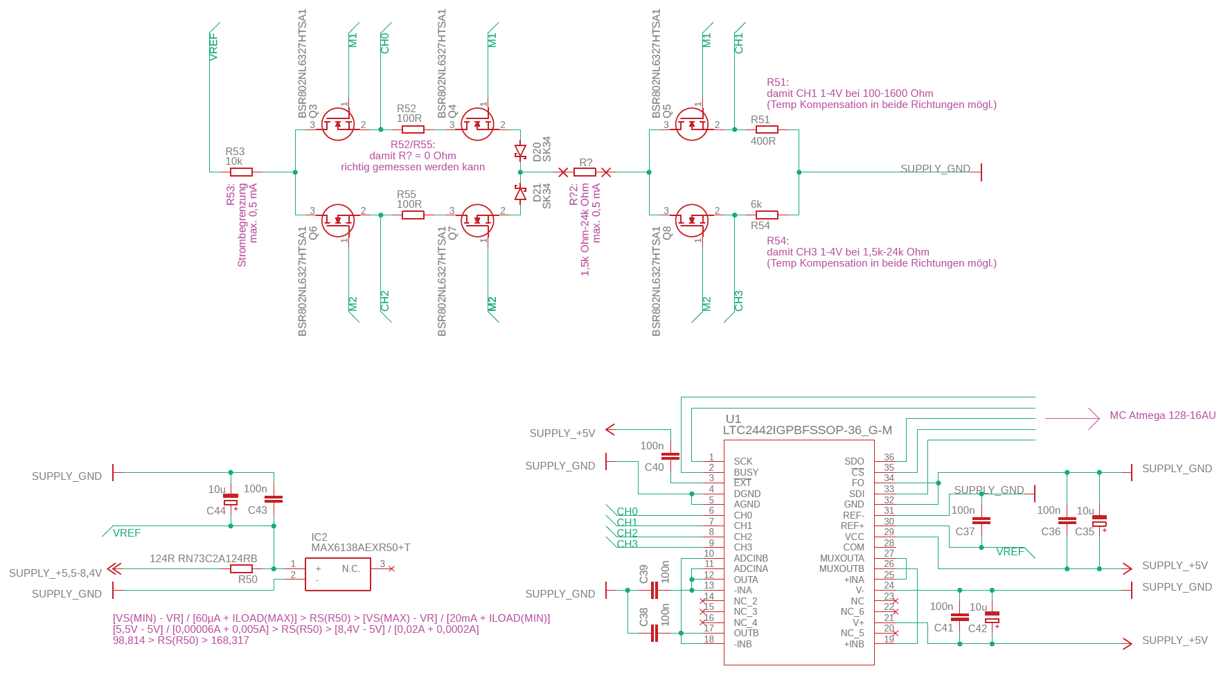

ich möchte mich wiedermal mit der Widerstandsmessung befassen.
Mein Ziel ist es 0Ohm bis 25kOhm zu messen und das zumindest im Bereich
0Ohm-1500Ohm recht genau (auf 0.1 Ohm), darüber reichen mir theoretisch
100Ohm Schritte.
Der AD-Wandler hängt an einem Atmega128-16AU und der widerum an meinem
LCD-Display.
Da ich mein Konstrukt recht häufig nutzen werde soll es auch was
abkönnen, also bei -20°C und bei +60°C(wenns mal im Auto liegen bleibt)
funktionieren.
Ja es gibt sicher ein fertiges Gerät, aber wo bleibt da die
Herausforderung? :D
Anbei die Schaltung die ich mir vorerst mal zurechtgelegt habe, der zu
messende Widerstand ist an der Stelle R?. Hab die Messung in zwei
Bereiche aufgeteilt, einmal den genauen und einmal den nicht so genauen,
alle beschriebenen Widerstände haben +-0,01% Toleranz. Der
Spannungsteiler ist so definiert das ich jeweils unter und über dem
Messbereich 1V "Spiel" habe um Temperaturschwankungen kompensieren zu
können (Kalibrierung mittels MC und definierten Widerständen deren Wert
abgespeichert wird. Am schlimmsten zu kompensieren werden bei der
Temperaturspanne wohl die Dioden werden die ich aber brauche, da ich für
eine andere Funktion Spannung auf die Ausgangsklemmen geben will.
Bevor ich die teilweise nicht günstigen Bauteile bestelle, hätte ich
gerne euren "Senf" dazu, Tipps, Vorschläge, Kritik :)
Lg und danke!

Paul A. schrieb:
> Anbei die Schaltung
Sieht so ziemlich vergurkt aus.
Der direkte Weg, wie man die 24 bit Präzision des LTC2442 vernichten
kann.
Man braucht für Widerstandsmessung nicht mal eine genaue Referenz,
sondern nur einen genauen Vergleichswiderstand in Reihe damit er von
demselben Strom durchflossen wird.
Man misst CH2-CH1 den Spannungsabfall über dem Widerstand und CH4-CH3
den Spannungsabfall über dem zu messenden Widerstand.
Wenn du die Spannung abschalten können möchtest, benutzt man eben nicht
gefulterte VCC, sondern was per geschaltetem Ausgang. Nimm man 1k5 als
Referenz-Vorwiderstand, fliessen aus 5V eh nicht mehr als 3.3mA.
Es täten auch billigere ADC.
#7145928
Was mich nicht ganz deutlich ist :
* Warum 2 Identische Kreisen (Q3/R52/Q4/D20 parallel mit Q6/R55/Q7/D21)
* D20(D21), Q4(Q7) und Q5(8) widerstand wird mit gemessen. Warum ? Die
kann man besser auserhalb die spannungsmessung (CH0-CH1 resp CH2-CH3)
lassen
* Was heist "Temp. Kompensation in beide richtungen moeglich ? Du kannst
hier nicht die Spannung "Umpolen" um seebeck spannungen mit zu messen,
was meinst du dann mit Temp. Kompensation ?
* Warum alle widerstaende 0.01% $$$$ ? Besser waehre meiner meinung
einen (oder mehrere) referenzwiderstaende die mitgemessen werden
* Schaltung viel zu Komplex mit verschiedene mess-errors, such mal nach
beispiel-schaltungen
* Sind die von dir angegeben genauigkeiten reeel ? (0.1 ohm/1500 wie
angegeben von Use S)
* Ist die von dir angegebene Messbereich (bis 0 ohm) reeel ? Dann musz
man schon 4-draht messung machen
Patrick aus die Niederlaende

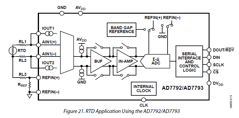

#7146102
Z.B. der AD7793 hat alles schon intern für eine ratiometrische Messung,
siehe Bild.
Für kleine Werte ist auch eine Vierleitermessung leicht möglich.
Ohne Vierleitermessung wirst Du keine 0,1Ω Genauigkeit erreichen.
OP #7146202
Danke schon mal für all eure Kommentare :)
Udo S. schrieb:
> Bei 1500 Ohm einen max. Fehler von 0,1 Ohm bedeutet einen max. relativen
> Fehler von 0,1 / 1500 = 0,0067%.
> Schon geloost.
Sollte das bei der recht hohen Auflösung nicht mit eine Kalibrierung
über die Software behebbar sein? Der MC bekommt doch nur den 24bit Wert,
wenn ich ne Routine schreibe die eine an die Klemmen angeschlossene
Widerstandsdekade misst sollten sich die Bauteile ja ausgleichen lassen
oder?
Udo S. schrieb:
> Dann mit den physikalischen Eigenschaften der von dir angedachten
> Bauteile (Temperaturkoeffizient)
Widerstände mit 10ppm/C, und ein großer Totbereich unter und über dem
eigentlichen Messbereich um auch bei Temperaturschwankungen "gültige"
Werte zu erhalten (ebenfalls um dann softwareseitig zu kompensieren,
allerdings war in der zuerst geposteten Schaltung zugegebenerweise kein
Widersand als Referenz der der Software die Verschiebung angibt)
MaWin schrieb:
> Nimm man 1k5 als
0,5mA max. ist eine der Vorgaben wie in der Schaltung ersichtlich
> lassen

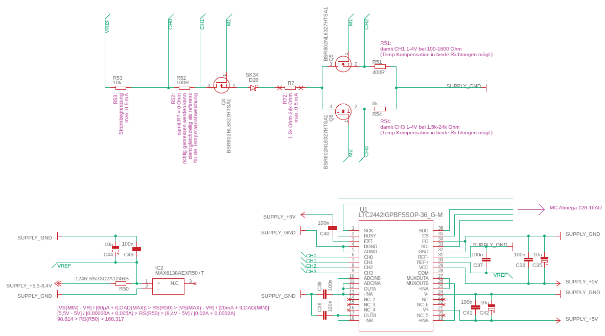

1.* du hast absolut Recht, komplett sinnlos, hab ich abgeändert und den
100Ohm Widerstand mit der freigewordenen Messleitung gleich als Referenz
genommen
2.* wenn nicht gemessen wird, kann es sein das für eine andere funktion
bis zu 800V auf der "plus" Seite anliegen, der Wandler würde mir das
glaube ich nicht auf der Messleitung verzeihen :/
3.* Sofwareseitig, Der totbereich erlaub mir das der Wandler noch Werte
ausgibt, der Referenzwiderstand gibt mir dann die Verschiebung an
(einmalige Kalibrierung bei 20°C vorrausgesetzt)
Beispielschaltungen habe ich gesucht aber nicht wirklich was passendes
für meine Anwendung gefunden :/
Zum „neuen“ Plan Screen3: Q4 wird natürlich nicht von M1 geschalten, der
würde einen eigenen Prozessorport bekommen.
Moderator (Firma: Titel) Persönliche Seite #7146338
> Herausforderung? :D
Dir sollte bei dieser "Herausforderung" schon auch vollkommen klar sein,
dass in solchen fertigen Geräten mit dieser Genauigkeit einige
Ingenierusmannjahre stecken. Fang also einfach mal irgendwie an.
Davon kann der MC dann locker mal 8 Bit wegschmeißen (wenn nicht noch
mehr).
Nein, der wird geschaltet.
> der würde einen eigenen Prozessorport bekommen.
Mit welchen Potentialen willst du denn da die Mosfets schalten? Denn
wenn an CH1 und CH3 schon bis zu 4V anliegen können, dann sollten die
Gates der Q5 und Q8 locker 6,5V haben, um anständig durchzuschalten. Der
Q4 braucht dann selbstredend eine noch höhere Spannung am Gate.
Paul A. schrieb:
> für eine andere Funktion Spannung auf die Ausgangsklemmen geben will.
Dir sollte klar sein, dass diese Mosfets unheimlich sensibel sind und
max. +-8V Ugs aushalten. Da solltest du also gut aufpassen, was du da
extern anlegst. Und die SK34 hat als Schottky-Leistungsdiode einen
vernehmlichen Rückwärtsstrom.
